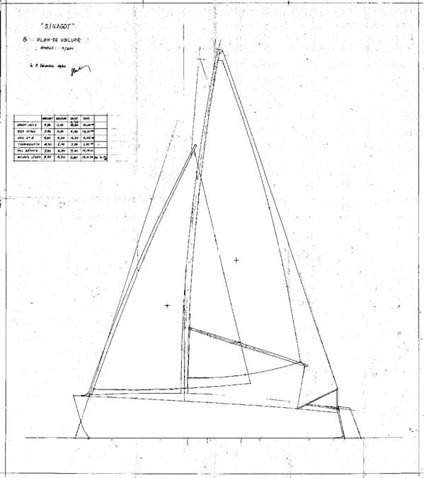

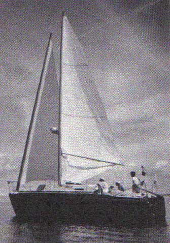

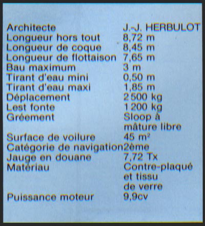

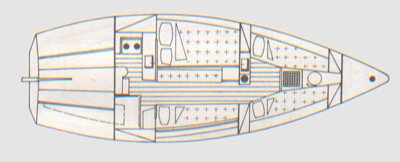

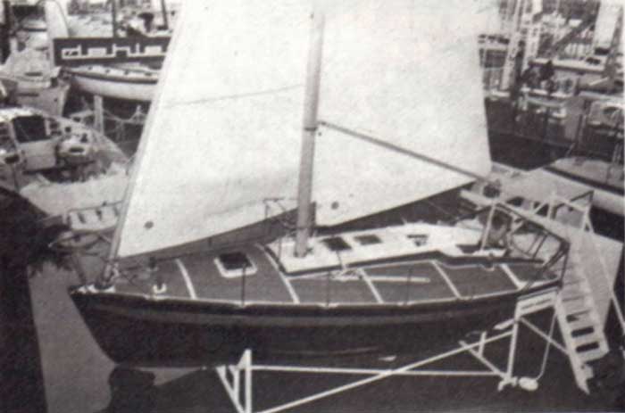

Salon Nautique de Paris, 1981.
Y figure un voilier en contreplaqué très original.
Dessiné par Jean-Jacques Herbulot, le Sinagot se caractérise par la présence de deux mats en bois autoportés. Le premier à l'avant, est pivotant, permettant ainsi par enroulement de réduire le foc qu"il porte. Le deuxième mât soutenant la grand-voile.
Ce n'est ni un cat-goélette ni vraiment un sloop Marconi classique.

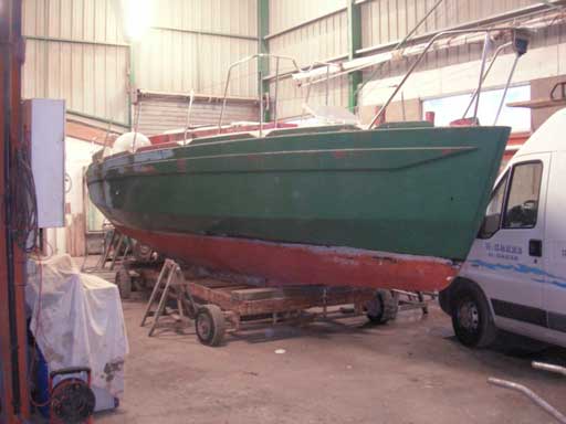

Ce voilier avait été commandité par Philippe Viannay, co-fondateur de l'école de Glénans. Deux unités furent construites. Un seul modèle a survécu et aux dernières nouvelles, il serait suffisamment proche de l'état d'épave pour que sa restauration devienne très laborieuse…

J'en profite (subrepticement) pour mettre le lien vers les pages d'origines http://www.nauticaltrek.com/11294-sinagot et http://www.nauticaltrek.com/12698-sauvetage-du-sinagot , et signaler que la réparation du bateau a commencé !

PS : je vais voir le boulanger de Hiers (Hiers-Brouages), nouveau propriétaire du bateau, la semaine prochaine, pour avoir des nouvelles du chantier.
