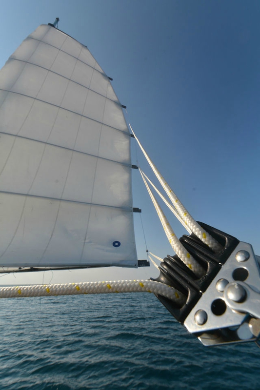

Sur La Mangue Bleue, mon précédent catamaran, la voile épaisse était contrôlée à l'aide d'une écoute multiple allant d'une poulie triple à une poulie coulissant sur un bout entre chaque extrémité de latte. Ça permet un bon contrôle de la chute, il suffit de tirer sur la latte qu'on veut rentrer, les autres sortent et le frottement est suffisant pour garder le réglage. Comme la voile est compensée, un brin de 5mm suffit. Pour la prise de ris, une fois les deux lattes du bas empilées, on reprend le mou de cette petite écoute et ça tient comme ça. Il faut donc envisager un montage du genre sur cette voile. Je pense gréer une balancine qui descend du point de drisse jusqu'au milieu de la bôme, au centre de gravité, et les lattes devraient s'y empiler. Ensuite faut trouver des volontaires pour serrer les rabans...
L'analogie avec le gréement Dynarig s'arrête juste au "look"et à la symétrie attaque-fuite de la voile, le passage d'une amure à l'autre se faisant par le vent debout au lieu du vent arrière ce qui ne doit pas être facile non plus.

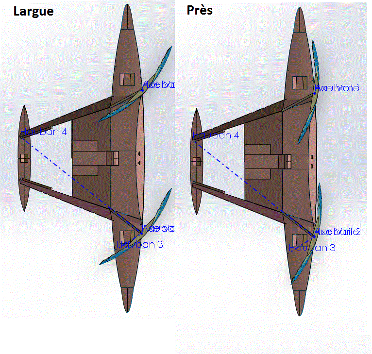

En effet il doit être souhaitable de positionner le centre de voilure légèrement en avant du centre de dérive pour rendre le bateau mou et compenser la traînée du flotteur au vent. Si on prend une voile symétrique dont les bords d'attaque et de fuite s'échangent au changement d'amure et que le plan de symétrie de la voile reste confondu avec celui du bateau (symétrie sagitale avant-arrière), le déplacement du cdv se fait tout seul car le centre de poussée d'un profil cambré se trouve à une distance du bord d'attaque comprise entre le tiers et le quart de la corde. Donc bien en avant du centre.
Mon intention est de brider la voile en son centre par un câble retenant le milieu de chaque latte. On va dire que la voile va être trop compenser vu que le cantre de poussée se trouve en avant de ce câble. Mais l'écoute doit-elle être forcément sur le bord de fuite? Sur les bateaux à gréement carré les boulines retiennent les vergues au vent et deviennent écoutes au virement de bord. Le tout se brassant sans winch à la main (il y avait beaucoup de mains et de bras à l'époque). Sur un prao, ces manœuvres étant toujours côté des bras de liaisons elles peuvent avoir un angle intéressant pour le contrôle de la voile.
