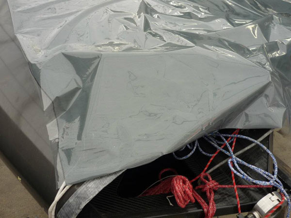

En guise de hors d'oeuvre, voici quelques photos prises lors du changement de l'enveloppe d'un volet de l'aile de l'AC45 Artemis, pendant l'ACW de Venise, en mai 2012.

Et une photo de l'aile avant pose du film, de l'AC45 Groupama Team France :
