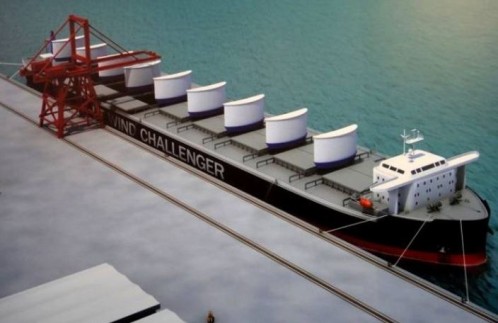

nous connaissons l'aide à la propulsion via kite/cerf-volant, dont différents projets peinent à prendre de l'essor visiblement.
( vous pouvez consulter un petit historique sur le forum belge belgian-navy.be )
Voici un projet japonais, "Wind Challenger", lancé en 2009
-qui associe l'Université de Tokyo, les sociétés NYK, MOL, Oshima Shipbuilding et Tadano and ClassNK
-et vise actuellement à l'élaboration d'une nouvelle génération de vraquiers, équipés d'ailes rigides rétractables pouvant atteindre 4000m2.
La consommation en carburant chuterait de près de 50%.
  • Longueur : 228.5 mètres
  • Largeur : 36.5 mètres
  • Tirant d'eau : 13.9 mètres
  • Tonnage : 83,600 tonnes
  • Capacité de transport : 102,600 m3
  • Surface de voilure : 4,000 m2
  • Moteur principal : MAN B&W 5S60MC-C8.2, MCR) – 9,965 kW x 94 rpm
  • Vitesse de croisière : 14.3 kts
[video]http://vimeo.com/91569749[/video]
