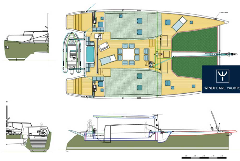

Je ne sais pas s'il est opportun de placer ce types de sujet ici, mais je ne résiste pas à vous détailler mon projet en cours de réflexion/conception.
il sera le mixte de trois concepts plus ou moins récents :
1) Le cata semi open du genre de celui de Marc Lombard Windpearl 60
2) Voiles épaisses et souples mais sur deux mâts, une par flotteur/coque

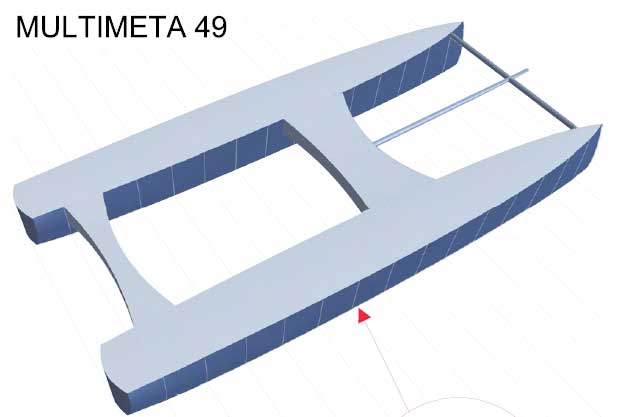

3) Une construction en aluminium épais (ex Multiméta 49) qui permet de s'affranchir du renforcement des poutres comme ceux des bateaux en sandwich composite open.
Avec bien d'autres d'idées plus ou moins innovantes.

"Voiles épaisses et souples mais sur deux mâts",
Toutes les annonces de projets de voilures épaisses sont les bienvenues !
Ce topic est tout à fait à sa place cette rubrique.
Et puis quand la conception des voiles épaisses prendra plus de consistance tu pourras toujours poster dans la rubrique "Aile souple"
En tout cas, je te souhaite de mener à bien toutes ces idées, concepts, forts intéressants
Pour la question de l'économie que permettrait un gréement libre, voilà un sujet que je n'ai personnellement jamais creusé, j'ai acheté un voilier déjà équipé de mâts autoportés  ;)
Sachant qu'un winch self-tailing 46 coute dans les 1600 euros, on peut penser qu'il y a moyen de contrebalancer le coût de mâts qu'il serait souhaitable de voir composer en partie de carbone pour le rendre le plus léger possible dans les hauts, surtout pour un multi.
