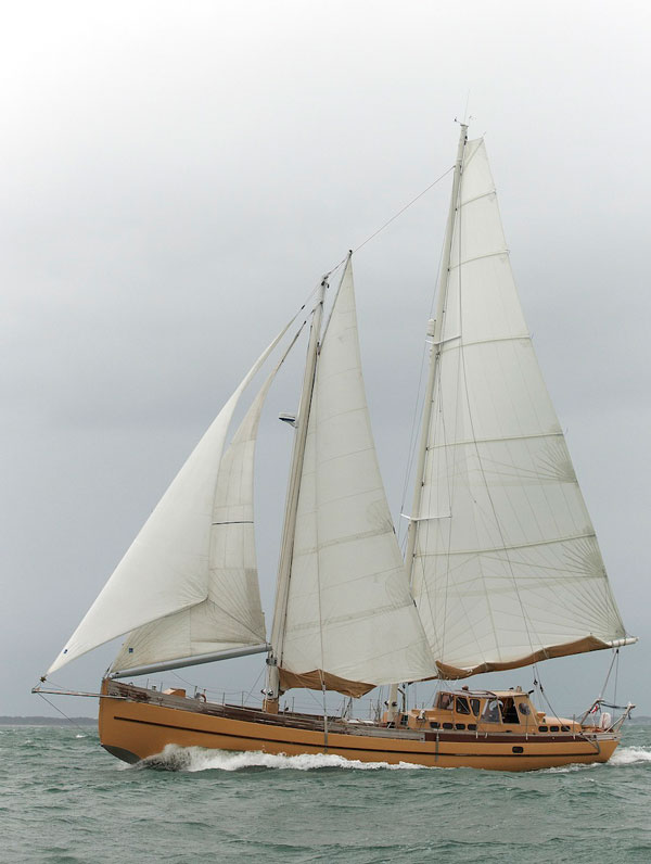

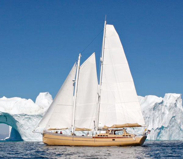

Voici quelques photos glanées sur le web :

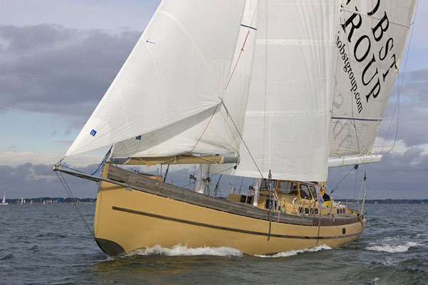

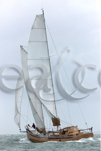

Les deux photos suivantes avec la Grand-voile du grand mât, récupérée et retaillée, à partir d'une GV de 60 pieds imoca

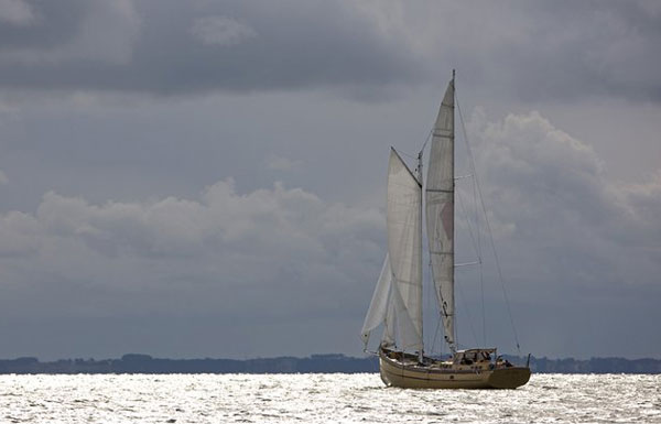

La configuration actuelle:
Cette dernière photo me parait la plus appropriée pour bien visualiser la composition du gréement.
Personnellement, cette voilure ne me parait pas étrange si l'on considère que ce voilier a été conçu comme un schooner, version bateau de travail, modernisé, avec l'idée maitresse de diviser le plan de voilure (pour mieux le contrôler en équipage très réduit) celui-ci est donc très ramassé.
Thierry Dubois, qui a une grande part de responsabilité dans le choix du gréement, le dit dans ses commentaires, il y a une belle part d'attirance esthétique dans ce choix.
C'est sans doute et particulièrement le cas avec la misaine aurique (qui fait presque office de génois, puisque non bômée)
Le plan de voilure privilégie les allures débridées, La Louise n'est pas été conçue comme une bête de près.
Les deux mâts sont donc rapprochés plus qu'à l'habitude mais cela ne me parait pas pour autant anormal.
L'idée étant sans doute de porter une surface de toile globale, importante, sans avoir recours à des mâts trop hauts, peu propices à des navigations dans les hautes latitudes.

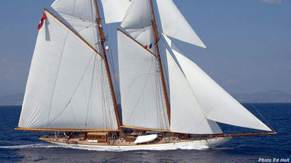

Un exemple d'un plan de voilure ancien, sur Germania:
D'un point de vue strictement esthétique, des plus subjectifs, le plan de voilure de la Louise m'apparait manqué un peu d'harmonie, avec le mélange voile aurique / voile à corne. Si Thierry Dubois passe par ici, il sera le premier a pensé, à juste titre, que mon avis n'a que peu d'intérêt vis à vis de la formidable aventure qu'a représentée la conception, la fabrication, et la finalisation d'une telle unité, avec un budget très serré j'imagine.
Chapeau bas !
