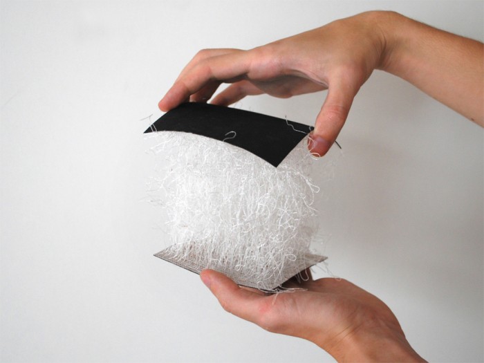

La structure gonflable, c'est un choix possible pour une voile à profil épais.
Et dans ce domaine, la société Pennel et Flipo propose un matéraiu assez étonnant puisqu'il augmente la rigidité du boudin une fois gonflée.
Cette technologie semble accessible pour une production à l'unité.
À voir…

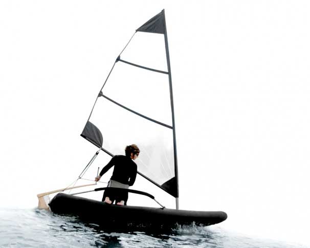

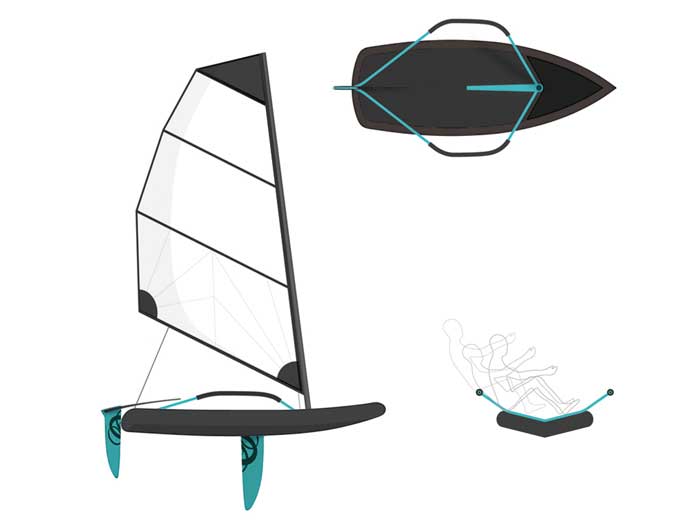

Elle a été choisie par la bretonne Marion Excoffon pour créer cet étonnant petit dériveur à coque gonflable, le Tiwal/Swell :
http://www.designenbretagne.com/prototype-de-deriveur-swell/
http://www.excoffon.com/TIWAL

"Les textiles à trois dimensions.
Grâce à de nouvelles techniques de tissage, tressage ou tricotage, les textiles ne sont plus limités à deux dimensions. En Allemagne, l’industrie aéronautique et spatiale est parvenue à produire des textiles en trois dimensions, où des fils orientés dans le sens de l’épaisseur relient plusieurs couches. Ces textiles sont utilisés comme renforts d’éléments de construction . Ils sont fabriqués aujourd'hui en France notamment par la société TISSAVEL. Les textiles à trois dimensions ouvrent de nouvelles perspectives pour ce millénaire, on peut imaginer des toiles textiles isolantes thermiques ou acoustiques, l'enveloppe constituant à elle seule l'élément structurel et le complexe d'isolation."

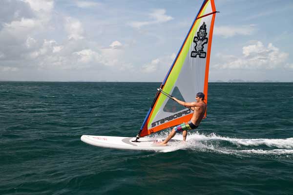

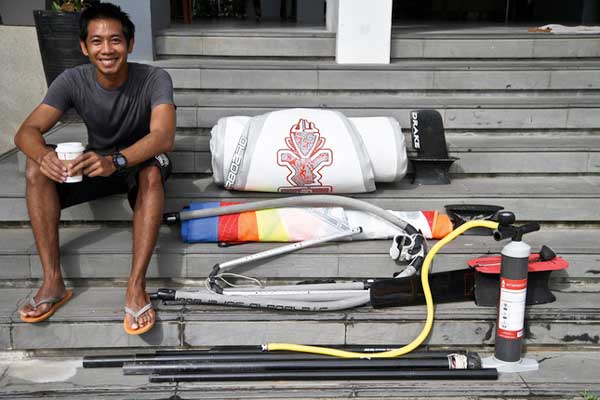

Le fabricant de planches Starboard propose dorénavant un modèle gonflable à partir de ce type de matériau.
La présentation sur le site Windmag.com :
http://www.windmag.com/actu-test-starbo ... ient-sac-d
Et sur le site du fabricant :
http://www.star-board-windsurfing.com/2 ... le-windsup
