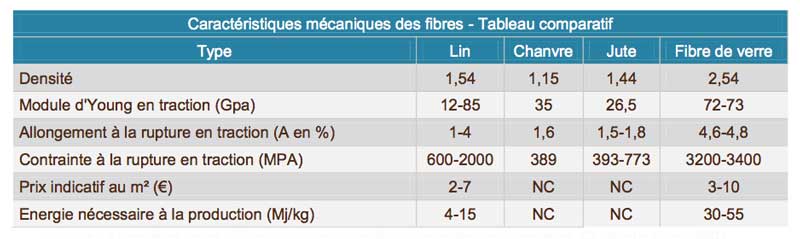

Re: Des mâts libres en fibres sans carbone... C'est possibl
Bonne suggestion Raphael.
Le tableau ci-dessus est tiré de cet intéressant article publié par la société Eurolarge basée à Lorient :
Nautisme et composite
Dans ce même article il est dit que le composite lin/époxy est proche, en caractéristique technique, du verre/époxy.
j'ai un peu de mal à le croire quand on voit la différence affiché dans le tableau.
Le lin a fait une entrée fracassante dans le monde de la planche.
je conçois qu'on puisse utiliser ce matériau pour des coques, des ponts, mais pour un gréement autoporté, j'ai quelques doutes.
La quête du poids est essentiel pour un mât.
Quel serait celui d'un mât en lin/époxy, comparé au verre/époxy, à caractéristique identique ?
