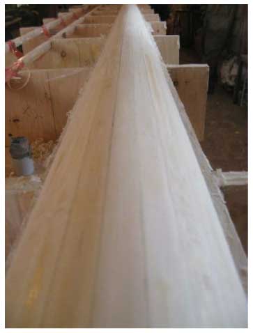

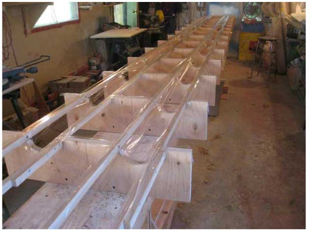

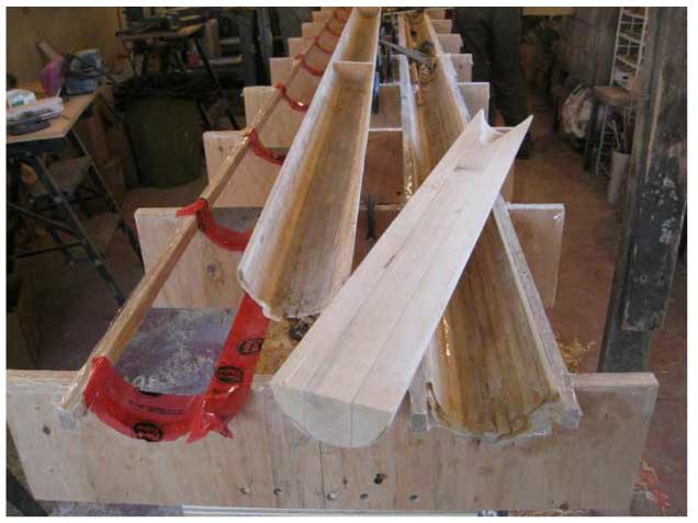

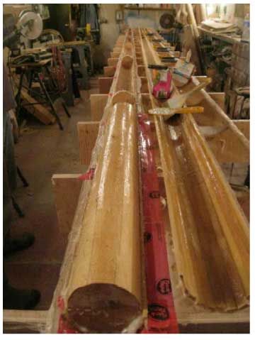

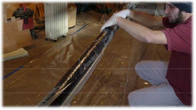

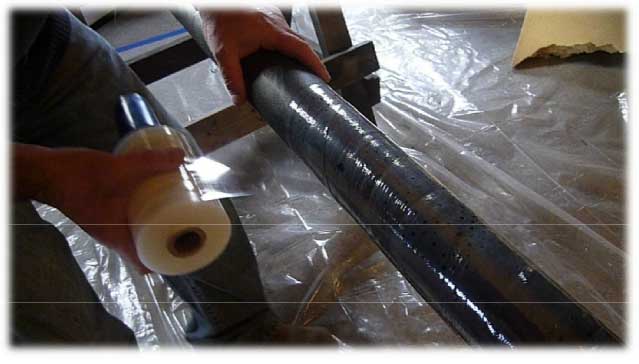

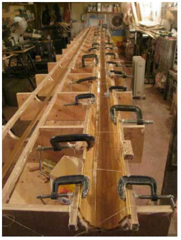

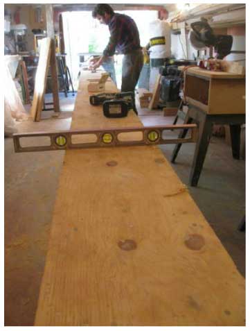

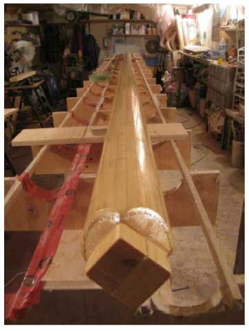

Bonjour Yves,

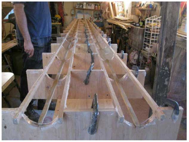

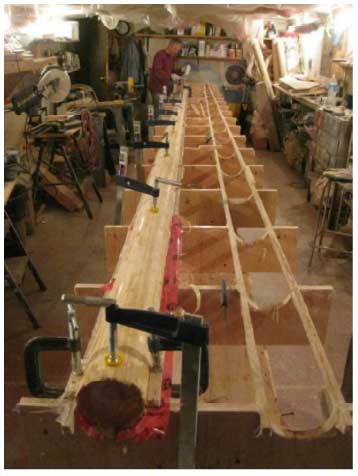

particulièrement intéressantes ces photos de la construction d'un mât combinant lattes de bambou et tissus de carbone.
Pour une lecture plus aisée, je me suis permis de rassembler ci-dessous la plupart des photos montrant les étapes de la fabrication.
j'ai l'impression que le bambou en mâture, c'est plutôt nouveau, même si l'idée va certainement faire son chemin assez rapidement.
Pourrais tu nous dire quels sont les poids des deux mâts (avec leur longueur) histoire d'avoir une idée de ce que permet l'utilisation du bambou, matériau très attractif.

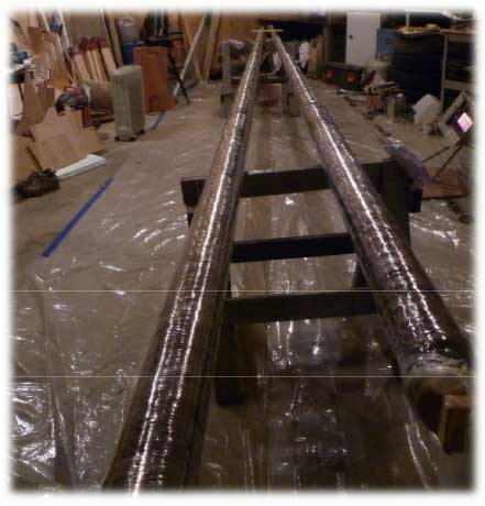

Re: Fabrication d'un mât en composite bambou/carbone (catboa
réponse de Yves Plante à une demande d'infos :
Caractéristiques des mats, d'après le site :
- l'épaisseur des lattes de bambou est de 6,5 mm avant ponçage,
- le grand mât de 10,98 m pèse 14,5 kg,
- l'artimon 6,86 m et 9,98 kg,
ceci avant strat, il me semble .. même si l'artimon a grandi de 17 cm depuis !
(avec leurs mesures en coudées égyptiennes, orteils et poils de nez, faut dire ...)
Je pense que du verre UD dans l'axe du mat permettrait de pas mal le raidir, avec une épaisseur de carbone (ou carbone/Kevlar), chaussette ou UD enroulé à 45°, pour empêcher toute fissure.
Avec aussi, comme je l'ai mis dans la page "présentation" (mauvais choix de rubrique, je le ferai plus, promis), une strat interne, et des cloisons pour empêcher toute ovalisation du profil, au moins pour des mats souples type Montaubin.
Bon, va falloir trouver du bambou, maintenant, et bien sec ....

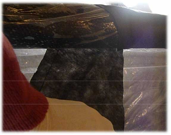

Il semble que nous ayons suivi la même logique. "alternative au carbone"!

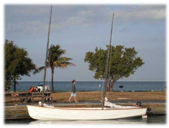

C'était notre première motivation et malgré les "tests maison" sur de petites lattes de bambou, nous avons du nous rendre à l'évidence que les mâts étaient trop souples![]()
J'aimerais bien poursuivre les recherches en ce sens, car je pense encore que c'est réalisable (et souhaitable), mais la caisse de bord refuse... Bref, je me suis résigné à ajouter de la fibre de carbone. Le bambou étant unidirectionnel, nous avons ajouté deux plis de carbone unidirectionnel posé à 45 degré chacun, afin d'obtenir le croisement des trois directions. (donc 5 lbs de plus)
Triste car les mâts étaient très léger (23 lbs pour 23pi, 6 po pour l'artimon) et très jolis.
Pour les données acquises lors des tests avec les petites lattes de bambou, vous pouvez communiquer avec Éric McNicholl, voici son site Web : http://veloxdesign.webs.com/info.htm
