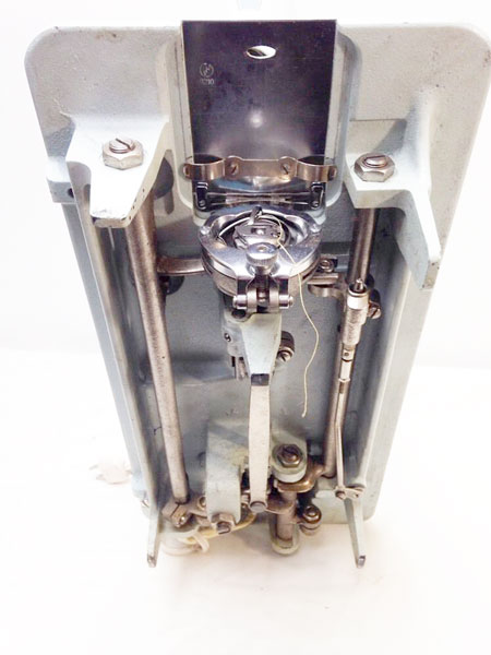

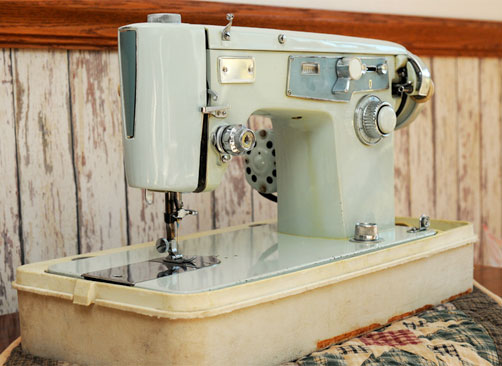

Faisant de la voile légère depuis pas mal de temps et m'occupant d'un club, je recherche une machine à coudre transportable pour faire des sacs à voile et quelques réparations (sangles, tauds, voiles de dériveur....)
Habitant dans les Pyrénées j'ai trouvé cette machine sur le bon coin, une Brother (à priori une copie de la Reads)
https://www.leboncoin.fr/ameublement/966420404.htm?ca=6_s
Sauriez vous me dire si c'est une machine qui correspondrait pour mon besoin, en terme de puissance et robustesse)?

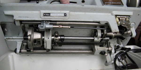

Si j'ai bien compris, la Read's Sailmaker a été le résultat d'une Read's zig zag transformée et fut commercialisée en Angleterre. Vu l'étiquette du moteur présent sur la Read's Sailmaker, on peut estimer à juste titre que la modification principale, et sans doute unique, fut réalisée par les anglais, à savoir un volant plus important et lourd, et un moteur plus puissant.
j'ai trouvé sur le web deux photos de la Brother 631, sans doute le modèle précédent la 651, où l'on voit ses dessous, quasi identiques à la Read's.
Or la Brother 631, de part son esthétique et les boutons de réglages fait clairement années 60 et parait plus ancienne que la Read's.
De la poule et de l'oeuf ?
il y a de quoi avoir des doutes sur la parenté, entre ces deux marques.
Peut être faut il chercher ailleurs la parenté de ces machines.
La Brother 631
Les dessous de la Read's
Voilà donc des machines avec des transmissions 100% métalliques, robustes.
je dirais que la plupart des machines jusqu'aux années 60/70 et de marques reconnues, sont capables de faire des travaux de voilerie. Dans une certaine limite: dès qu'il y a de l'épaisseur, il faut travailler à vitesse très lente et se montrer très attentif à ne pas forcer.

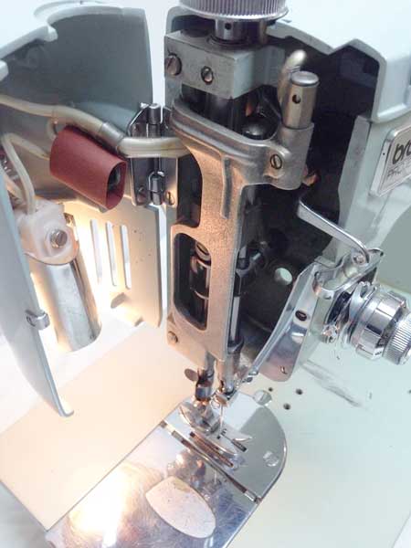

je vois un point très positif à la Brother 651: une griffe constituée de 4 éléments, ce qui est plutôt assez rare dans les machines ménagères.
C'est un gage de bon entrainement des tissus.

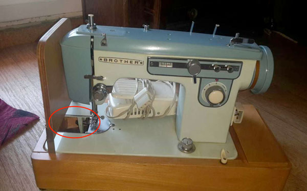

Quant à cette machine en vente à Auch, une plaque est absente sur la photo
Si elle est réellement perdue, il y a de quoi marchander le prix.
j'ai vu des pièces détachées en vente sur ebay aux USA.
il faudrait regarder si ces pièces se trouvent en France.

		concernant l'imitation, il est difficile de trouver de l'info sourcée.
Brother et Read's sont deux marques japonaises.
La Brother 631
Pour conclure : c'est du matériel très robuste qui pourra satisfaire la plupart de vos petits travaux.
La Bernina 807 est une bonne machine mais déjà plus complexe et constituée d'éléments intérieurs en plastique.
Vous aurez moins à craindre avec la Brother.

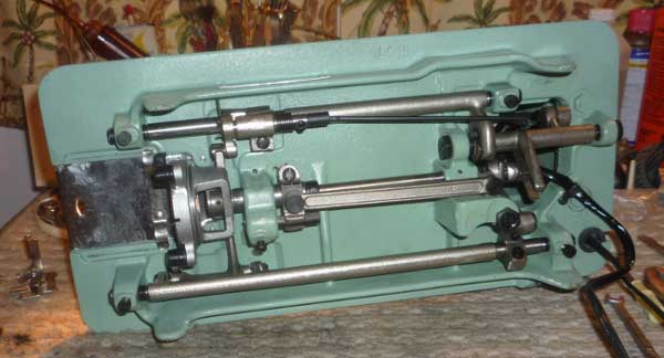

Pour info, voici le dessous d'une Janone (marque également japonaise) de type New Home, de même période.
Tout porte à croire que toutes ces marques japonaises ont adopté un même type de technologie.
