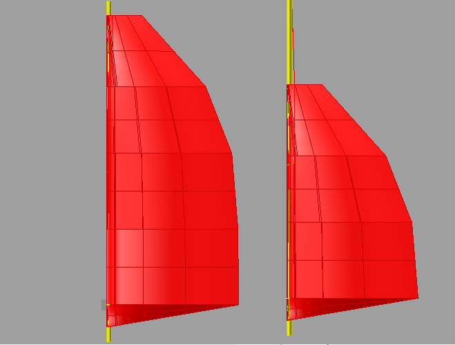

Re: Physalia, voile aile à structure gonflable
Pour concevoir cette aile , comme je ne savais pas où j’ allais j’ai préféré faire avec de la récupe j’ai utilisé mon ancienne aile que j’avais utilisé pour mon gréement aile voile ,elle faisait 10m2comme elle était symétrique à partir du centre et que la coupe radiale me donnait des laizes « sans pinces »le profil étant donné par des joncs en carbone fabriqués sur mesure j’avais sous la main 2 peaux il restait à calculer et concevoir les boudins et le bord attaque .bien que mon but était d’utilisé cette aile sur mon gréement inclinable et par vent fort j’avais un doute sur la surface donc j’ai commencé à rajouter par le bas plus de surface , finalement je l’ai enlevée .voilà ou je veux en venir en fabriquant des boudins et une partie de la peau dissociables il est tout à fait possible de diminuer la surface totale de l’aile tout en conservant les qualités de celle-ci .le profil de l’aile est donnée uniquement par la pression qu’exerce les boudins au niveau des lattes ce qui crée les nervures ,si la pression est conservée il n’y a pas de risque de voir une perte de performance .lorsque sur un cata on enlève un ris on enlève de la surface donc puissance !!!! Moi c’est pareil la seul différence c’est la façon d’y procéder
Pour l’instant nous n’envisageons pas du tout de transposer ce concept pour des bateaux de croisière nous pensons voile légère et rien d’autre. Step by step !!!
Ce que je vois,
c'est que c'est un projet rondement mené par deux passionnés qui ont les pieds sur terre !
j'ai tendance à extrapoler d'emblée sur la voile de croiseur car c'est ce qui m'intéresse directement pour mon voilier.
je vois trois directions possibles avec le gonflable :
- une structure telle que celle que tu développes, Armand, avec des variations possibles.
- des nervures gonflables horizontales qui donne la forme à l'enveloppe, schéma proche de ce qui se développe dans les autres projets avec nervures en matériaux plus ou moins souples, voir en dur.
- L'enveloppe elle même en gonflable. Ce serait sans doute l'idéal, car on obtiendrait des surfaces très lisses, sans déformations comme on en voit forcément avec les ailes souples à enveloppe/tissu, et c'est justement là qu'une variante très légère du tissu 3D pourrait avoir un intérêt.
Oui il y a surement plusieurs façon de travailler sur la structure gonflable ,nous avons opté pour celle-ci pour avoir une aile dont les profils sont « inversables » avec des nervures gonflables la rigidité empêche cela il faut automatiquement envisager des volets .Maintenant je pense que pour des raisons de rangement (en accordéon) le choix du tissu utilisable pour une aile souple à nervures complexes est assez limité les pliures que l’on va retrouver automatiquement après rangement empêche l’utilisation de tissu beaucoup plus rigide car nécessitant t une attention particulière lors du rangement . en dégonflant l’aile je me retrouve avec une voile classique à ranger ,là je peux me permettre d’utiliser un tissu beaucoup plus rigide qui me permettra d’avoir un ensemble encore plus rigide .
Attention quand même avec une aile entièrement gonflable même si ça serait le top , c’est le temps de gonflage qui le serait moins ,c’est d’ailleurs un sujet que l’on a abordé avec Fred .
