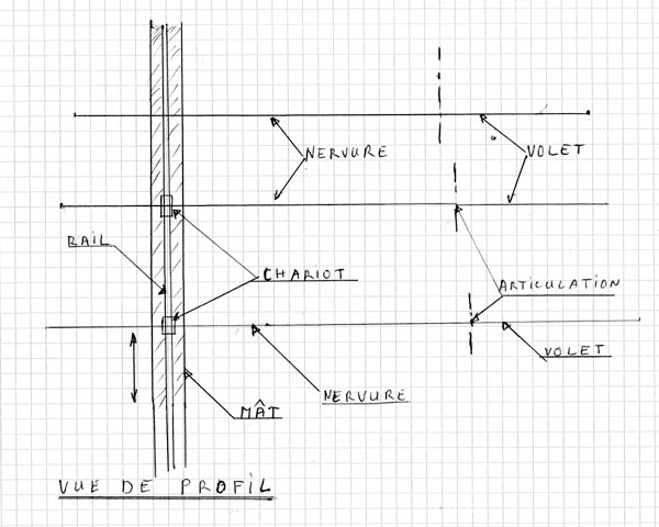

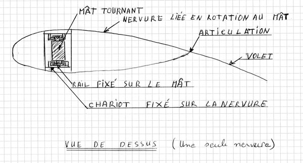

Je joins deux schémas l'une en vue de dessus montrant le mât, une nervure fixée par deux chariots sur des rails sur le mât et son volet articulé.
L'autre schéma est une vue de profil avec trois nervures-volets qui montre les déplacement verticaux le long des rails du mât.
D'autres liaisons peuvent être utilisées: des chemins de ralingue avec des coulisseaux, un profilé ajusté au mât qui coulisse sur le mât…
