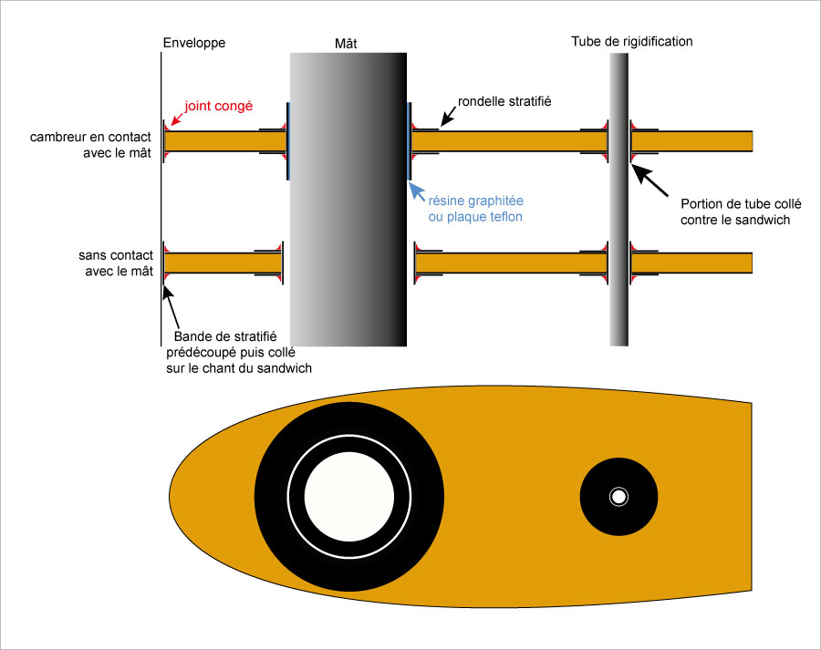

D'autres paliers de contact le long a différentes hauteurs du mats pour aider encore a la rotation et d'éviter un bloquage de rotation qui pourrait etre provoqué par une déformation de l'aile (structure ou mat, lors de tres gros vents) ?
Ou les nervures structurelles du profil frotteront a volontée sur le mat ?

Croquis affiché en page précédente.
La présence de paliers intermédiaires est forcément nécessaire avec un volet rigide (tournant autour d'un mat fixe) tel qu'il est pour l'instant conçu.
Celui qui est déjà capable de définir le nombre de paliers à inclure est invité à me rejoindre immédiatement pour continuer ce travail de conception en cours. Il serait plutôt très doué pour afficher une telle certitude.

Si je devais fabriquer et tester un tel volet, je ferais le bord d'attaque avec une peau rigide en plusieurs sections et démontable. Pour permettre l'accés aux paliers nervures/mats, et avoir ainsi la liberté de venir inspecter et entretenir ces zones.
Les paliers intermédiaires serait des pièces rapportées, 2 demi coquilles démontables, pour remplacement en cas d'usure, mais aussi pour pouvoir en ajouter aux nervures qui n'en seraient pas equipées a la conception et qui a l'utlisation en presenteraient le besoin.( également en enlever si le volet avant prouve une rigidité suffisante a l'utilisation).Il faut bien sur que toute les nervures soient prévus pour etre equipées de ces paliers intermediaires a la fabrication.

Pour répondre très précisément à la question de l'accessibilité aux paliers: je verrais plutôt des fenêtres dans l'enveloppe, de par et d'autres du mat, fixées par des velcros, par exemple. Difficile de trouver un système de fixation léger durable/démontable à souhait.
3 paliers intermédiaires, ce serait top mais je pense que cela va s'avérer insuffisant
J'envisage l'enveloppe complète comme un film semi rigide facile à fabriquer/poser. Celle du bord d'attaque ne sera pas structurelle, elle sera juste un peu plus épaisse que le reste.
Le choix d'une enveloppe rigide requiert la fabrication de moules précis et d'un matériau d’âme très performant (donc couteux), une solution qui ne me tente guère.

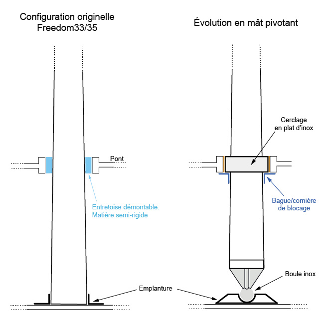

V - La fabrication du volet avec un mât pivotant
V - L'aile hybride - Version 2 : volet rigide fixé à un mât pivotant, volet arrière quelque peu innovant…

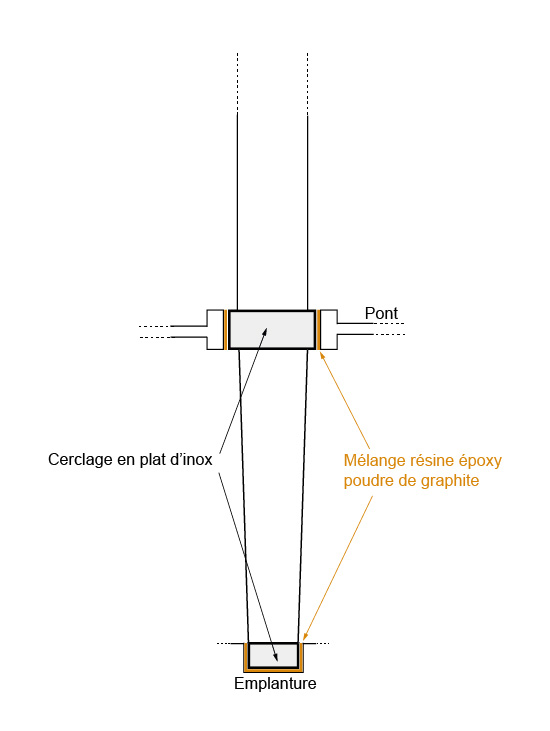

1 - Quel type de palier utiliser pour les mâts du Freedom 35 ?
La combinaison cerclage inox / résine graphitée comme système de minimisation des frottements pour deux surfaces en contact, s'avère sans doute le choix le plus judicieux de part sa simplicité de mise en œuvre et sa fiabilité éprouvée (quelques dizaines de milliers de miles nautiques démonstratives…).
Les cerclages-inox sont fixés sur le mât, la résine graphitée sur l'étambrai et l'emplanture.
Pour faciliter le passage du mât dans l'étambrai lors du matage/dématage, tout en réduisant les frottements coté emplanture, un mât à vocation rotative est conçu avec la partie sous le pont en cône inversé vis à vis de la partie au dessus du pont.
Le pied de mât est recouvert d'une sorte de chapeau en inox.
Les deux paliers se doivent d'être parfaitement alignés, il faut donc être très méticuleux, précis, lors de la pose.
Épaisseur de l'inox: 3mm. Les cerclages peuvent être des pièces chaudronnées et soudées puis idéalement tournées afin d'assurer la parfaite circularité.
Une solution est d'étaler le mélange époxy/graphite directement sur les bagues inox déjà posées sur le mât (et préalablement cirées) puis de stratifier par dessus cette couche graphitée afin de réaliser les pièces qui iront à l'étambrai et à l'emplanture. Cuisson si nécessaire. Puis démoulage.
Il s'avère que les deux mâts du Freedom 35, à l'origine fixes, sont de forme conique, "en une seule fois" si je puis dire.
La conversion en mât pivotant pose problème: le pied de mât étant la partie la plus large, il est souhaitable de ne pas trop en augmenter le diamètre afin de ne pas trop rendre laborieux le passage du pied dans l'étambrai lors du matage. Et surtout, avec un palier bague/résine graphitée de cette taille, il y aurait à mon avis un peu trop de frottement en jeu - je rappelle que le mât va supporter un volet solidaire et devra se mettre en drapeau avec très peu de vent.
Je pense que la solution boule inox en pieds de mat, souvent utilisée pour des mats pivotants de multi, serait le bon choix.
Une bague-cornière en L est fixée sur le mât juste sous l'étambrai, afin d'éviter le délogement du mat dans les conditions extrêmes de navigation.
