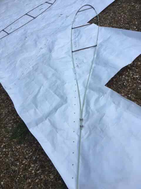

La peau de l'aile
La peau de l’aile de jonque est en tyvex; c’est ce qui sert à faire les trompes l’oeil qui cachent les échafaudages ou, en plus léger, les combinaisons de peintre blanches jetables. J’ai trouvé du 90g par m2.
http://www.voiles-alternatives.com/viewtopic.php?f=32&t=608
La peau est en un seul morceau qui entoure la bôme, les nervures et la vergue; des les deux côtés jusqu’à la chutes.
La partie supérieur de la peau, au dessus de la vergue, va l’entourer pour former le bord d’attaque de la partie haute de l’aile.
La peau étalée avec des nervures
aile-voile - 7.jpeg (23.44 Kio) Vu 7196 fois

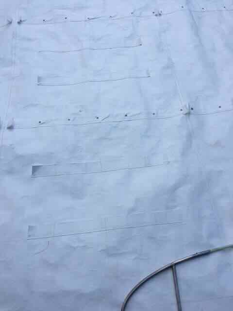

La peau est plate avec des laizes verticales de 90cm de large. Les laizes avant sont collées et cousues, celles de l’arrière ne sont que collées avec un ruban de colle 3M.
Sur l’intérieur de la peau, a niveau de la bôme, des nervures et de la vergue, j’ai cousu des bandes de tyvex, en double épaisseur, sur lesquels j’ai mis des oeillets tout les 20 cm.
Les oeillets sont visibles à côté de la nervures
aile-voile - 1.jpeg (22.48 Kio) Vu 7196 fois
Ces bandes seront solidarisées à la bôme, aux nervures ou à la vergue par des colliers rapides en plastique.
