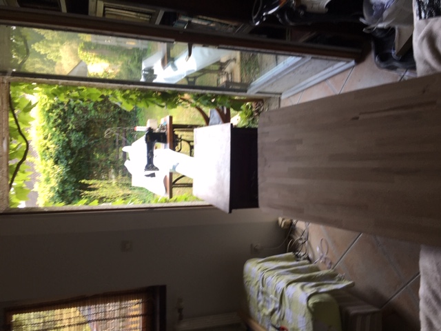

La fabrication de la peau de l’aile de jonque avance tranquillement. Une bonne activité pour une période de confinement. :P
Le bord d’attaque et les deux premiers panneaux sont assemblés. Chaque couture faisait environ 5m.
J’ai du mettre la machine à coudre dehors et monter un chantier pour supporter les panneaux roulés, à l’intérieur avant de passer à la machine et à l’extérieur dans la cour pour accueillir les panneaux cousus. Cela fait un chantier de 10m de long, quand même !!! ;)
Chantier de couture
Chantier couture 1
Cela s’est bien passé malgré mon appréhension. 8-)
Pour fixer les wishbone sur les panneaux, j’ai cousu des bandes de tyvex avec des oeillets à l’intérieur de la peau en Tyvex. Les wishbone seront fixé lâchement sur les bandes par des collier nylon (accroche câble).
Les bandes supérieures ont été difficiles à dessiner et à positionner car étant inclinées il s’agissait de tracer l’intersection d’un plan incliné avec un bord d’attaque grossièrement parabolique !!! Cela a un peu une forme moustache à la Dali.
J’avais fait cela dans les années 70 en géométrie descriptive ( cela semble aujourd'hui complètement dépassé voir archaïque!) mais j’ai préféré faire cela par maquette et montage à blanc. On verra bien.

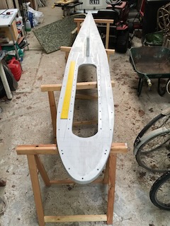

Après les nervures et les peaux, je suis en train de réaliser la vergue de l'aile de jonque. Elle a un profil symétrique.
Il s'agit d'une pièce plane qui entoure le mât. Elle sera orienté vers le haut (environ 60°). Il aurait été plus simple d'opter pour une vergue horizontale. :(
Elle est réalisée en CP de 30mm renforcé par des bandes de verre-époxy.
Comme les nervures, la vergue est relié au mât par deux estropes, une de chaque côté, qui permettent de maintenir le mât environ au milieu de l'ouverture.
La peau est attachée sur la vergue à l'aide d'une nervure qui est solidarisée sous la vergue.
Sur le dessus de la vergue j'ai collé de la mousse souple pour créer un volume en 3D en forme de bord d'attaque.
Le haut de la peau est libre et va être plaqué au dessus de la mousse pour constituer le bord d'attaque du profil.
äme de la vergue de l'aile de Mingming.
vergue aile Mingming - 1.jpeg (38.09 Kio) Vu 27449 fois
Vergue de l'aile de Mingming
vergue aile Mingming - 2.jpeg (35.34 Kio) Vu 27449 fois
Le mât est représenté par le tube gris. Les garcettes représentent les erseaux qui lient la vergue au mât.
vergue aile Mingming - 3.jpeg (32.27 Kio) Vu 27449 fois

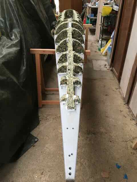

La vergue étant apiquée , il faut lui donner un profil aérodynamique pour en faire un bord d'attaque.
Dans un premier temps, j'ai rajouter de la mousse pour faire un volume.
La peau (la voile) va recouvrir tout cela (sauf le passage du mât) pour obtenir un joli profil aérodynamique.
L'étape suivante va être compliquée. Il s'agit d'assembler le puzzle (vergue, nervures peau) autour du mât, sur le bateau. il va falloir positionner la vergue et les nervures sur le pont puis planter le mât "au travers". Ensuite il faut fixer la peau sur chaque nervure, l'une après l'autre, et sur la vergue. (la joie des prototypes). :D
