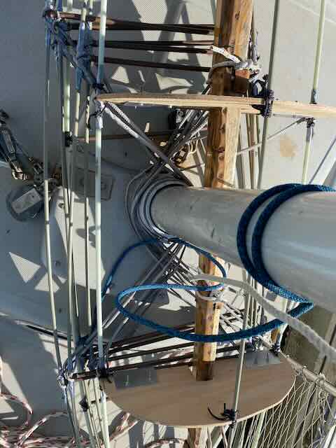

L’assemblage de l’aile
Au départ de l’assemblage, la bôme, les nervures et la vergue sont empilés sur l’étambrai avec les erseaux de latte entourant l’étambrai (j'avais enfilé un tube PVC autour de l'étambrai pour tout retenir et que le mât puisse passer facilement) en faisant bien attention à ne pas croiser les erseaux de deux nervures adjacentes.
Le mât est emplanté à travers les erseaux de latte.

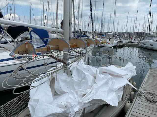

La peau est déployée autour des nervures; ce qui fait un sacré drap faisant deux fois la longueur de la bôme et la hauteur de la voile.
La peau entoure les nervures
Mingfming assemblage wingsail petite - 3.jpeg (38.34 Kio) Vu 255 fois

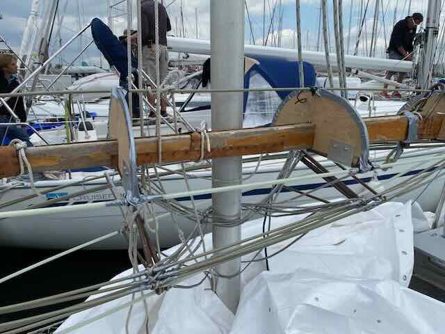

En commençant par la vergue, la peau est attachée au joncs des nervures par des attaches plastiques (Colsen) tous les 15 cm. A l’intérieur de la peau, j’ai cousu des bandes de tyvex avec des oeillets tous les 15cm pour ce faire.
La vergue en place prête à recevoir la peau
Mingfming assemblage wingsail petite - 4.jpeg (65.11 Kio) Vu 255 fois

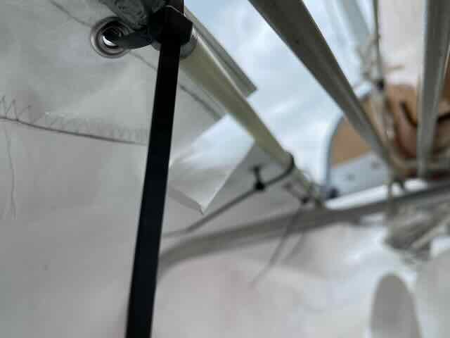

Une fois la peau attachée à la vergue, elle est hissée pour permettre d’attacher la nervure en dessous et ainsi de suite. Au total, j’ai du attacher au moins 300 Colsen. C’est long et fastidieux.
La liaison entre la bande de tyvex cousue sur la peau et le jonc de la nervure
Mingfming assemblage wingsail petite - 5.jpeg (16.24 Kio) Vu 255 fois
La liaison entre la peau et le jonc (Colson noirs)
Mingfming assemblage wingsail petite - 6.jpeg (34.2 Kio) Vu 255 fois
