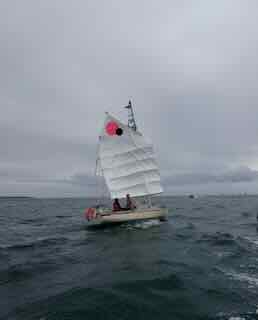

Enfin, l'aile de jonque de Mingming a été essayée la semaine dernière durant la semaine du golfe du Morbihan. :D
Mingming sous aile de jonque (crédit photo Catherine Lozach)
Mingfming wingsail petite - 1.jpeg (46.58 Kio) Vu 47790 fois
A suivre des posts sur l'assemblage du puzzle puis sur les premiers essais. :D

Dès que le vent prend dans l'aile et que la partie souple arrière du profil prend le le vent, l'aile à un comportement "normal" avec une tendance à rentrer dans le lit du vent lorsque l'on choque l'écoute. Ce n'est que bout au vent que la nervure ne veut pas rentrer dans le vent.
Du coup, les virements de bord deviennent problématiques. Il faut attendre que la nervure soit franchement passée sous le vent (environ 30°) pour que l'aile porte sous le vent. Au point de vue manoeuvre, c'est à peu près le même effet que lorsqu'un équipier zélé passe le foc trop tôt et le met à contre lors d'un virement.
Le problème a été rapidement identifié. La nervure est trop avancée sur le mât et lorsque la partie volet n'agit pas, la force aérodynamique s'applique en avant du mât et a tendance à envoyer l'aile au travers. La solution esst donc de déplacer l'aile pour la positionner plus en arrière par rapport au mât. Facile à dire mais comme il y a des entretoise pour maintenir la forme des nervures cela ne peut se faire qu'en démâtant et en re-mâtant. On est donc resté comme cela pendant toute la semaine; enchainant les manques à virer et les empannages à la volées dans les courants du Golfe. Cela devait être intéressant vu de l'extérieur ! :D
Le système de double écoute avec les écoutes en Lambda et les erseaux d'écoute cela fait beaucoup de monde et lors des virements ou des empannages il y avait un paquet de bout qui passait au dessus du cockpit et qui avait un peu tendance à se prendre partout. :cry:
Dans la précipitation, je n'avais installé qu'un seul hale-bas sur la bôme. Lorsque l'on a eu du vent fort le mercredi, je me suis aperçu que lorsque l'on arisait l'aile, sans raidir un hale-bas, elle se vrillait et prenait vraiment une forme pas terrible. J'ai donc du naviguer tout dessus par 20-25 kts de vent. Ne pas pouvoir réduire avec un gréement de jonque, c'est un comble. :mrgreen: Heureusement, Mingming n'est pas très toilé pour un gréement de jonque. Cela m'a permis d'utiliser une des caractéristiques des ailes qui permet de naviguer avec des angles d'incidences (angle au vent apparent) faibles. Cela permet de gérer la puissance.
Au départ le système d'écoute était réglé à priori un eu au hasard. A chaque arrêt, je modifiais la longueur relative des écoutes en Lambda pour que, au près, les deux parties de l'écoute soit actives et ce sur les deux côtés. Avec les points de tire des systèmes d'écoutes sur le balcon arrière j'ai fini par y arriver, à peu près, par tâtonnement.
La position du point de tire des écoutes est aussi un réglage possible sur lequel je n'ai pas agit. Avec les points de tire très reculés, lorsque l'on ouvre les voiles, la courbure augmente, ce qui est positif. Cela permet d'avoir une courbure limitée pour faire du près et une grande puissance dès que l'on est au débridé.
Malgré cette configuration, loin d'être optimum. L'impression générale est que l'aile est plus puissante que la voile et que les performances au près sont meilleurs.
Il y a nettement une plus grande tolérance au variation d'incidence (angle au vent apparent) et un effet turbo lorsque l'on est dans la plage de fonctionnement de l'aile. Lorsque l'on entre dans la plage de fonctionnement de l'aile, la gite augmente un peu et le bateau accélère.
Les sensations sont minimales et l'usage de la girouette est nécessaire. L'aile de faseille pas, tout au plus la partie au vent se dégonfle un peu lorsque l'on est trop dans le vent. Lorsque l'on veut relancer, il est facile d'être trop abattu avec une aile décrochée qui ne tire plus. Avec les vents variables en force et en direction du Golfe du Morbihan ce n'est pas facile d'avoir un bon réglage.
En conclusion, une expérimentation sportive et positive. il n'y a pas, à ce jour, de problèmes bloquants et l'aile est prometteuse.

Après la semaine du Golfe du Morbihan, Mingming a été démâté, chargé sur sa remorque pour être remis à l’eau à St Malo pour le jubilé de l’association française des Old-Gaffers suivi d’un junket.
J’ai profité de cette mise à terre pour avancer l’aile sur le mât. :D N’ayant pas le temps de modifier le système verseaux de latte, l’aile est juste enfilée sur le mât, retenue latéralement par le jonc au vent des nervures.
Les vents ont été globalement faibles avec un passage avec une petite vingtaine de noeuds à la fois au près et au portant.
Dès les premiers bords, le comportement de l’aile et du bateau sont devenus satisfaisants sans mise en travers de l’aile ou problème de virement. :D Il a bien sur fallu reprendre les réglages des écoutes en lambda…. ;)
Lors d’un épisode avec de la mer et un vent faible, l’aile s’est balancée d'avant en arrière et a avancée rendant le bateau trop ardent. :( La réinstallation de la cravate qui n’avait pas été utile pendant la semaine du Golfe a résolue le problème. Un erseau de bôme qui permet d’empêcher la bôme de reculer par rapport au mât a également été utilisé et permis de stabiliser longitudinalement l’aile.
L’erseau de gorge qui avait été installé s’est avéré sans effet et est resté mou pour le reste des expérimentations.
L’aile s’est avérée efficace et puissante en particulier dans du très petit temps (moins de 5 nds de vent).
Les performance au près sont bonnes compte tenu de la configuration de la coque.
La prise de ris et le renvoie de la toile se fait comme avec une voile de jonque normale, sauf qu’il est nécessaire de raidir un hale-bas pour tendre le guindant et empêcher la partie haute de l’aile de partir trop sous le vent.
Même sans erseaux de latte, les nervures n’ont aucune tendance à tourner ou basculer, contrairement à ce qui avait été constaté par David Tyler lors d’expérimentation sur Tystie.
Avec les points d’écoute sur le rail du balcon arrière, donc bien reculé comme avec un système écoute simple, la courbure de l’aile est bien contrôlée au près mais la courbure augmente dès que l’on ouvre la voile, ce qui augmente la puissance.
Au portant l’aile devient très creuse et, avec un peu de houle, elle a des pulsations qui rappellent les mouvements propulsifs des méduses. Cela semble agir comme un amortissement qui emmagasinerait l’énergie lorsque le bateau ralenti sur une vague pour mieux la restituer ensuite. Cela apparemment ne nuit pas à la performance mais est assez étrange ; on n’est pas habitué. ;)
En regardant les nervures par l’intérieur, comme il n’y a pas d’entretoises entre les joncs dans la partie arrière, on voit que la nervure crée naturellement une courbure dissymétrique entre l’intrados (au vent) et l’extrados (sous le vent). :D
A l’usage, le choix, un peu arbitraire, de garder 30% de la nervure souple est trop important. :(
Pour faciliter le travail du barreur, j’ai installé provisoirement, comme sur les ailes des bateaux de course, un indicateur d’incidence sous la forme d’une girouette de tête de mât fixée au vent de la bôme. (Sur les classe C il y en a 2, situées plus haut, l’une pour le près et l’autre pour le largue.) Ce dispositif est intéressant mais est un peu fragile et exposé lors des manoeuvres de port, lorsque la voile est affalée. :(
Le système de double écoute en lambda est encombrant. L’addition d’un arceau en jonc de fibre de verre au dessus du cockpit permet de protéger l’équipage et de limiter les problèmes mais ce n’est pas vraiment satisfaisant. :(

Un système d'écoute encombrant
Mingming's wingsail -systeme d'ecoute fil à linge - 1.jpeg (37.82 Kio) Vu 46873 fois
L’heure est maintenant à l’analyse et à la réflexion pour améliorer et simplifier l’aile de jonque. :?:
La piste envisagée est de revenir à un système d’écoute simple avec des nervures complètes du bord d’attaque au bord de fuite tout en gardant une flexibilité limité dans l’arrière des nervures en y limitant les entretoises.
