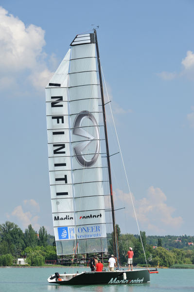

Juste un mot sur la dernière photo, il semble me souvenir que c'est l'aile d'un projet hongrois,qui se monte sur un mat classique haubané. le constructeur s'appelle Geza Saponyai.

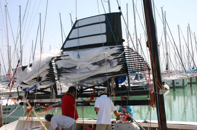

je vois Christophe que tu n'as pas encore tout parcouru sur le forum Voiles-alternatives !
L'aile infiniti y est présentée depuis quelques temps, avec moult photos :
http://www.voiles-alternatives.com/viewtopic.php?f=3&t=39
Du coup, en consultant ce fil, je vois que c'est bien l'aile qu'Alain à utilisée en exemple pour nous montrer un montage en accordéon.
L'aile Infiniti est un système hybride.
A mon avis sans avenir, car trop intermédiaire.
Elle a le mérite d'être un terrain d'expérimentation.

Quant aux charnières nécessaires à ce système en accordéon :
il faut vraiment qu'elles soient d'une qualité exemplaire pour maintenir les deux parties bien alignées tout en étant légères, et qu'en plus elles puissent tenir dans le temps.
Je n'y crois guère.

-la rotation du bord d'attaque de l'élément principal de l'aile ne posera guère de problèmes puisque nous n'avons jamais émis l'idée de concevoir cet élément, dissymétrique.
Pour l'instant, nous sommes trois à vouloir franchir le pas de l'aile, sur ce forum : moi, Yvan et Alain.
Tout trois avons cette préférence pour l'aile à volet, suivant le principe des ailes rigides type Class C. Mais c'est Yvan et Alain qui ont mis en pratique les premiers, avec l'AC18.
-"le gain par rapport à la solution Advanced wing system"
Comment pourrais je répondre avec conviction à une telle question puisqu'aucun comparatif n'a été effectué in situ.
Personnellement, j'estime l'aile à deux volets, supérieure, car la cambrure peut s'effectuer sans problème jusqu'à des angles importants. Et avec plus de facilité qu'en profil unique dissymétrique.
D'autre part, l'effet de fente procure un gain de puissance.
Et comme par hasard, ce type d'ailes est adopté depuis 40 ans sur les Classe C.

Je reprends quelques points du message de Laurent.
- il est deux fois question de Matin Bleu dans ce message comme dans beaucoup des messages de ce forum. Je ne sais pas si Guy et Marilyne font partie du forum, mais je pense qu'il serait intéressant de faire une petite synthèse sur Matin Bleu, ne serait-ce que parce que ce système marche et a prouvé sa robustesse. Je pense qu'il est encore améliorable.
- Ici, il est question de spi sur Matin Bleu. A ma connaissance, il n'y en a pas, les voiles sont mises en drapeau par vent arrière. De plus, mettre un spi forcerait probablement à affaler l'aile avant.
- Est-il possible d'avoir un lien sur 1) la supériorité d'un panneau arrière épais plutôt que mince et 2) l'intérêt d'avoir une fente entre les deux panneaux ? Cela doit bien exister quelque part sur le forum mais je n'ai pas encore tout fouillé !
