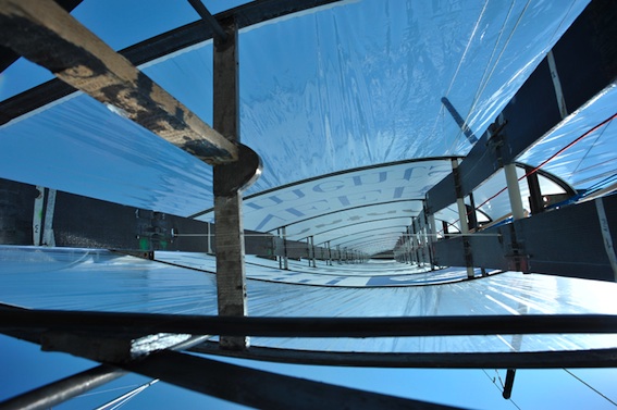

La structure premier jet
Celle adoptée par la suite
Plus de photos ici : http://www.voiles-alternatives.com/viewtopic.php?f=3&t=3
L'idée est séduisante, mais je suis tout de même un peu sceptique pour une configuration aile hauturière où le travail de l'aile peut se chiffrer en semaine, sans interruption, même sur un multi.
Je pense que le plus gros du travail, dans la réalisation de cette future aile, sera celui du calcul de structure/résistance matériau.
Du point de vue mécanique, l'aile est un système assez simple finalement. La conception est proche de celle des premiers avions et n'a rien à voir avec la technologie utilisée sur les ailes d'Airbus.
Le problème number one, c'est le poids totale de l'aile.
Cela ne va pas être un exercice facile que de déterminer des échantillonnages qui garantissent une fiabilité digne de s'afficher "croisière sans soucis", tout en restant dans du poids plume.
Coté aérodynamique, cela devrait s'avérer assez facile de déterminer le type de profil à adopter pour les volets avant et arrière.
Une exception cependant sur le versant mécanique : le système de pivot entre les deux volets, sur lequel il faudra plancher très sérieusement. Le reste m'apparait bien fléché.
Enfin, il reste le problème de la fixation du tissu sur les cambreurs.
Ton idée du velcro, si alléchante en théorie, mériterait d'être testée.
Toi qui souhaite réaliser une portion d'aile grandeur nature, ce serait l'occasion de vérifier la pertinence ou pas d'un tel choix.
L'idée ne me quitte pas :
Les boudins gonflables. Du type de ce qui est adopté pour les ailes de traction/kite.
Dans le genre léger, on ne fait pas mieux pour raidir.
Seulement voilà, le concept se dégonfle rapidement avec la contrainte de la réduction de voilure…

Ne serait ce pas l'intérieur de l'aile Omer que tu nous montres là ?

j'aime beaucoup l'idée du raidissement via réseau de bouts entre les cambreurs, comme toute les idées hyper simples et pourtant fonctionnelles.
Avec l'utilisation du Spectra/Dynema/etc… en tout petit diamètre, il y aurait moyen de faire très léger, efficace, et de ne pas trop se ruiner.
D'ailleurs la photo de l'intérieur de l'aile du P28 démontre qu'ils ont adopté ce procédé.
Je préfère de loin cette technique à celle des boudins. A condition qu'elle s'avère réellement efficace.
