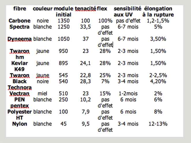

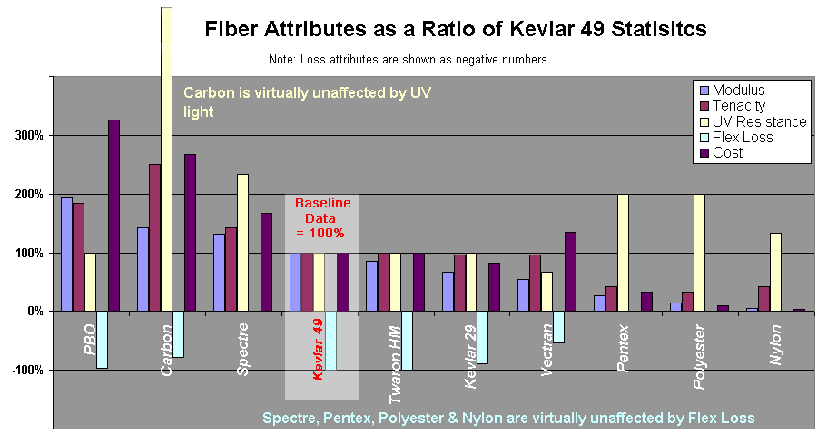

Le problème c'est qu'on ne trouve aucunes caractéristiques précises de ces tissus dédiés pour la plupart à un utilisation de bache, taud, store, ect…
Restons donc dans l'empirique :
Vous aurez du mal à me convaincre qu'un tissu pour taud à une elongation et un fluage proches de ceux du tissu polyester de type Dacron tel qu'il s'est finalisé pour la fabrication des voiles.
Dixit Wikipédia :
Une fibre pour voile est évaluée suivant six paramètres :
- Élasticité : l'élasticité décrit la possibilité de la voile de se déformer tout en reprenant sa forme d'origine lorsque la contrainte qu'on lui applique disparait. Une élasticité est comparable à la rigidité d'un ressort. Une forte élasticité est conseillée pour la partie haute des voiles.
- Limite à la rupture : Mesure la force maximale que peut atteindre une section donnée de fibre (voir Essai de traction). Plus cette force est importante, mieux c'est pour la voile. Mesure en fait la capacité de la voile à encaisser une sur-vente sans se déchirer. La voile peut être déformée définitivement donc endommagée. La limite d'élasticité caractérise les efforts maximaux que peut encaisser la fibre (ou voile) sans dommage.
- Fluage : Le fluage décrit la perte de forme à long terme de la fibre. Au départ la fibre peut être très résistante, mais avec le temps la fibre se déforme progressivement. Au bout d'un certain temps, la fibre peut être très fine, c'est-à-dire bien moins résistante qu'au début. Dans certains cas, il vaut mieux une fibre moins résistante et qui flue peu (ne se déforme pas plastiquement), qu'une fibre très résistante mais qui flue beaucoup15.
- Ultra violet (UV) : Les matériaux sont généralement sensibles aux UV. Les UV provenant du rayonnement solaire dégradent les fibres, vieillissent la voile. La résistance aux UV est calculée suivant un test normé16.
- Perte de flexibilité ou Ténacité : cette perte est due aux pliages, courbures des fibres qui provoquent des micro fissures affaiblissant la fibre. Souvent mesurée à partir d'un test normalisé consistant à plier la fibre 50 fois (un test 60 fois à 180 ° existe aussi)17.
Le coût de la fibre est un paramètre important dans le choix.
La Résilience (physique) et la Fatigue (matériau) peuvent aussi être utiles dans le choix des matériaux.

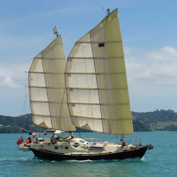

Re: Quels tissus pour une voile épaisse ?
Pour moi le problème est légèrement différent.
Les efforts et les déformations d'une voile dépendent fortement de son mode de fonctionnement.
Il y a pour moi deux gros domaines d'effort:
- la traction des drisses et écoutes
- le fasseillements.
Dans le cas des voiles de Jonques les déformations n'ont que peu d'importance dans la mesure ou chaque bâton a son écoute. Les efforts sont minimes car la voile n'est pas étarquée pour "tendre la voile" et limiter le vrillage par une forte traction sur l'écoute.
La voile de Mingming était d'origine et seul le panneau du haut a été remplacé après 19 ans (de mémoire) de bon et loyaux services.
Les voiles de Jonque sont taillées dans des stores de bistrot qui résistent suffisamment au fasseillement et aux UV. Les contraintes sont minimum.
Par contre, si l'on veut "contrôler" la chute et donc le vrillage à partir du point d'écoute cela crée des contraintes fortes et les déformations ont des conséquences importantes (la chute dégueule...) il faut donc alors des tissus ayant des caractéristiques importantes en matière de résistance à la traction et aux déformations.
Pour moi, si l'on veut faire simple dans l'expérimentation il est préférable de supprimer les problèmes d'efforts et de vrillage en utilisant un système d'écoutes de Jonque double (choix de Tyler). Le vrillage se contrôle simplement par un différentiel de longueurs des écoutes (quasiment perpendiculaires à la voile au près) qui peut être plus ou moins automatique.

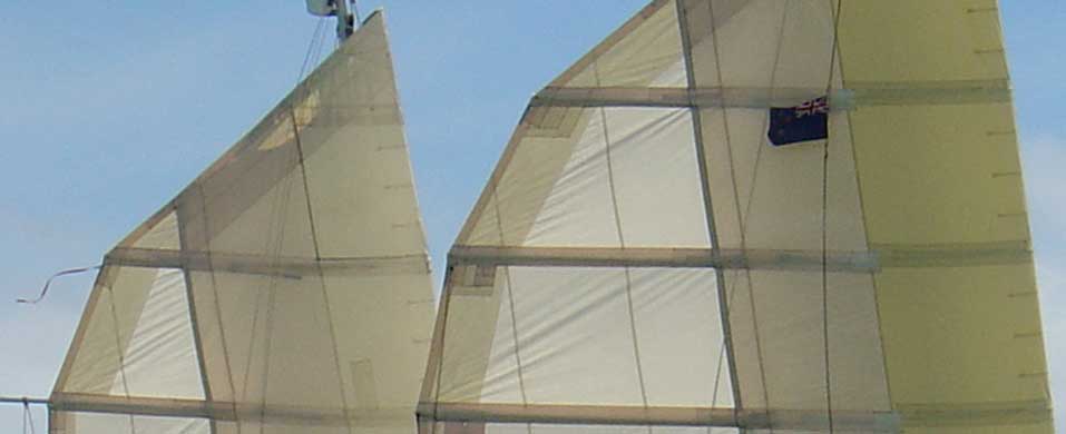

Eric, tu abordes ici la question de l'intérêt de la mise sous tension ou pas de l'aile.
j'ai encore de gros doutes quant à la conservation des profils, sur une aile Swing de celle installée sur Tystie, dès que le vent forcit.
Quand je vois ce que ces profils deviennent sur les voiles de jonques, ou sur les quelques photos de l'aile de Pha (Bertrand Ferccot) qu'on peur voir sur le net, je me dis qu'il y a tout de même un intérêt à tendre la voile. C'est tout de même un joyeux massacre sinon.
David Tyler, spécialiste de la jonque, a utilisé le même type de tissu pour son aile et pour la voile de jonque qui a suivi : ces voiles sont vraiment réussies. Il serait intéressant d'en connaitre les références..
