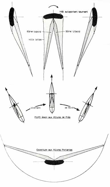

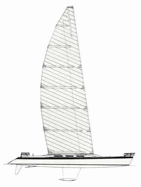

Voilà une voilure dont la conception date du début des années 80. Le mécanisme en jeu reste assez vague au vue de l'information que les auteurs ont bien voulu donner à l'époque. C'est une aile dont le profil conserverait son asymétrie après virement grâce à un mât rotatif de forme convexe et un système de lattes asservies.
Autre atout de cette formule : les deux voiles dans le prolongement du mât, pouvaient s'écarter et telles des trinquettes jumelées, offrir une surface au portant, conséquente.
Ce gréement n'a sans doute pas vu le jour. A mon avis, les concepteurs auraient du se confronter à une réalité bien plus complexe. En processus récurrent, l'écart entre le projet et sa matérialisation peut prendre des proprotions considérables…
