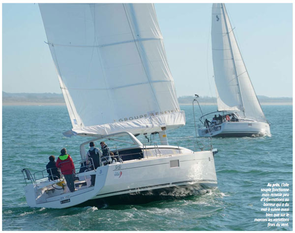

Sur la première photo qui montre la voile épaisse au près, le bord d'attaque est tout plissé et passablement déformé.
Cela pourrait être amélioré par des nez de bord d'attaque.

Concernant le bord d'attaque, je n'ai pas l'impression que cela préoccupe Guy puisqu' après 50 000 miles à bord de Matin Bleu, il a renouvelé la même configuration.

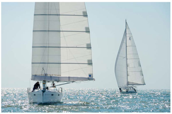

Les plis, principalement sur l'intrado de l'aile, semblent être du aux vrillage de l'aile. Le problème du vrillage de l'aile, d'après différents auteurs, semble être un sujet intéressant. Cela mérite un sujet à lui tout seul. Le plan où l'on voit l'intérieur de l'aile avec le mât cintré permet, en regardant l'arrière des nervures, de remarquer le vrillage de l'aile.

Eric a écrit:Les plis, principalement sur l'intrado de l'aile, semblent être du aux vrillage de l'aile. Le problème du vrillage de l'aile, d'après différents auteurs, semble être un sujet intéressant. Cela mérite un sujet à lui tout seul. Le plan où l'on voit l'intérieur de l'aile avec le mât cintré permet, en regardant l'arrière des nervures, de remarquer le vrillage de l'aile.
Les plis sont extrêmement néfaste pour le rendement de l'aile. Les filets d'air deviennent turbulent dès le bord d'attaque, la portance chute et les frottements augmentent: pas bon du tout. Il faut absolument que cette aile arrive a gommer ce problème.
Pour le vrillage cela serait plutôt bénéfique en terme d'aéro pur au regard du plan de l'aile souple. Le meilleur rendement d'une aile s'obtient avec une portance elliptique (qui décroit de façon elliptique avec la hauteur de l'aile) afin d'avoir la portance la plus élevé et les frottements les plus faibles.
Pour obtenir cette portance elliptique, il y a deux possibilité :
1- soit on dessine une aile elliptique ce qui fait varier en permanence l'épaisseur de la voile sa corde etc et n'est donc pas simple a construire.
2- soit on a un profil plus "droit" et on fait vriller l'incidence pour retrouver une portance elliptique. (ce qui beaucoup plus simple a construire.
