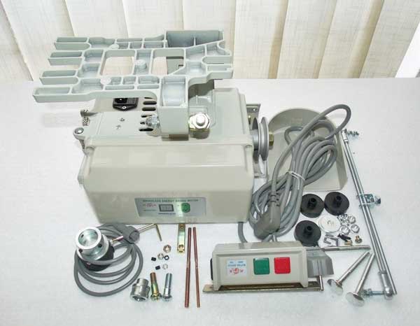

Les variateurs de fréquence sont relativement couteux.
En solution alternative et très attractive, changez de moteur !
Les moteurs brushless 220V monophasés, de génération récente propose une variation de la vitesse.
et présentent aussi l'avantage d'une consommation inférieure et dun fonctionnement plus silencieux.
En passant par Ebay et l'Allemagne, on peut se procurer un kit complet, tel celui présenté sur la photo, pour 230 euros frais d'expédition compris (tarif janvier 2017)
http://www.ebay.fr/itm/Motor-Servomotor-mit-Synchronisator-fur-Nahmaschine-mod-JM700-650-/272247943284
La puissance de ce moteur est de 650W, apte à officier sans difficulté sur des machines industrielles.
