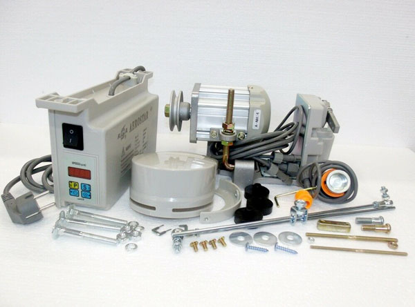

il me semble qu'une des meilleures solutions est de se tourner vers l'achat d'un nouveau moteur dédié machine à coudre, équipé d'emblée d'un variateur. Vous êtes ainsi certain de ne pas faire le mauvais choix.
Le coût est abordable et votre vie de couturier va changer du tout au tout surtout avec ces Singer dont le système de réglage de la vitesse est pour le moins approximatif et scabreux.
Un exemple via ebay.de, à 165 euros:
https://www.ebay.de/p/1262059681?iid=252980459988
Il y a sans doute moyen de trouver moins cher (et identiques) en cherchant sur les plateformes de ventes asiatiques.

bonjour Laurent merci pour cette réponse, effectivement c'est le prix de certains variateurs mentionnés sur ce forum, je vais poussez mes recherches, car la ce n'est plus du "bricolage" mais il faut tout remplacer

Franchement, cela reste du bricolage assez facile.
Quelques trous à percer à la perceuse pour boulonner ou visser,
Le reste est plus facile que du montage de meuble Ikéa…

j'ai trouvé ceci en France, que vaut cette marque par rapport à Jack ? merci

ce modèle Jack JK 513A
et celui ci : https://www.leboncoin.fr/equipements_in ... 80018.htm/

En arrivant au même stade que d'autres propriétaires de 20U, quel est d'après vous le meilleur moteur le fameux JK513A avec synchroniseur ou sans (d'ailleurs je n'ai pas bien compris comment ça fonctionnait ni comment ça s'installe), ou les moteurs que l'on trouve sur Ebay en provenance des 4 coins du Monde, un peu moins cher et qui ressemblent au moteur JK513 ?

En complément, je viens de trouver une marque distribuée en France MAK qui a d'ailleurs développé un forum et un site tout en français? J'ai compris à quoi sert le positionneur. Quelqu'un connaît ?

Autre moteur, de marque TEXI vendu en France pour le magasin PETIT.
