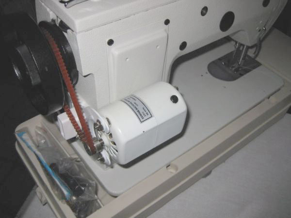

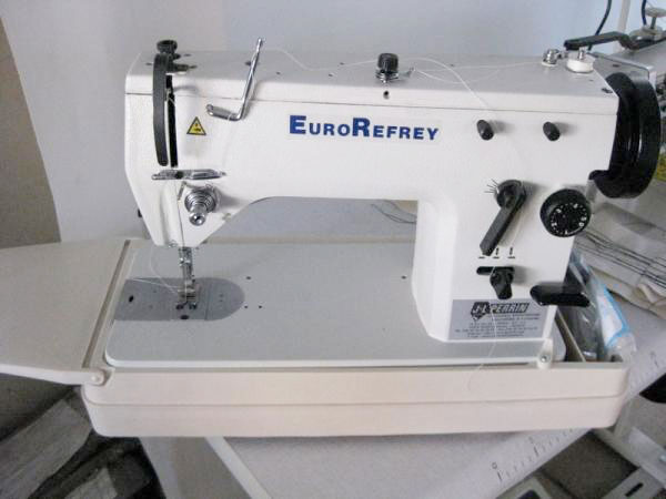

Lors d'une recherche sur le web, j'ai pu me rendre compte qu'elle a été mise en pratique par un fabricant/monteur français, J.L PERRIN.
Les 20U Singer sont des machines faciles à trouver en occasion ou en neuf.
À défaut de trouver une Sailrite ou une Read's d'occasion à prix bas, plutôt (très) rares, les plus débrouillards d'entre vous pourront s'essayer à la modification.
La machine à coudre singer 20U a connu un tel succès et s'avère une machine si bien conçue qu'elle est dorénavant copiée et produite par d'autres fabricants, à n'en pas douter, asiatiques.
je pense que cette machine portable proposée par J.L PERRIN est créée à partir d'une base extrême-orientale, assemblée par eux (ou carrément totalement importée telle qu'elle est présentée sur le site)
La source d'inspiration :
Puissance du moteur : 120W
50-60Hz
Un tel moteur doit pouvoir se récupérer sur une machine à coudre.

[thumb=]http://www.jl-perrin.com/public/pics/height/1331043796_PR20UBAT_2.JPG[/thumb]
Le moteur semble petit par rapport à un monté sur une table ?
Voilà, merci de m'éclairer sur les différences entre les deux, si tu peux.

Celui de la Sailrite à une puissance de 1/10th hp, ce qui équivaut à un peu moins de 80Watt.
Celui de la Perrin, sur base 20U asiatique, fait 120W.

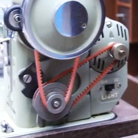

120W c'est suffisant pour une 20U. L'idéal, si l'on fait sa propre transformation, c'est d'ajouter une poulie supplémentaire, comme sur cette Necchi BU Mira modifiée :
Pour une utilisation mobile, on se fout d'avoir une machine de voilerie qui galope sur le tissu, c'est la puissance qui compte le plus.

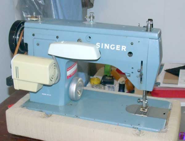

Cela semble en effet le cas pour la Singer 20U33 :
http://sewing-machines.blogspot.fr/2015/09/singer-20u33.html
L'auteur de la transformation s'explique dans un commentaire :
"I can't speak for all versions, but mine has the same motor boss as a family machine. I have installed two different motors - one from a White and one from a Singer and it was strictly a bolt-on operation. -Ed"
"je ne peux pas parler pour toutes les versions, mais la mienne a le même bossage qu'une machine à coudre familiale…"
Voilà une excellente nouvelle !
Que les propriétaire de 20U ultérieure nous indique ce qu'il en est de leur machine qu'on fasse le point pour tous les modèles.

Messagepar Laurent » 27 Jan 2017, 11:44

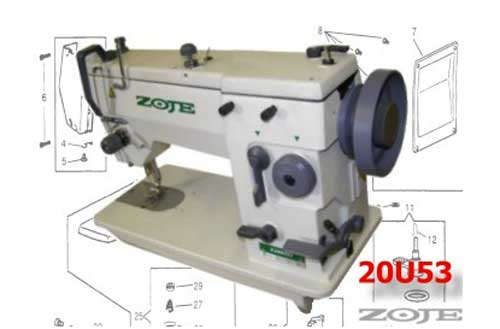

Une petite recherche sur le web s'avère explicite.
voici une copie d'écran d'une vidéo youtube :
Une copie asiatique présente le même support :
Tout porte donc à croire que tous les modèles qui ont succédé au modèle d'origine 20U possède ce support moteur.
