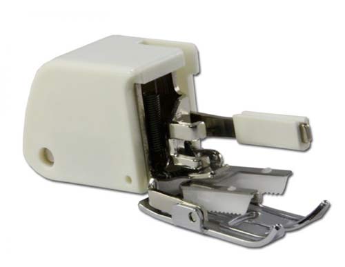

Re: Pieds entraineurs, adaptables
Messagepar Laurent » 02 Juin 2015, 22:21
Pour les machines à coudre, ménagères à artisanales, il a été mis au point des pieds adaptables, tentant de reproduire un double entrainement. Certains vendeurs les nomment pieds à double-entrainement, ce qui me parait bien excessif. Disons que ces pieds reconstituent de manière minimale, incomplète, le mouvement en jeu dans le double entrainement.
Mais, d'après ce que j'ai pu lire ici ou là dans les forums et blogs, ces pieds semblent avoir une vraie efficacité.
Le principe est relativement simple : du pied adaptable sort un étrier qui se fixe sur le support de l'aiguille. Le mouvement de l'aiguille sert ainsi à générer le mouvement de deux griffes entraineuses, qui suivent celui des griffes du dessous.
La présentation en français ( pour une fois ! )
Sur cette vidéo, on peut voir coudre plusieurs épaisseurs de cuir léger.
Le texte, en commentaire, écrit par la réalisatrice, stipule que ce pied serait plus efficace qu'un pied téflon :
L'essai de deux pieds entraineurs (en anglais):
Le coût de ce type de pieds varie entre 15 et 35 euros environ.

Re: Simple / Double / Triple entrainements
Messagepar Laurent » 07 Jan 2017, 13:03
Jérome, tu joues un peu avec des mots qui expriment la même fonction.
Ce pied entraineur entraine, mais le fait de manière approximative, puisqu'en effet il n'est pas associé à la griffe, et sans doute avec une efficacité loin du vrai double entrainement.
On attends le premier testeur qui l'expérimentera sur du Sunbrella ou du Dacron !
En autre solution, les pieds en Téflon semble apporter un vrai plus.

Messagepar MSCR » 04 Nov 2023, 13:03
Le forum VA est une source bien documentée aussi j'aimerais apporter mon expérience de technicien MAC.
Une petite remarque sur la SINGER 45K58 car à mon avis il y a une inexactitude qui pourrait générer la déception d'utilisateurs.
Comme sur les ADLER de sous-classe « XXX-25 », l'ADLER 5-8 ou l'ADLER 20-6, le pied presseur de la 45K58 est bien mobile (déplacement avant/arrière) mais ce pied n'est pas du tout entraînant. Il ne fournit en effet aucun travail d'entraînement, il est totalement passif.
En termes pratiques, c'est l'ouvrage qui déplace le pied et pas le contraire. Ce dispositif ne peut donc pas être assimilé à un double entraînement.
Concrètement, si la griffe glisse sous l'ouvrage (parce qu'elle ne sort pas suffisamment par exemple) alors le pied accompagnant n'y fera rien, l'ouvrage ne bougera pas d'un poil. Exactement comme avec un pied à roulette passive (non entraînante).
Mais ceci ne retire rien à l'intérêt de ce mécanisme (pas été conçu pour être un double entraînement) qui permet de travailler avec une pression du pied forte ou très forte sur l'ouvrage sans induire de freinage par la semelle du pied et ce même sur un matériau adhérent comme le cuir gras, les textiles imperméabilisés, toiles grasses, cirées ou enduites plastique.
Rappelons-nous qu'une très forte pression sur le pied est nécessaire lorsqu'on utilise une grosse aiguille qui ne sort pas facilement de l'ouvrage (cuir gras, enduit caoutchouté, fil poissé...). C'est pourquoi le pied accompagnant a surtout équipé des machines à grosses aiguilles pour le travail sur textile imperméable (wagons chemin de fer, transport maritime, tentes militaires...) et la bourrellerie.
En conclusion, un pied entraînant optimise le travail de la griffe sous forte pression du pied mais n'ajoute aucune force d'entraînement à celle de la griffe.
Remarque : sur la vidéo on constate que l'assemblage se cambre, révélant un léger glissement entre les 2 épaisseurs cousues. Un vrai double entraînement (griffe-pied entraînant, griffe-aiguille ou griffe-roulette active) éliminerait cette courbure.
