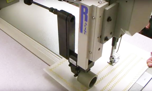

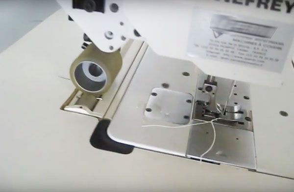

tu abordes là un sujet qui touchera peu directement les plaisanciers amateurs de fabrication/réparation, estampillés Do It Youself , vu le prix inabordable de ces machines, pour un particulier.
j'ai repéré pour le moins deux zig zag, bras long, double entrainement -par pied entraineur juxtaposé à l'aiguille- en fabrication asiatique :
[video]https://www.youtube.com/watch?v=riNwEMVj5fc[/video]
[video]https://www.youtube.com/watch?v=vErIWqPMpCI&list=PLUfYsnog4prXuihUEDBXQo6IaC_XkhaDL&index=1[/video]
Ces deux machines sont dédiées tissu épais, tapis.
Pour la voilerie il y a des machines zig zag bras long simple entraînement, avec pullers associés mais séparés de la partie aiguille/pied presseur. C'est donc du double entrainement en mode dissocié (seul le puller supérieur est entraineur).
Je crois deviner que l'entraînement multiple classique ne serait pas suffisamment fiable, sans doute par trop de complexité en jeu pour le triple, et par moins d'efficacité pour le double.
[video]https://www.youtube.com/watch?v=Y5hMTn7YZnw[/video]
À titre d'exemple, les machines bras long vendues par la société Perrin :
http://www.jlperrin.com/96-piqueuse-bras-long-grand-bras#/application_principale-voilerie
Enfin le pdf de présentation de l'Adelr 366 (qui a servi de modèle à la copie ci dessus)
Adler 366 - bras long
Si un mécène voulait bien m'offrir cette machine, il serait béni jusqu'à la fin des temps…
