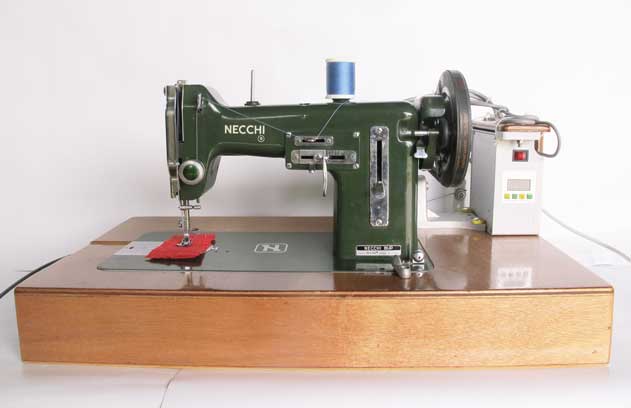

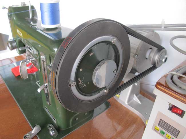

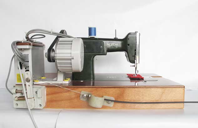

Ma Necchi perso, boostée pour du tout terrain.
Qui sera sans doute celle qui rejoindra le bord. À défaut de pouvoir loger une industrielle trop volumineuse.

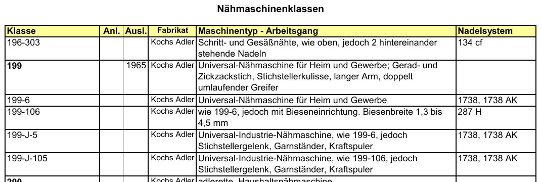

Bonjour, Merci. D'aprés Durkopp Adler, c'est une machine pour "Heim und Gewerbe" (domestique et artisanat) mais avec des versions industrie ("J" dans le numéro).
Je pourrais le cas échéant vous envoyer de la doc pour un article.
André
Classes Adler 199.jpg (90.95 Kio) Vu 137970 fois

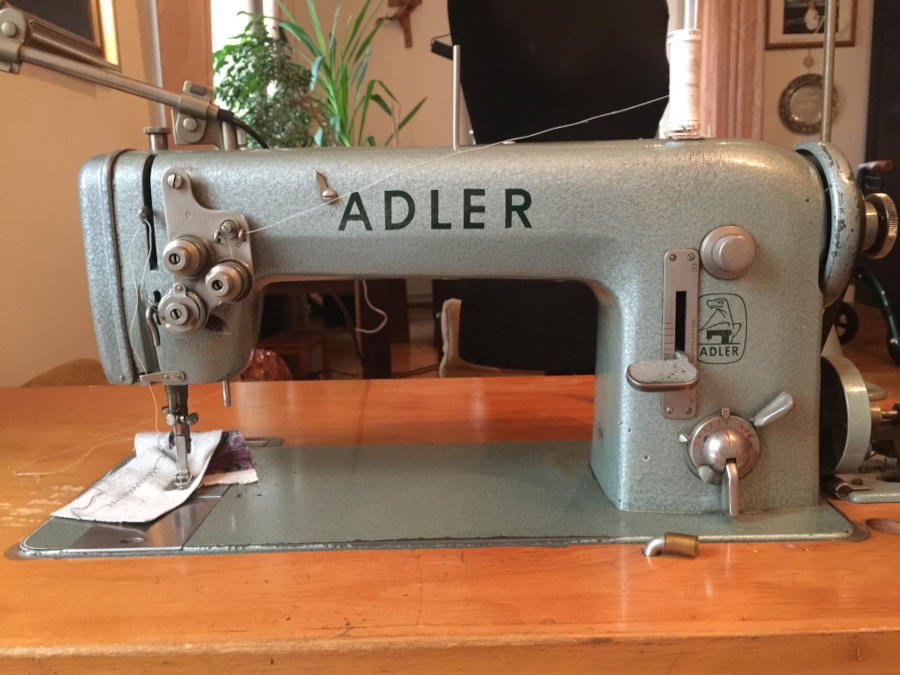

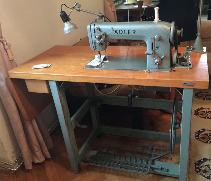

La voila. Finalement une 199 J-5 donc semi-industrielle. Appartenait à un tailleur. Elle a un moteur moderne Moretti.
Adler petit 2.JPG (213.16 Kio) Vu 137839 fois

Adler petit 1.JPG (232.23 Kio) Vu 137839 fois
Du travail de nettoyage et beaucoup pour la rendre transportable.

je déterre un peu,
grâce aux conseils du site, en septembre 2015 j'ai fait l’acquisition d'une très belle Necchi BU "comme neuve", en 110V et avec son transfo. Je m’étais dit que le jour venu je remplacerai la partie électrique par du 220V.
Nous y voici, j'ai trouvé le moteur comme celui de Laurent, et j'ai suivi le lien pour la poulie,
Ma question est simple, comment avez vous fait pour installer la poulie qu'on voit sur la photo ?
Je suis preneur de toute information et/ou photo pouvant aider au montage.

Messagepar Laurent » 20 Aoû 2025, 12:45
Bonjour et désolé pour la réponse trop tardive.
La poulie reçue était une poulie "pleine".
je l'ai évidée pour quelle puisse rentrer dans la poulie d'origine.
À la scie sauteuse et lame métal !
Bon courage.
Pour la fixation, j'ai soudé trois petites pattes sur la nouvelle poulie.
On voit sur la troisième photo les écrous de fixation sur la poulie Necchi.
Tout cela n’est pas facile à mettre en œuvre, il faut être très vigilant sur le centrage.
