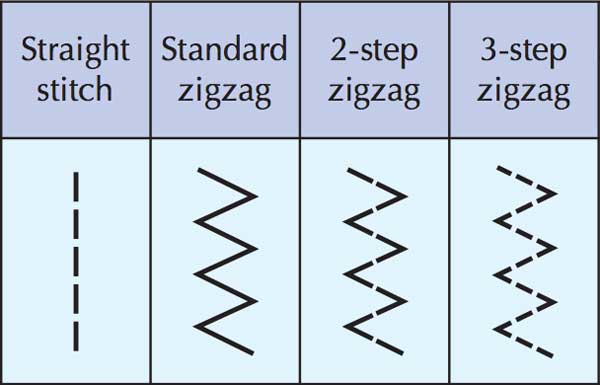

Pour définir, en détail, les points zig zag multiples, les anglosaxons utilisent une terminologie parfaitement claire.
Ce que nous appelons point se traduit par stitch.
Step signifie donc étape.
Un piqué d'aiguille se traduit par point.
"3 step 4 point stitch" signifie sans ambiguité qu'on a affaire à un point zig zag où chaque partie droite est réalisée en trois étapes et 4 piqués.

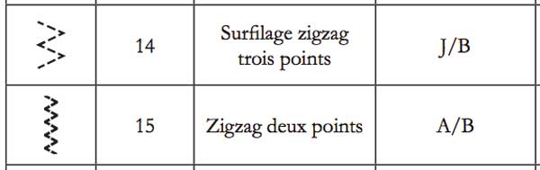

> 1 point = 1 étape
Documentation Husqvarna

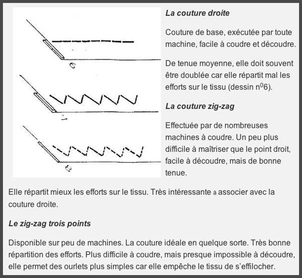

Extrait du site dédié au cerf-volant http://miztral.com/www/index.php/technique-78/coutures/47-7

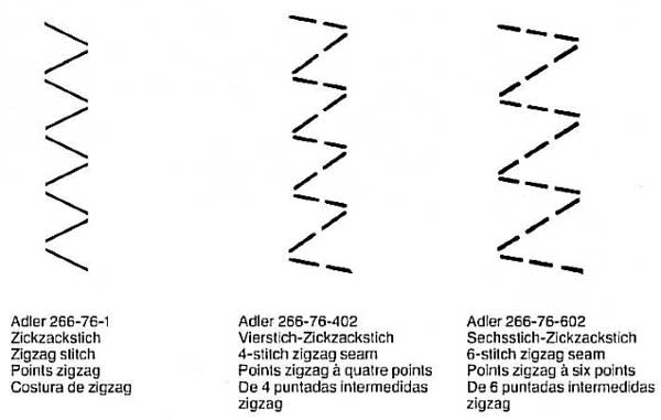

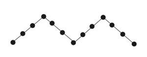

La documentation de la machine à coudre Adler 266 va plus loin, si je puis dire : le nombre d'étapes est compté d'après les deux trait droits successifs qui compose le point zig zag multiple.
> 1 point = 1 piqué d'aiguille

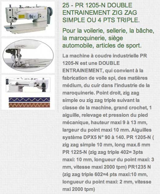

La société J.L Perrin présente une de ses machines à coudre zig zag en utilisant la dénomination zig zag triple 4 points

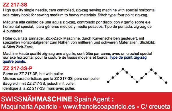

La documentation de la machine à coudre SWISSNÄHMASCHINE, ZZ 217-3S (une copie de la Bernina 217)
Une autre copie de la Bernina 217 présentée de la même manière :
http://www.stecker.be/Machines.aspx?s_id=S73145&machine-a-coudre-industrielle-point-droit-zigzag-global-217-3S-P-profesionnel-avec-pooler

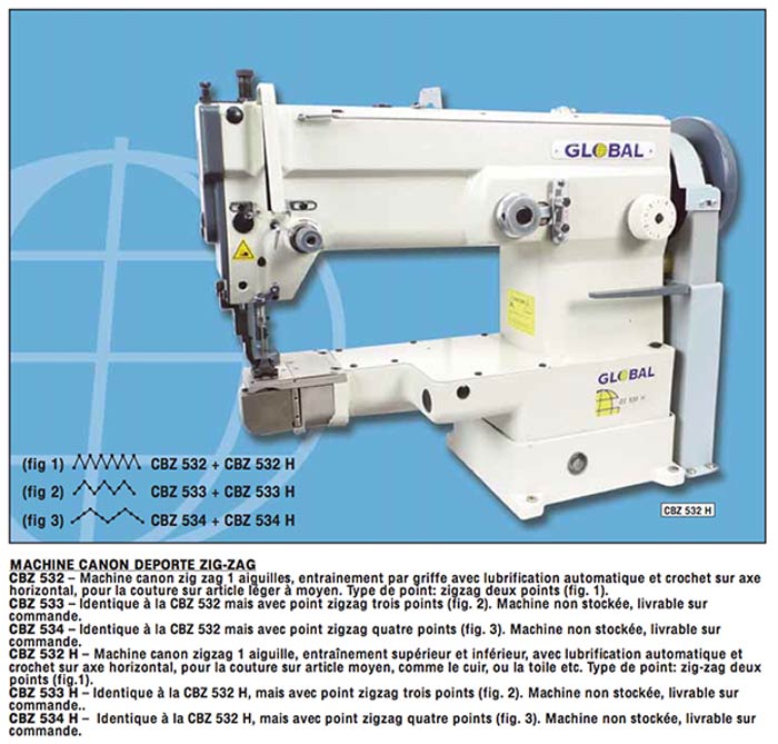

La présentation de la machine à coudre Global, CBZ series :
