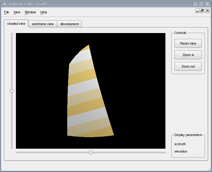

Sailcut est un logiciel gratuit absolument épatant pour effecteur le tracé de vos voiles, et établir les mensurations de chaque laize, après avoir choisi un type de creux et de coupe.
Ce logiciel a été développé dès 1978 par le français Robert Lainé, un ingénieur spécialisé dans le spatial et passionné de voile. Ne fonctionne que sous Windows.
Présentation / manuel (en français)
La page téléchargement du logiciel
À vos machine à coudre !

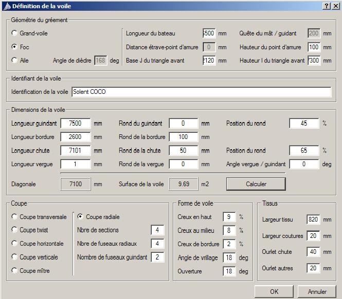

"après avoir choisi un type de creux et de coupe".....ben oui, là est tout le PB....Comment choisir/trouver LA bonne forme de moule ?

Sailcut n'est pas un logiciel pro de dessin de voiles, mais il propose une alternative intéressante, il tourne sous windows, sous Mac (pas essayé)et encore mieux sous linux.
Pour le dessin des voiles de jonques, la coupe est absolument plate, le creux est donné par la souplesse des lattes, tout au plus peut-on donner un peu plus de creux en mettant 0,5 % de rond sur les coutures d'assemblage, on doit surtout donner du rond négatif au guindant et à la chute. certaines voiles de jonques pourraient être dessinées avec Sailcut, il faut les considérer comme des voiles au tiers avec les ronds de chute et de guindant adéquats.
"après avoir choisi un type de creux et de coupe".....ben oui, là est tout le PB....Comment choisir/trouver LA bonne forme de moule ? :roll:
Ben oui tout est là! c'est le talent et l'expérience du voilier qui font la différence! dessiner une voile de compétition ça ne s'invente pas et sailcut ne peut pas grand chose pour qui veut la voile qui gagne tout! On peut dire que les valeurs par défaut ne sont pas géniales: descendre le creux milieu dans le bas de la voile, diminuer le vrillage, placer le creux maxi à 30-40% de la corde pour les voiles d'avant, 40-50% pour les gv ou les artimons creux maxi 12-14% pour des voiles très puissantes, et tenant compte que les tissus souples doivent rester très en deça de cette valeur, se rappeler qu'une voile très creuse offre une très grande portance mais aussi une forte traînée, se souvenir des voiles qu'on a aimé, de celles qui nous emmerdaient mais qui étaient irremplaçable dans certaines conditions... l'expérience, pour le dessin de la voile, il n'y a que ça. Après vient la maîtrise du matériau, un logiciel de dessin ne tient évidemment pas compte des allongements du tissu, surtout dans le biais.

Messagepar Laurent » 02 Oct 2015, 10:24
Pour ce qui est du calcul du creux, je ne rajouterais rien à ce qu'a déjà dit Ronan, mon expérience étant suffisamment incomplète pour ne pas trop me risquer sur un sujet difficile à maitriser: je ne suis pas maitre voilier, loin de là.
j'espère que ce forum pourra apporter plus d'éclaircissement à l'avenir.
