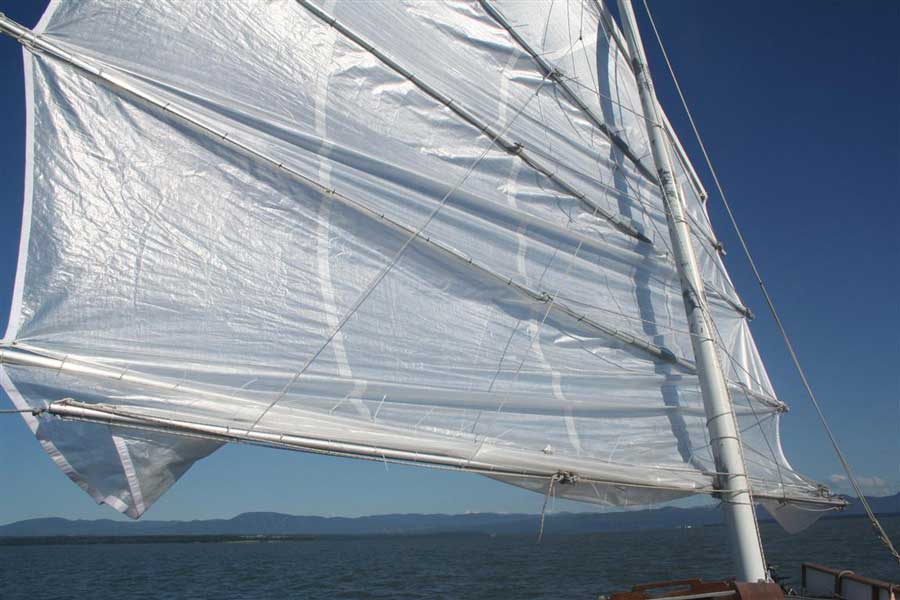

Je profite de ce forum pour partager en FRANÇAIS mon expérience dans la confection d'une voile de jonque de 50m2.
Zong est une jonque leForestier de 9 m, à voile unique. J'ai respecté le tracé de l'architecte principalement pour des raisons esthétiques. Aucun doute qu'un design plus moderne serait plus performant.
matériau: toile de type tarpaulin, 6 oz, de fabrication canadienne, donc résistante au UV et au déchirement. Éviter comme la peste les made in China, oh ironie... Je me la suis procurée chez un fabricant d'auvents et de toile d'abri d'auto (abri de type Tempo, utilisé ici comme abri contre la neige).
Machine : Sailrite LSZ-1 coûteuse, mais capable d'avaler n'importe quoi. Un monstre. fils polyester V-126. Le V-92 ferait l'affaire, mais comme le fils est le premier élément à lâcher à l'usure/UV, j'ai pris le plus gros calibre possible. Aiguille no. 18 ou 20, pointe diamant, afin d'éviter le "collement" de la toile plastifiée. Ne pas oublier une bonne provision de ruban collant deux faces pour assembler avant de coudre. Pratiquement essentiel si vous faites des voiles avec du creux.
Approche : difficile de manipuler une voile de cette taille, donc je l'ai réalisée en 5 panneaux séparés. Creux allant de 8% à 4%, en montant, selon la méthode de Arne. Je peux donc retirer un seul panneau pour réparation, ou séparer la voile en deux pour son transport et stockage. L'ensemble, avec une bôme de tête en épinette et des tubes alu, est relativement lourd.
Pour l'instant, les panneaux sont fixés par des garcettes aux bout et par des attaches plastiques (tie-wrap) résistantes UV au centre.
Cet été j'aurai le temps de finaliser l'optimisation du gréement, mais il est déjà très satisfaisant. Je ferai part des développements à ce moment.
Premiers essais, beaucoup de travail à faire pour aplanir la voile et contrecarrer la poussée vers l'avant.
Performance moyenne au près, mais nettement mieux que l'ancienne voile qui était plate.

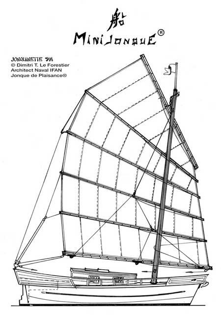

J'avais rêvé un truc dans ce genre ...
9mMinijonque-700 fantail.jpg (72.34 Kio) Vu 83416 fois

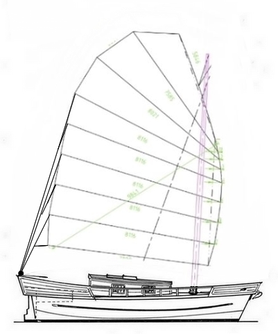

Malheureusement ton design ne pourrait s'appliquer à Zong sans déplacer le mât, qui est très reculé, contrairement aux jonque modernes. Le centre de voilure serait trop à l'arrière. Aussi, il est difficile de faire du creux avec des panneaux étroits.
Comme Zong a une voile avec un "aspect ratio" faible, dont une bonne partie de la surface est à l'avant du mât, il est difficile de faire une voile avec du creux qui soit efficace sur la mauvaise amure. La solution serait de faire une voile dont les panneaux sont en deux portions, une petite devant le mât et une plus grande derrière.
Actuellement, les lattes en alu sont tellement longues qu'il m'a fallu faire des raccordements pour ajouter autour de 1m.

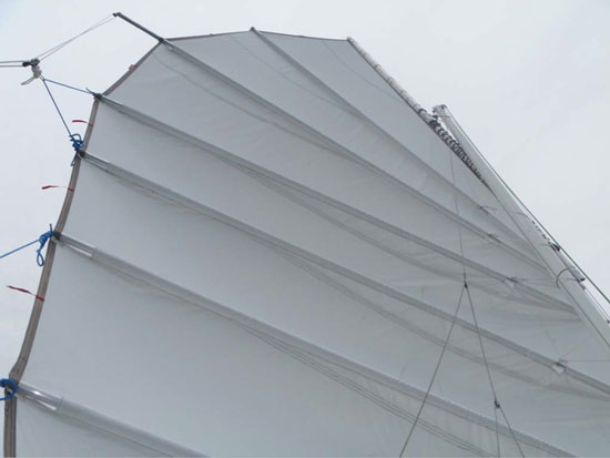

Avec la voile d'origine, Zong est très puissant (trop?) au portant mais est sous-puissant aux allures de près. La solution serait de réduire la dimension totale de la voile mais de la rendre plus efficace. L'idée : des lattes identiques, interchangeables respectant la longueur max des tuyaux disponibles dans le commerce (6 m), un panneau de plus pour respecter la largueur max de ma toile (1,80m) et éviter des coutures verticales, une fente au niveau du mât. Le résultat ressemblerait à la voile de Poppy :
http://www.junkrigassociation.org/photo ... 253&cppr=3
Avantages : plus léger, plus facile à manoeuvrer, plus équilibré à toutes les allures. La question : suis-je prêt à perdre l'apparence traditionnelle et très romantique de la voile en aile de chauve-souris...
