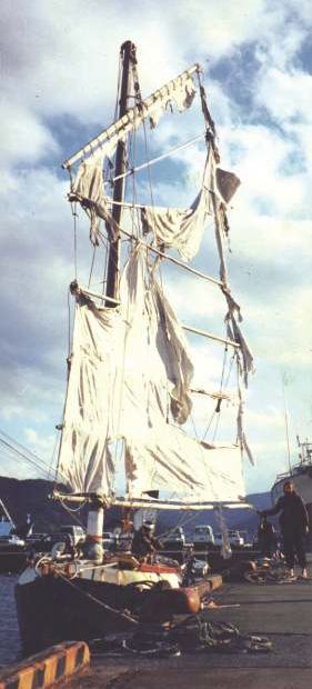

Le tissus ... vaste sujet. Le consensus chez les "junkies" modernes est plutôt vers des tissus ultra résistants aux UV, les qualités mécaniques comptent beaucoup moins car les efforts sont infiniment plus faibles dans une voile de jonque. Suivant la surface de la voile, le déplacement, le couple de rappel du bateau le choix se porte souvent sur :
http://www.glfi.com/marinecatalog_topyssey.htm
Avec une version plus légère : Odyssey
et une plus costaude : Top Gun
Si un amateur peut faire sa voile (de mémoire +/- 1,5 heure du m²) un pro se doit de pouvoir le faire mais :
- voudra t'il ??? (ça va l'obliger à réfléchir )
- a quel prix (pas de repère, pas de concurrent ...).
Si tu as un copain voilier, la faire avec lui me semble un plus en cas de problème loin de ta base ...

- Pris dans 50 noeuds au vent de la cote, il est rentré au port à la voile (pas de moteur installé).
- Monsoon Dervish.jpg (37.57 Kio) Vu 59658 fois
