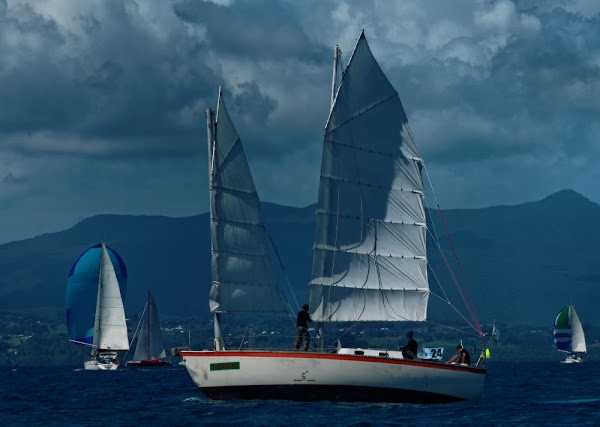

J"ai l'intention de participer a des régates de type "courses croisières" de 4 étapes étalées sur l'année dans la caraïbes.
La "GWADA SOLO". Elle se court en solo ou en double.Comment établir de quel groupe HN ferait partit mon bateau sachant que après avoir envoyé un mail au responsable HN de la FFV je n'ai pas eu de réponse.Je vous donne les caractéristique du bateau et on essaie de s'approcher de la vérité?
a miami.jpg (11.22 Kio) Vu 191786 fois
Type: goélette
gréement : jonque
Longueur : 10,36 m
Longueur a la flottaison : 9,40
poids: 8,5 t
type de quille: semi longue
tirant d'eau : 1,56
voilure max: 50 m2
hélice : Tripales fixes
merci
lebigor

Rappelle nous quel est le nom de série de ton voilier ?
Re: rating HN et gréement jonque
Messagepar lebigor » 12 Oct 2012, 23:03
C'est un CREEKMORE 34
