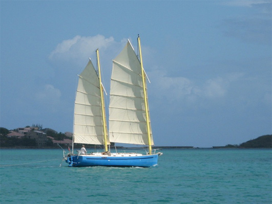

Pour tout te dire, ce Spray m'inspire peu confiance.
Si en effet la coque semble bien construite (c'est souvent par les lignes de bouchains qu'on s'aperçoit tout de suite si la construction est sérieuse: ici, les lignes sont bien lisses), autant l'histoire des mâts et l'aménagment pas terrible donne une impression d'à peu près qui moi, perso, me ferait passer mon chemin.
Dans un gréement autoporté, c'est le pont qui tient le(s) mât(s).
Il faut donc que sa structure ait été pensée pour cet usage.
Dans le même budget, mais en polyester costaud, il y a le Freedom 35, un cat-ketch.
Une carène relativement véloce et deux mâts autoportés qui ne demandent qu'à recevoir des voiles de jonques.
http://www.yachtworld.fr/bateaux/1981/Sailaway-Marine-freedom-35-2410578/country.grece#.vwohncgadgl
Construit pas les chantiers Fairways, c'est du très sérieux.
J'en ai visité un voici peu de temps. il y a peu de choses à redire.
Et deux ou trois Freedom 35 naviguent déjà en jonque.
Il n'y a aucun risque à choisir cette voie là !
