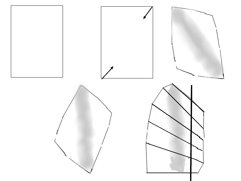

un petit dessin que je viens de bricoler (et je ne suis pas doué ...) pour tenter de mieux expliciter l'idée. La cambrure coure sur toute la voile, les lattes doivent être en éventail.
Bon, erreur dans l'ordre de présentation ! Et je ne sais pas inverser l'ordre des fichiers joints ...

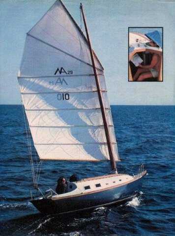

- et une illustration, les lattes sont rigides, la voile est plate et pourtant entre le mat et son ombre ... il y a comme un creux ...
- NA29+Pram+Hood.jpg (20.66 Kio) Vu 85628 fois

Tu es plus doué que tu ne le penses…
Et ton dessin éclaircit ma compréhension du phénomène.
C'est quand même un creux "rustique" dans sa forme et sa répartition,
Certes, cela permet à la voile de jonque de pas trop mal s'en tirer au près, mais j'accueillerais avec plaisir le gain de performance de la voile cambrée.

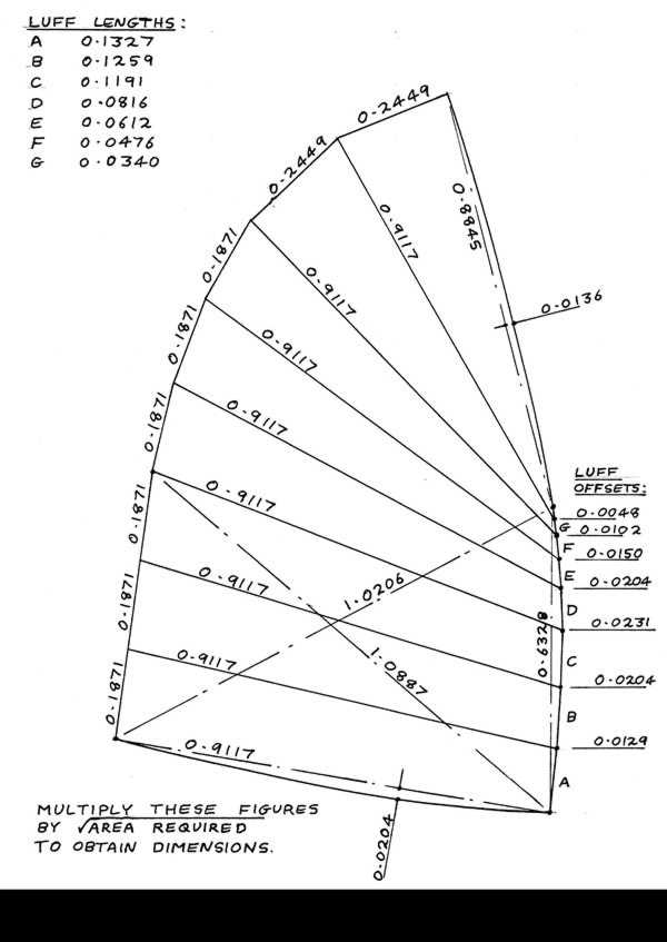

La voile de David Tyler est passionnante ! Il cumule le creux dans chaque panneau avec le creux général de la voile (cf. la carte courbée évoquée plus haut), il y ajoute un haut de voile ressemblant diablement à une voile à corne, une corne avec un bon profil aérodynamique (la voile est englobée dans un fourreau).
Le seul problème pur l'instant : impossible de l'intégrer dans : ketch, goélette ou autre gréement à mats multiples. Son allongement faible et l'espace nécessaire pour le système d'écoutes coincent !

Sa voile semble très réussie en effet.
J'aurais tendance à croire que c'est avant tout le fait d'une construction très soignée, d'un choix de tissu assez performant.
Ce que je remarque c'est que la voile contient plus de panneaux sur les hauts, que dans la plupart des autres voiles actuelles. C'est un peu le retour à une forme traditionnelle, mais avec le recours de techniques de fabrication moderne, ce choix redeviendrait pertinent.

Re: Le profil des voiles de jonques
Le nombre de panneaux correspond à la conception en éventail. Il nomme lui même sa voile Fantail (éventail en anglais et le nom d'un charmant petit oiseau de Nouvelle Zélande qui a la queue en forme, of course, d'éventail. C'est aussi le nom du bateau d'Annie Hill qui a reçu le premier exemplaire de cette voile). Cette forme facilite le creux lors du vrillage de la voile.
David avait bien l'intention de garder son bateau en ketch mais il n'a pas réussi à caser 2 voiles sur Tystie, ce qui l'a conduit à concevoir cette grande voile (59 m²) et à construire lui même des lattes carbones de 7 m de long.
A priori ça marche et il a croisé : "several days of near-gale northerly, then a brief calm, then several days of near gale southeasterly." lors de sa traversée Nouvelle-Zélande, Tubuaï. t l'on peut penser que le sens très britannique de "l'understatement" masque des conditions très difficiles.
Pas tout à fait ... (ou du moins c'est ce que j'en ai compris) sur le croquis de la voile "Fantail" générique de David Tyler, les côtes coté guindant diminuent de bas en haut, et ce dés le premier panneau. A partir de là, toutes les variantes sont évidemment possible :
corne plus apiquée (donc dernier panneau quasi horizontal) pour la performance,
creux plus ou moins important,
creux variable de bas en haut ....
- generic sail.JPG (38.52 Kio) Vu 85811 fois
Le croquis le confirme : cette voile, par sa forme, est une vraie réussite esthétique.
Si en plus, elle s'avère tout aussi efficace, il se pourrait bien que je m'en inspire au plus près, à l'avenir.
Avec une voile contenant des lattes à angles croissants, il faut concevoir le creux (différent) de chaque panneau.
C'est déjà nettement plus compliqué si l'on veut conserver une homogénéité à l'ensemble.
je vais jeter un oeil sur l'excellent livre "LES VOILES, comprendre, régler, optimiser" signé Bertrand Chéret.
Rien ne vaut l'expérience d'une pointure de la conception sur le versant compétition, pour améliorer des procédés, des idées, encore fortement imprégnés de tradition…
