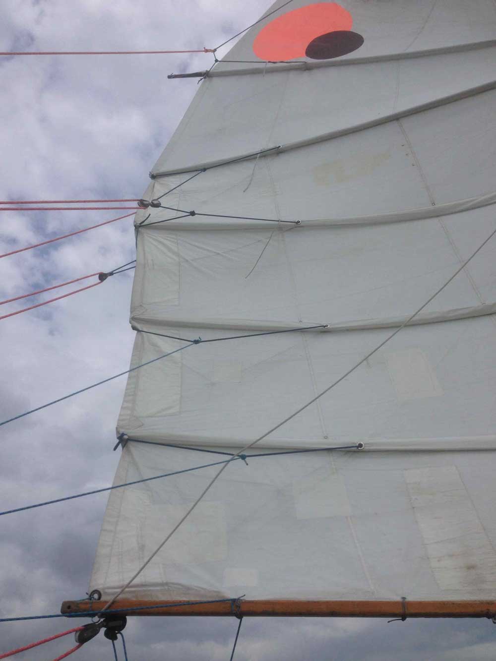

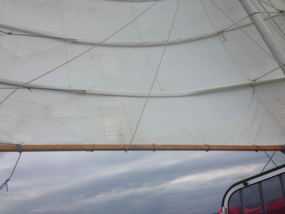

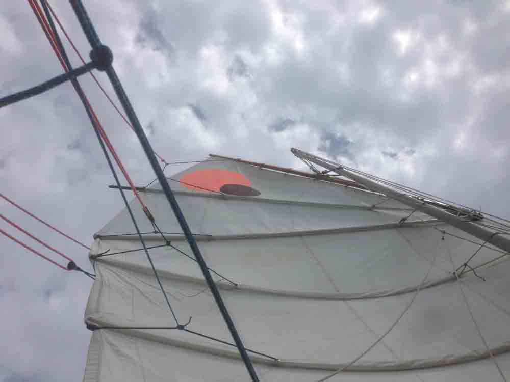

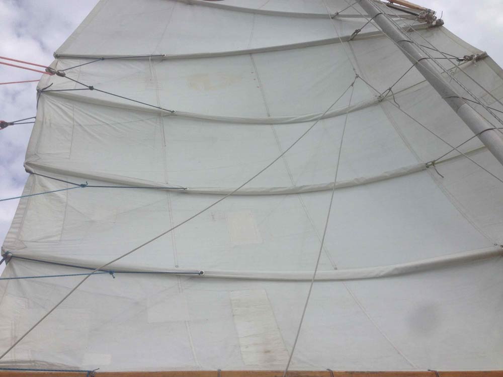

Messagepar Eric » 07 Juil 2016, 11:58
Quelques photos pour illustrer les cambrures des lattes.
Le vrillage de la voile; le panneau du haut dévente
Les lattes du hauts d'origine en tube, les lattes du milieu flexibles et la latte du bas avec le raidisseur de guindant
Les deux lattes du bas. Le guindant de la latte du bas est raidi par un tube PVC
Les patte-d'oies horizontales et verticales
