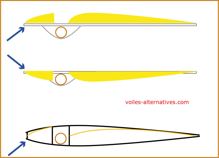

Je me demandais s'il ne serait pas encore plus simple de réaliser une voile de jonque fractionnée avec des voiles cambrées fixées sur tube droit, une option nécessitant plus de travail de couture de voilerie, et le tube est immédiatement disponible après découpe en longueur…
Mais un croquis démontre rapidement que le mât génère bien plus de perturbations néfastes (sur une amure) sur la version voile fractionnée cambrée :
La voile splittée à wishbones présente une même position vis à vis du mât sur les deux amures.
