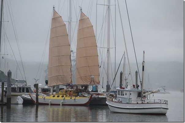

Voilà de vrais promoteurs de gréement alternatifs, puisque depuis la mise à l'eau de leur Tiki 30 précédent, ils ont navigué en voile de jonque puis Swingwing (aile-jonque deux éléments) et, jusqu'à l'année 2019, Grand Pha naviguait sous ailes-jonques, un seul élément, de forme symétrique:

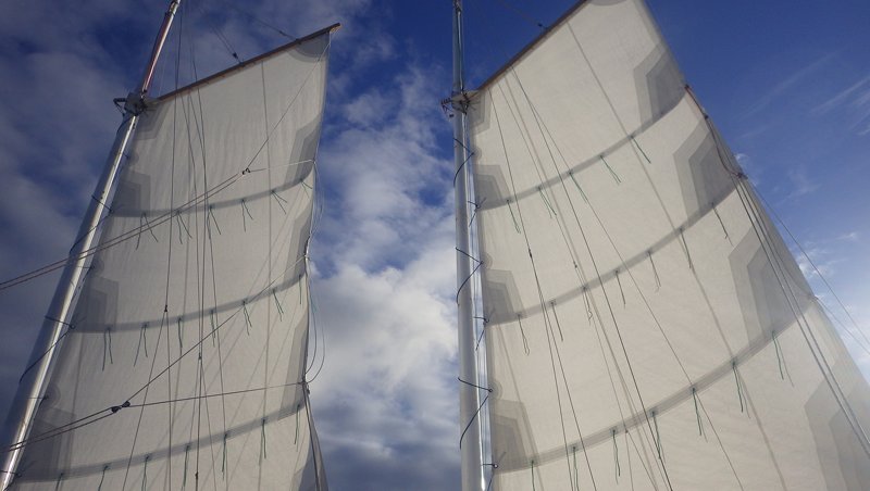

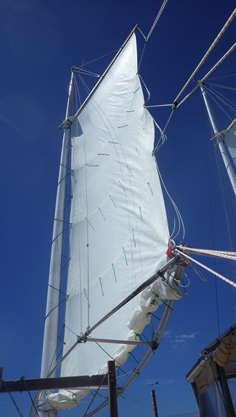

"…quelques photos de la nouvelle voilure de Grand PHA qui au lieu d’avoir une double voile enrobant des wishbones, a une voile simple sur chaque mat contrôlé par des wishbones triangulaires avec un système d’écoutes type voile de jonque pour une plus grande facilité de prise de ris rapide et un meilleur contrôle du dévers de la voile :"

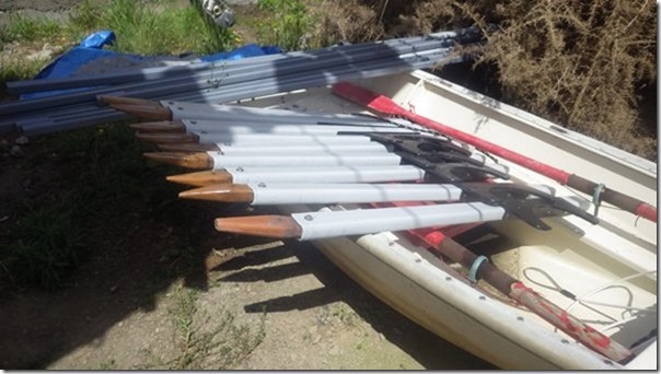

Je suis tombé par la suite sur cette photo (datée de la même période) de lattes articulées (il manques les parties arrières) qui composent la voile de jonque à……lattes articulées, du "Tystie" de David Tyler.

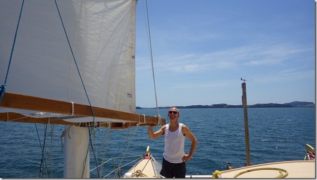

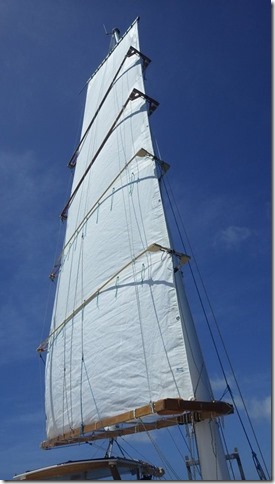

Ce gréement actuel est tout ce qu'il y a de plus hybride: c'est une grand-voile aurique qu'on maintient suspendue comme une voile de jonque, grâce à des wishbones fait maison, qui permettentent en effet de la compensation (quand on y a gouté, on ne peut plus s'en passer).
