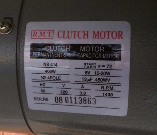

Hervé, prends une photo de la plaque signalétique du moteur de ta Singer 20U.
Avec les informations qu'elle délivre, on pourrait éventuellement en déterminer les caractéristiques.
Re: Présentation d'un nouveau membre
Reponse de l'électronicien : pas possible avec monophasé ! Seulement triphasé
Ci joint photo :
Ci joint photo :
Pour le moteur de la Singer 20U :
C'est un moteur asynchrone (à induction) à condensateur permanent.
http://djelectro71.e-monsite.com/pages/moteur-monophase-condensateur-permanent.html
