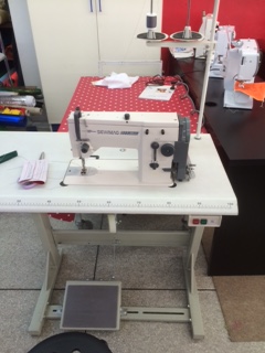

Messagepar hervelp » 22 Avr 2015, 10:41
Cher Laurent
En fait c'est une 20U chinoise par contre dans un état impeccable. Elle appartenait a une cliente privée tout est comme neuf . Tu as raison de dire qu'il faut maîtriser la bête car la puissance et la rapidité sont là On peut quand meme jouer sur la pédale mais c'est un sacré coup a prendre. Je vais commencer par refaire les bannes de la maison.
Je vais essayer de trouver un pied ourleur et un pied ganseur et y'a plus qu'a s’entraîner !
Merci de ton aide

Sur la 20U bleue que j'utilise, il est quasi impossible de travailler en vitesse lente.
Mais peut être que ce manque a été comblé avec les 20U plus récentes.
Par contre, je peux quasiment faire du pas à pas sur la vieille Pfaff dédiée cuir, disponible à la base nautique où je suis.
Hélas, celle-ci ne fait que du point droit.
Rien ne lui résiste en épaisseur.

Bon la machine est super efficace , le problème est la rapidité comme tu le décrivais , crois tu qu'il soit possible de mettre un variateur sur la machine afin de calmer la bete ! On arrive a la pédale a le faire quand elle est lancée mais le problème est au démarrage et a l'arrivée avant de faire sa marche arrière. Je vais me renseigner et apporterai la solution si je la trouve sur le site.

Je suis convaincu qu'on peut ajouter un variateur à condition qu'il soit en correspondance à la puissance et donc à la consommation du moteur.
Un exemple en kit.
http://www.selectronic.fr/k2636-kit-variateur-de-vitesse.html
1200W, c'est largement suffisant semble t'il pour la 20U (250 ou 370W)
Resterait à régler la problématique connexion avec la pédale.
Pour moi, la 20U, telle qu'elle est actuellement, pose problème uniquement sur ce point.
Sur la Pfaff dédié cuir que j'utilise de temps à autres, on peut faire avancer le tissu lentement, cela devient un pur plaisir, de part la très grande facilité, de coudre des zones délicates.
En étant très précis sur la pédale, on peut même faire du pas à pas, tout en tenant le volant à la main.
Ce qui prouve, à mon avis, que c'est possible à atteindre sur une autre machine.

Si je ne m'abuse (cela fait un moment que j'ai utilisé la 20U),
la pédale actionne un système d'embrayage/frein, comme sur la plupart des machines industrielles.
je crois, mais n'en ai pas la certitude, que tout se joue là et qu'il n'y a pas de variateur de vitesse.
En solution simple, pourquoi ne pas insérer un variateur de vitesse juste avant l'arrivée d'alimentation du moteur.
On aurait donc à choisir, au préalable, un niveau de vitesse de déplacement maximal du tissu ce qui serait déjà une nette amélioration.

jeme suis renseigné aupres de motoristes électriques , je pense que je vais tenter le coup avec ton systeme electronique car il n'y a pas moyen de jouer sur l'embrayage . ou il faut jouer sur la poulie . Bon j'ai ete un peu absent car gros probleme de reglage . La bete a bien marché en essais mais j'ai des problémes je pense de tension de fils avec une canette qui bloque, le fil du haut qui s'effilloche des qu'il y a de l'épaisseur du coup j'ai repris l'ancienne qui marche ! C'est rageant mais c'est comme ça qu'on apprend y a surement un distribil quelque part comme on dit en bretagne sud.
je vous tiend au courant

J'ai reçu mon variateur mais il manquait une diode. Ils me l'envoient . J'en ai profité pour demander au technicien si le choix était bon . Il me répond que c'est fait pour des moteurs a balais ce qui ne semble pas etre le cas ! Je vais le monter et faire des tests sur un tour électrique avant de le tester sur ma machne . Je pense que ce genre de variateur doit agir sur la fréquence donc passer de 50htz a moins.

je crois que je me suis quelque peu précipité sur ce variateur sans avoir pris le temps de m'intérroger sur le type de moteur utilisé dans les machines à coudre. Voilà qui n'est guère intelligent de ma part.
Après recherche et si j'ai bien compris:
Les machines familiales seraient équipées de moteurs dit universels, donc à charbons (balais) et seraient ainsi équipées d'un rhéostat.
Tandis que la majorité des machines à coudre industrielles seraient équipées de moteurs asynchrones.
D'après la vidèo ci-dessous, c'est par le biais du changement de la fréquence que se jouerait le réglage de la vitesse, sur ces moteurs.
[video]https://www.youtube.com/watch?v=9yx2BTnn5AE[/video]
Les variateurs pour moteur asynchrone sont d'une technologie plus complexe, plus récente.
C'est sans doute pourquoi les vielles machines industrielles ont pour seul réglage (parfois sommaire) de vitesse, les systèmes de débrayage/freins.
je vais tenter de te trouver un variateur pas trop cher, histoire de rattraper ma bévue ! :mrgreen:
car cela m'étonnerait fort que le variateur Velleman fonctionne sur le moteur de la 20U.
Ceci dit, l'entreprise J.L Perrin vend des moteurs à charbons, pour machines à coudre industrielles…

Je viens de me rappeler que j'ai un fabricant de moteur électrique a coté de chez moi ! je vais donc aller les embêter avec ce problème et vous tiens au courant (c'est le cas de le dire) pour l'autre variateur c'est pas grave car c'est l'occasion de monter un circuit électronique ( une grande première pour moi). la video est revelatrice de ce qu'il faut avec en plus plusieurs poulies.
J'arrive progressivement a régler ma 20U mais le fil sup casse encore avec 3 épaisseurs de sunbrella alors que je vois des videos ou elle coud le cuir sans problème
