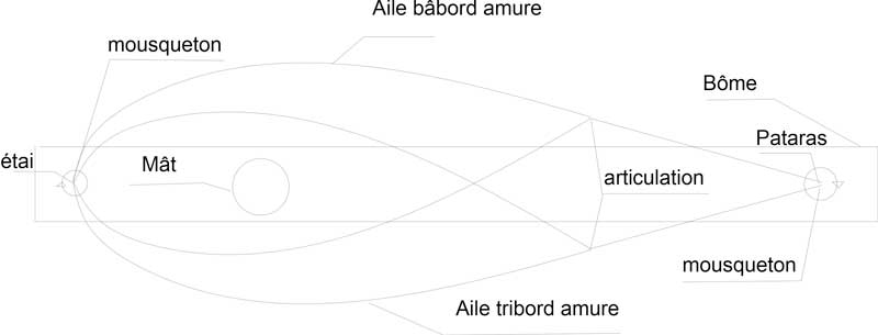

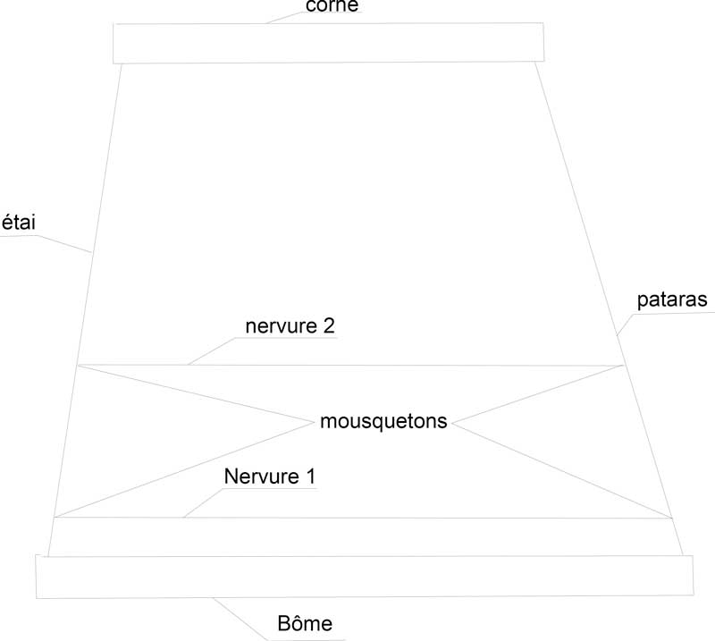

Messagepar Eric » 02 Oct 2016, 16:52
J'ai essayé d'expliquer avec des dessins. ;)
L'aile est tenue en haut par la corne et en bas par la bôme.
Un étai est tendu entre l'avant de la corne et l'avant de la bôme.
Un Pataras est tendu entre l'arrière de la corne et l'arrière de la bôme.
chaque nervure est endraillée au guindant sur l'étai et à la chute sur le pataras. (elle a donc tenues uniquement par ses extrémités ).
Vue de dessus la nervure est tenue à l'avant et à l'arrière.
L'articulation est libre et va partir sous le vent sous la poussée vélique pour donner la courbure.
La courbure de la nervure se déploie sous le vent.
L'orientation de la bôme définit l'incidence de l'aile; c'est le seul réglage en route.
Les peaux de l'aile sont tendues horizontalement sur la nervure et verticalement entre la bôme et la corne.
Remarque : contrairement à la plupart des ailes, l'aile automatique ne tourne pas autour du mât. Le mât est libre à l'intérieur de la nervure.
Remarque 2 : L'étai et le pataras et les mousquetons ne sont là qu'à titre pédagogique; en réalité, l'étai et le pataras sont intégrés dans la structure de l'aile (comme l'étai d'un foc volant) et sont raidis par des palans de point d'amure et de point d'écoute sur la bôme.
