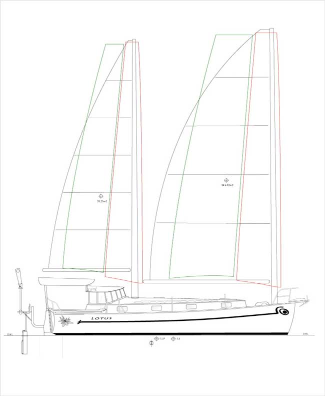

II - Quelle surface de voilure pour une aile
III - Mât fixe / Mât pivotant

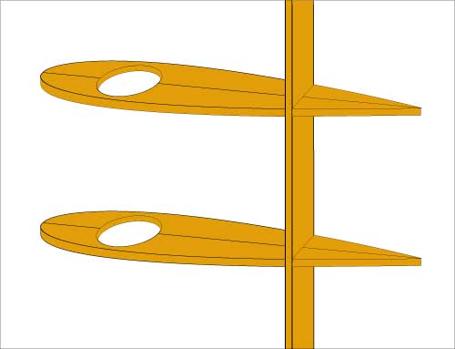

IV - L'aile hybride - Version 1 : volet tournant autour d'un mât fixe - Grand voile à prise de ris
    1 - Matériau/technique pour fabriquer les cambreurs
    2 - Quelle méthode pour garantir la raideur du volet

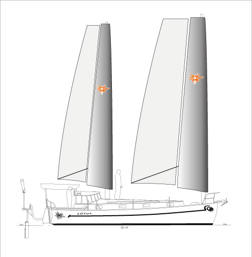

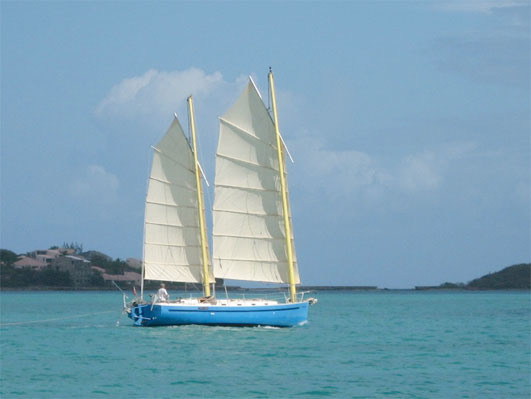

Étant propriétaire, depuis la fin de l'été 2019, d'un voilier équipé de 2 mats autoportés (Freedom 35), je peux enfin donner libre choix à mes vieux rêves de voiles hors normes, atypiques. Il entre dans cette quête un désir de créer un mode de propulsion faciles à utiliser, tout étant d'une efficacité qui le placerait au dessus du lot puisque s'approchant ainsi d'un idéal qui m'est propre.
Un argument principal étaye mon choix d'abandonner le gréement Marconi /grand-voile bomée telle qu'il se décline ultra majoritairement : La recherche d'un type de voilure fonctionnant sur la souplesse et un minimum d'étarquage (rayon jonque). Ou sur une baisse notoire de mouvements brusques, de fortes tensions, de turbulences, par la maitrise de profils épais (rayon aile), si je puis m'exprimer ainsi au sujet d'un gréement.
I - L'heure du choix : deux outsiders et un favori

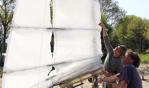

La voile de jonque
est restée longtemps la voile qui pouvait avoir la dernière faveur, pour la simplicité qu'elle affiche à priori et son faible coût de fabrication. Le premier essai d'une voile de jonque m'avait laissé quelque peu dubitatif ( voir À la découverte de la jonque Pa Yeng ). Le voilier, un plan Dimitri Leforestier était certes plutôt lourd et peu évolutif, mais l'absence de sensation vis à vis du gréement m'avait laissé sur ma faim. Le deuxième et dernier essai en date (voir À la découverte de la jonque Kan Avel ) n'a pas effacé ce doute bien que Kan Avel soit un voilier qui marche bien.
Les points forts valorisant la voile de jonque sont :
- Grande efficacité aux allures portantes
- Peu de faseyements
- Simplicité de réduction de voilure
- La compensation qui rend les manœuvres faciles et douces (surtout les empannages)
- La possibilité de fabriquer soi même: ce ne sont que des rectangles de tissus assemblés, puis lattés
Cela fait beaucoup de points positifs. Que les baroudeurs principalement anglo-saxons ont bien compris.
Allez le vérifier sur le site https://www.junkrigassociation.org/
Les points faibles sont, pour ce qui me concerne, un peu trop prégnants :

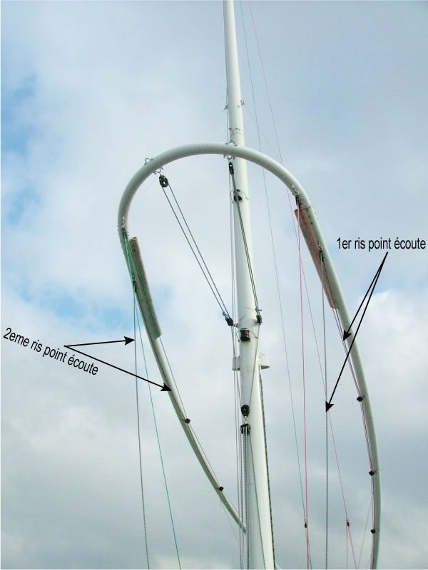

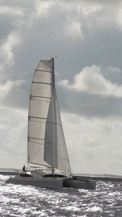

- La voile de jonque serait comme une espèce de voile plate suspendue, assez libre de mouvement, qu'il s'agit de contrôler/régler dès qu'un changement intervient. Ces réglages s'effectuent via un réseau de bouts qui amène de la complexité là où d'autres gréement se règlent rapidement et uniquement via le hale-bas et l'écoute de GV.
Plus vous souhaitez supprimer de plis, plus vous devrez faire de réglages, qui s'annulent dès que l'amure changent de façon notoire.
- Les plis: ils sont toujours présents. Le réseau démultiplié d'écoutes, de bosses, fait que l'angle de tire sur chaque latte ne peut pas être le bon partout. Il y a donc des plis et aussi des poches. Les deux s'amplifient avec le vent forcissant.
Personnellement je n'arrive pas à me satisfaire d'une telle concession aux lois de l’aérodynamique.
Quand vous voyez la différence de performance entre un vieux jeu de voile bermudien/Marconi et un jeu tout neuf, vous vous rendez compte de l'importance de la qualité des profils.
La voile de jonque fait une croix là dessus (même si elle évolue vers du beaucoup mieux) pour privilégier la souplesse d'utilisation.
- Coté écoutes, c'est vraiment le gros paquet de nouille dès que vous bordez
- il est clair que vous ne pouvez pas faire un près vraiment serré, même sur les versions à voile cambrée Certes cela ne constitue pas un argument primordial, surtout pour un programme voyage, mais d'autres gréements font beaucoup mieux.
- En argument secondaire il y a le poids des voiles. Il faudrait utiliser des tubes carbones pour commencer à obtenir une voile qui ne nécessite pas de palan entre le point de drisse et l'extrémité du mât.
Pour toutes ces raisons, je ne suis vraiment plus emballé par ce gréement. C'est tout à fait personnel. Les anglo-saxons ne se formalisent pas sur ces problématiques que je soulève. Il y a pléthores de jonques à sillonner la planète. La preuve de sa pertinence au sein d'un programme de navigation tout terrain !

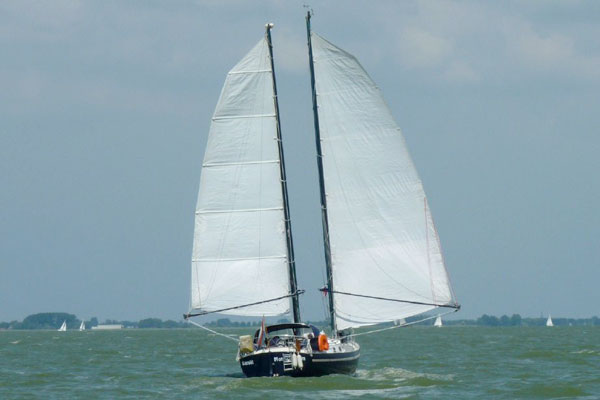

L'aile souple
Les profils épais m'ont fait réver très tôt.
Coté croisière, la découverte eu lieu avec la Revue Loisir Nautiques de 1978 et ce fameux article sur l'aile Phicoe. Sur le papier, cela paraissait magique. Hélas le projet ne s'est pas concrétisé.

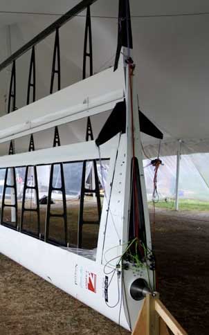

Lors de la prolifération des ailes rigides aux éditions 2013 et 2017 de la Coupe de l'America, j'ai été très séduit, comme beaucoup d'autres, par le concept d'ailes à deux volets (un principal, avant, + le volet arrière).
Ce qui vient du monde de la compétition s'avère la plupart du temps performant, préfigurent ce qui attends la plaisance,et puis ces ailes rigides étaient déjà opérationnelles dès les années 70. C'était la voie à suivre pour un gain de puissance important, plus important qu'avec une aile souple asymétrique réversible (aux réglages de profil, difficiles à obtenir). La réalité du terrain impose parfois sa loi sur les idées.

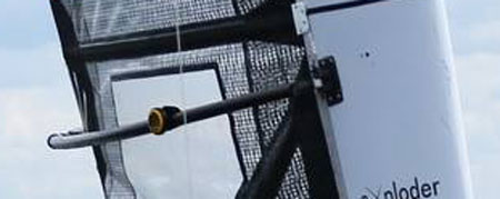

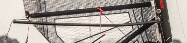

De là à décliner ces même ailes, en enveloppe souple, il n'y avait qu'un pas que d'autres ont franchi (voir Prototype de voile aile souple à deux volets (AC 18) et Arkema 3, Mini 6.50 à voile épaisse souple
Le moment d’exaltation se confronte souvent à la réalité de la fabrication pour buter ensuite sur celle de la commercialisation, pour ceux qui ont cette velléité dernière.
Tout comme pour les ailes souples de type Swingwing / Matin Bleu (plus simples), la structure interne de ces ailes s'avère tout de même relativement complexe  et vous multipliez par deux la surface de tissu ainsi que la longueur totale de couture-machine. Fabriquer, pour mon voilier, deux ailes à 2 volets, çela revenait à devoir fabriquer 4 petites ailes. Quel chantier ! Ces ailes n'ont rien de simples surtout si on les compare par exemple à des GV bermudiennes réglées par wishbones, un des gréements les plus simples qui soit, et cependant performant.
C'est à mon avis, cette complexité qui fait avant tout frein chez les plaisanciers et les industriels du nautisme. Plus que l'aspect conservateur et frileux, néanmoins bien présent.
L'aile développée par Guy Beaup, pour lui même et Beneteau, s'avère sans doute ce qui se se fait de mieux pour l'instant en terme de rapport efficacité/simplicité. Mais j'ai toujours pensé qu'on pouvait faire mieux.
Un autre point affecte toutes ces déclinaisons d'aile souple: malgré l'étarquage par le haut et donc la mise en tension de l'enveloppe-tissu, les plis, les déformations, restent difficiles à totalement résorber.

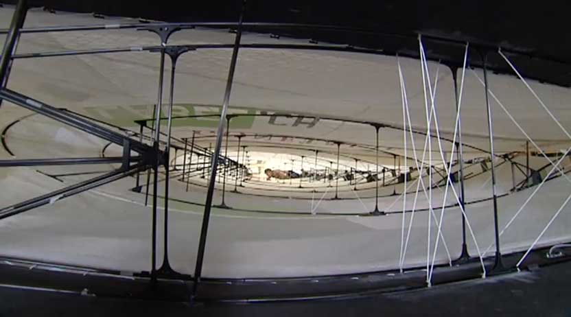

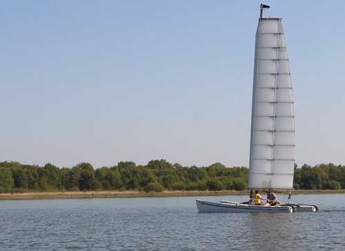

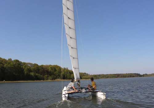

L'aile prototype, à deux éléments épais et effet de fente,
conçue et réalisée par Alain Oriot et Yvan Le Goff,
Une très belle réussite et beaucoup d'ingéniosité.
Yvan Le Goff à gauche et Alain Oriot à droite, en train d’envoyer l’aile

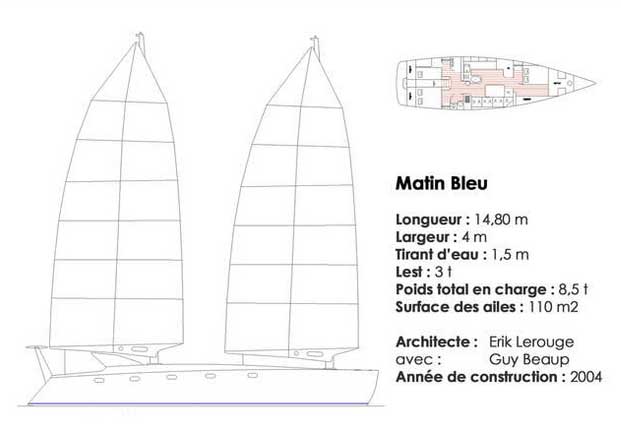

L'avis de Marc, propriétaire du catamaran de 14m, Kalim, équipé de 2 ailes type Matin Bleu:
"Des ailes qui ne fasseyent pratiquement pas, un grand confort pour les prises de ris ou les manœuvres."

L'avis de Guy Beaup à propos de Matin Bleu:
"Lorsqu'on sert le vent au près, la goélette gîte peu - 10° en moyenne -, tout en remontant efficacement, et le gréement travaille en douceur, sans bruit ni craquement."

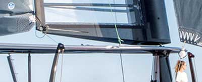

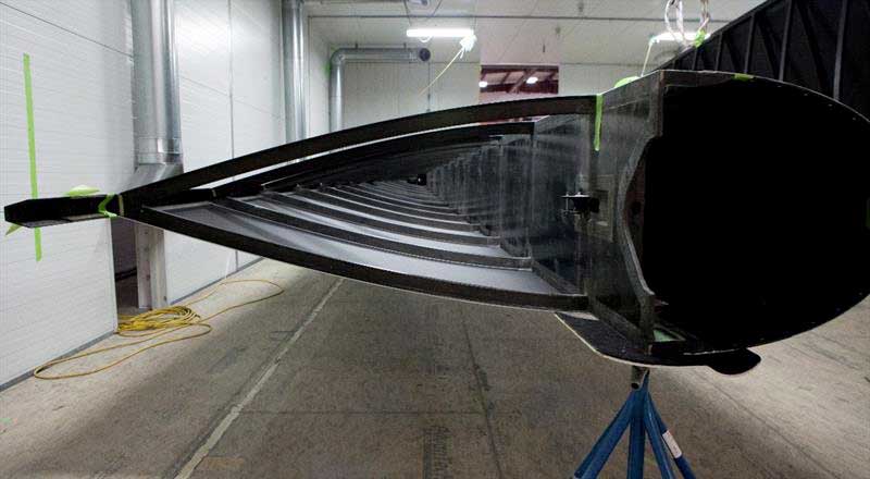

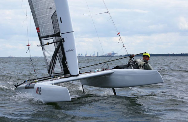

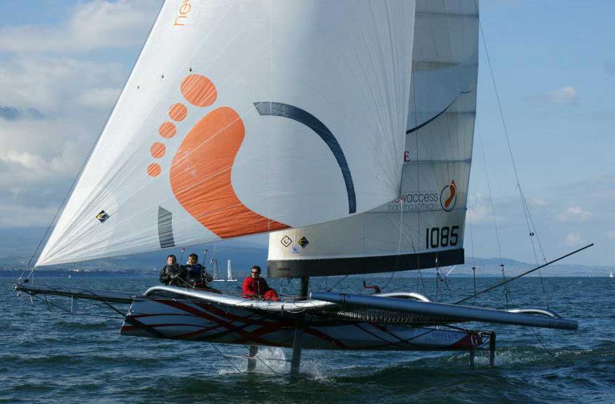

Et puis est apparue sur le marché, au printemps 2019, l'aile hybride du catamaran Eagle class 53 créée et réalisée aux USA.
Tout d'un coup la simplicité, et un meilleur rendement qu'avec l'aile souple, entrait dans la danse:

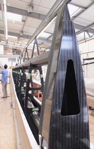

- Simplicité si l'on considère qu'il est plus simple de fabriquer un volet-avant rigide qu'un volet-avant souple.
C'est mon opinion peut être influencé par ma maitrise du sujet composite: cette facilité est possible en suivant le bon principe de construction. Fabriquer une aile souple n'est pas si simple ne serait ce qu'en terme de voilerie pure.
- Simplicité d’utilisation aussi: deux écoutes. L'une sur palan et rail pour la GV, l'autre, simple bout, pour le volet.
Pas de hale-bas. Prise de ris classique sur la GV. Sur ce dernier point séjourne tout de même un écueil: il est difficile de concilier volet pivotant à 360 degrés et drisses/bosses en retour vers le cockpit.
- L'apport de performance avec ce volet rigide est évident. Les profils sont bien mieux préservés, en particulier dès que le vent forcit, ne serait ce qu'un peu. C'est surtout le premier tiers du volet (où le bord d'attaque est essentiel) qui revêt une importance capitale dans la gestion du flux sur toute l'aile.
L'état de surface très lisse de l'enveloppe favorise lui aussi l'écoulement laminaire.
Un gain d’efficacité si probant que les concepteurs de l'aile de l'Eagle 53 ont estimé qu'un volet arrière sans épaisseur était suffisant sur cette unité vouée au vol sur foils (un volet arrière souple de section Naca aurait peu être choisi). Et ce ne peut être en aucun cas, une limitation de budget qui a provoqué cette simplification du volet arrière. Le commanditaire du catamaran étant un de ces "magnats"de la finance US.
- Volet seul en drapeau, il peut être actionné à la main afin de créer de la portance où que vous soyez. Et dans des directions inhabituelles…
C'est confirmé par Jim Brown, qui s'est longuement exprimé sur l'aile hybride mis au point pour le Catamaran Eagle 53. En particulier il a pu naviguer sur Caliente, le catamaran de 40 pieds qui a fait office de test ultime pour l'aile hybride, avant qu'elle soit finalisée avec le 53 pieds:
"What's more we saw how with a little practice the bare solid wing can be manipuleted to maneuver the boat reliably in specific directions. manually swinging it around with one hand can stop, start, reverse, and slide the vessel sideways, while letting it weathervane shifts it into neutral"
Traduction:
"De plus, nous avons vu comment, avec un peu de pratique, le volet rigide seul peut être manipulée pour manœuvrer le bateau de manière fiable dans des directions spécifiques. En le faisant pivoter manuellement d'une seule main, on peut arrêter, démarrer, reculer et faire glisser le navire latéralement, et mettre en position point mort à tout moment"
De quoi s'abstenir d'utiliser la propulsion motorisée dans de nombreux cas !

Pour un mono, celui à l'avant peut s'avérer problématique en configuration ketch/goélette, de part l'encombrement. Voir le croquis en bas de page
Le Freedom 35, tel qu'il était gréé:

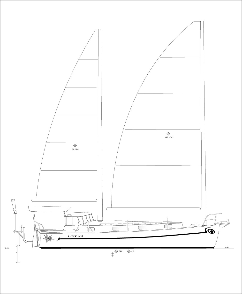

Les ailes hybrides telles qu'elles pourraient se décliner sur mon voilier :
Surface
Surface totale en configuration bermudien : 54 à 57m2 suivant les versions de Freedom33/35
Surface totale en configuration ailes hybrides : 56m2
Aile avant : 34,30m2 Volet:13,30m2 Grand-voile: 21m2
Aile arrière : 21,70m2 Volet: 9,70m2 Grand-voile: 12m2
Les deux plans de voilures, juxtaposés

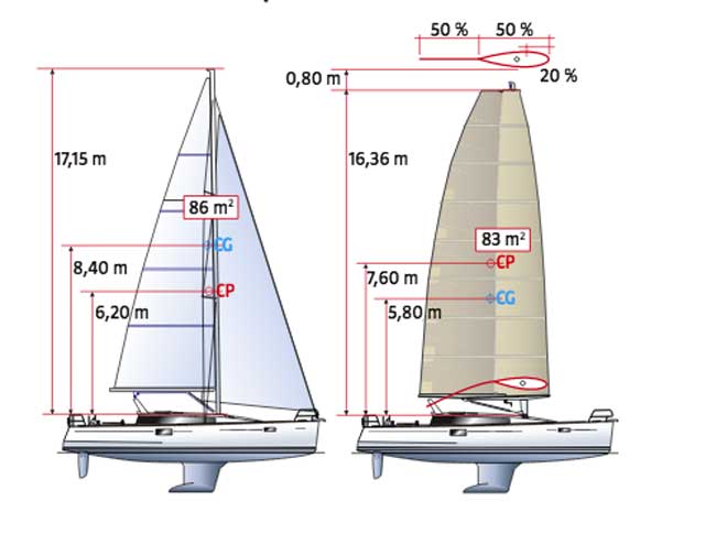

1 - Les deux Sense de Beneteau qui ont servi au comparatif relaté par Voiles et Voiliers
3m2 en moins avec l'aile. Et un centre de gravité plus bas
Le comparatif [aile souple / Marconi-bermudien] Sense/Beneteau
2 - Les ailes du catamaran kalim. Marc le propriétaire est venu exprimer son retour d’expérience sur voiles-alternatives
Ce que dit Marc sur son choix de surface de voilure :
"Mon précédent catamaran était très rapide avec 90 m2 de voilure de base et pour le petit temps un gennaker de 75 m2 permettait de démarrer vite une fois abattu . (Très rapide: pour un bateau de croisière).
Pour ce nouveau j’ai gardé le même rapport surface-voilure/ poids ce qui me donne 2x50 m2. Mais sans gennaker. (aucune voile d’avant).
Bien difficile de faire une différence !
Le gennaker du précédent bateau a certaines allures en dessous de 12 nœuds de vent  nous permettait des vitesses étonnantes sur une mer calme. Nous avons perdu ces pointes qui nécessitaient tout de même un réglage parfait et un peu d’attention, sans parler bien sûr du matériel.
Le reste du temps nous allons au moins aussi vite et si les voiles étaient parfaitement coupées et plus renforcées, nous pourrions aller plus vite. ( nous réduisons assez tôt ).
Les ailes me semblent très bien tirer par petit temps, c’est là que leur forme est la plus belle, et après de toute façon nous allons assez vite. Le but étant de faire nos 175 milles à 200 par jour, plus et ça commence à devenir sportif pour cuisiner et se reposer."

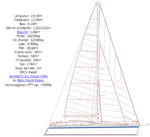

3 - Les ailes de Matin Bleu, de Guy Beaup.
Matin Bleu a été dessiné en collaboration étroite avec Erik Lerouge. Prenons le cas d'un voilier très proche dessiné par ce dernier, le Haka145.
Certes, Matin Bleu bénéficie d'un déplacement bien plus léger.
On passe ici de 124m2 à 110m2.

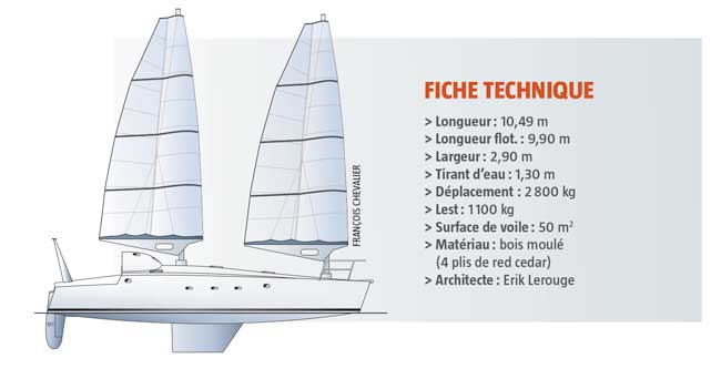

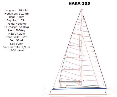

4 - Les ailes du monocoque Vas-y-mollo.
Là aussi c'est Eric Lerouge qui est à l'origine de la carène de Vas-y-mollo.
On peut le comparer au Haka 105, proche également, malgré la différence de déplacement (plus important pour le Haka)
On passe de 64m2 à 50m2

1 - le cas des ailes souples non étarquée
Pour une aile souple qu'on veut juste suspendue, en mode jonque, une rotation du mât n'a pas d'intérêt.
Une aile de type Swingwing ou proche (un élément épais avant souple suivi d'une voile plate) est conçue pour fonctionner très simplement. C'est ce qui fait tout son attrait d'ailleurs.
L'aile se commande par un un réseau d'écoute, la cambrure réversible est fixe: les lattes articulées arrières ne peuvent dépasser un certain angle de pivotement.
Au virement la cambrure s'inverse automatiquement.
Le dernier modèle d'aile-jonque fabriqué par David Tyler inclut un mode d'étarquage du bord d'attaque: c'est une solution qui permet d'améliorer en faible partie la qualité de surface de l'enveloppe tissu.

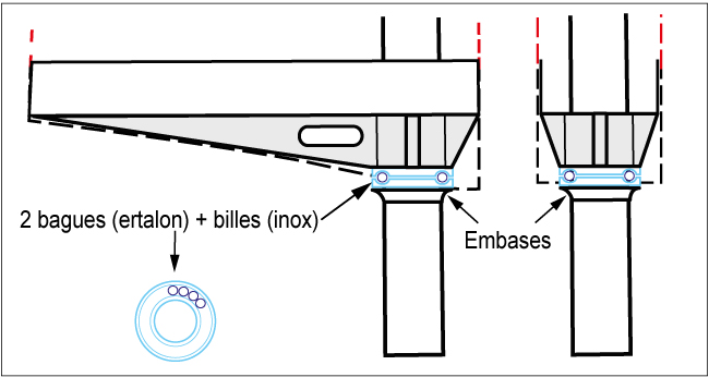

3 - Le cas ailes hybrides

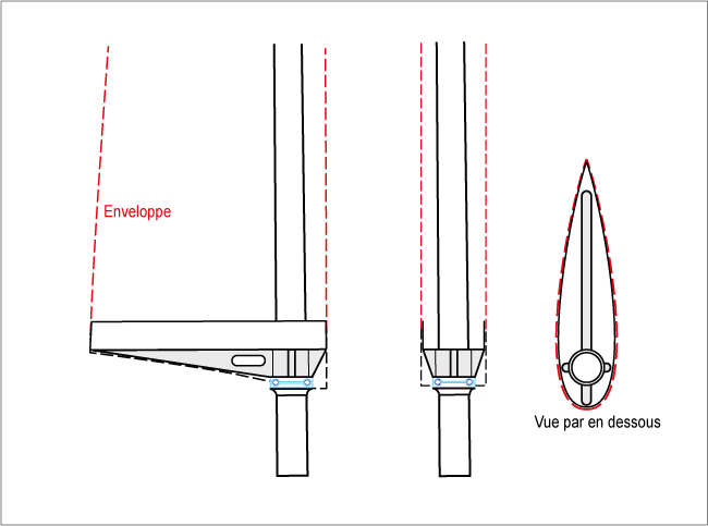

J'ai démarré ce topic en septembre 2019 avec la conviction que, dans une configuration hybride, les mats du Freedom 35 resteraient tels qu'ils étaient: fixes.
Le passage au rotatif par l'intermédiaire de palier me semblait trop compliqué.
j'ai donc élaboré un début de mode de fabrication des volet rigides où les cambreurs tourneraient autour du mât. Ce volet rotatif nécessitait alors des paliers aux extrémités et d'autres en intermédiaire.
Paliers pour paliers, je me suis renseigné sur la technique employée pour réaliser ceux utilisés communément pour le passage des mats dans le pont et en emplanture. La plupart des configurations s'avèrent être un système très simple: une bague en inox coté mât, un mélange poudre graphite/époxy, coté emplanture/étambrai. J'y reviendrai plus tard. Le système s'avère très fiable, durable.
Cette solution acceptée, le volet rigide gagne quelques points très positifs non négligeables:
- une solidité et une rigidité nettement accrues puisque les cambreurs et les pièces d'extrémités sont tous fixés au mât. Tout tient en seul bloc.
- de ce premier point découle une déformation des profils encore plus faible
- un volet rigide moins volage, la possibilité de mieux contrôler l'incidence du volet
- une fabrication du volet qui se simplifie
La suite de ce topic, à savoir la fabrication des volets, a été conçu autour de l'idée de mât fixe.
C'était avant que l'option rotation ne s'impose.
je laisse cette suite intacte, j'en modifie juste un peu l'intitulé.
Une deuxième grande partie suivra, ce sera la fabrication des volets avec mât rotatifs.

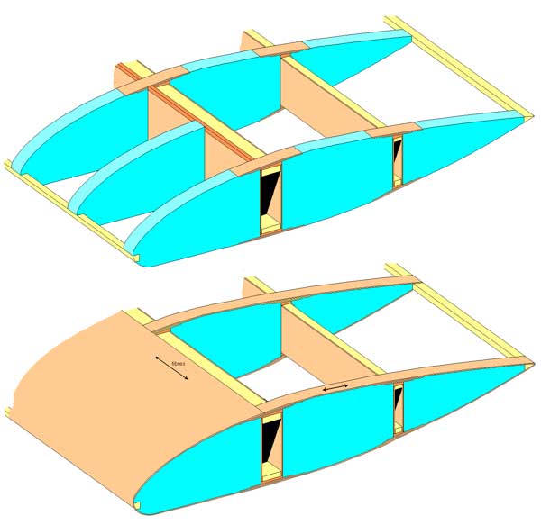

I - quel matériau /technique pour fabriquer les cambreurs/nervures
II - quelle méthode pour donner de la raideur à ce volet puisque ce ne sera pas l'enveloppe qui la procurera.
1 - Matériau /technique pour fabriquer les cambreurs/nervures

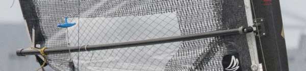

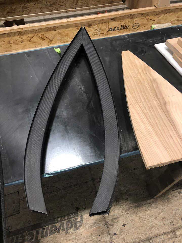

➡ Du jonc/tube en carbone
Façon l'aile du catamaran Pi28 (ci dessus), cette technique permet d'obtenir des cambreurs très légers, mais elle nécessite un montage plutôt complexe. Beaucoup de découpage, collage. Et puis au final il faut pouvoir coller l'enveloppe sur les cambreurs, et là avec les joncs/tubes en carbone de section circulaire, ce n'est vraiment pas adapté.
➡ Des nervures arrières en forme d'oméga, façon Eagle Class 53
Sans doute une solution très fiable dans la longue durée, et donc un très bon choix mais je lui vois plusieurs défauts :
1 - Elle requière beaucoup de temps. À raison d'une trentaine de cambreurs, c'est plus de 60 profilés qu'il faut fabriquer.
Qui plus est, à moins de réaliser un volet de forme rectangulaire pas très beau (et de toute manière inapproprié car créant trop de surface dans les hauts), il faudrait fabriquer plusieurs moules pour satisfaire des sections évoluantes.
2 - Ces nervures arrières ne constituent pas des cambreurs complets, ils nécessitent un assemblage sur une structure "d’accueil" suffisamment robuste pour engendrer un volet de raideur et de robustesse adéquate (une structure en monolithique, genre 400gr/m2 serait trop souple à mon avis). Cette structure c'est la partie avant du volet, c'est un peu plus que le bord d'attaque qui sera:
> soit en forme de D : du coup, le mât est totalement entouré par cette structure. Ce manque d'accès ne me plait guère. Et sa réalisation est plus complexe. Mais bon pourquoi pas.
> soit en forme de U et donc uniquement la partie enveloppe du bord d'attaque (c'est la solution adopté pour le volet du proto pour Eagle): plus simple à réaliser
Les deux versions nécessiteraient d'être réalisées en sandwich au plus léger. Du style un 200gr de part et d'autre d'une mousse de faible épaisseur et de très bonne qualité au prix de revient qui ne plaira pas à mon budget. Avec 2 volets, le bord d'attaque représente une surface importante. Le tarif coté mousse pourrait s'avérer trop élevé.
3 - Plus grande difficulté de fabrication. les assemblages nervures/structure demandent d'être stratifiés. la construction sandwich de la structure, sur moule femelle, trouve sa plus grande difficulté avec la partie mousse.
4 - La rigidité de ce bord d'attaque oblige à (beaucoup) simplifier les formes du volet si l'on ne veut pas à devoir fabriquer plusieurs moules.

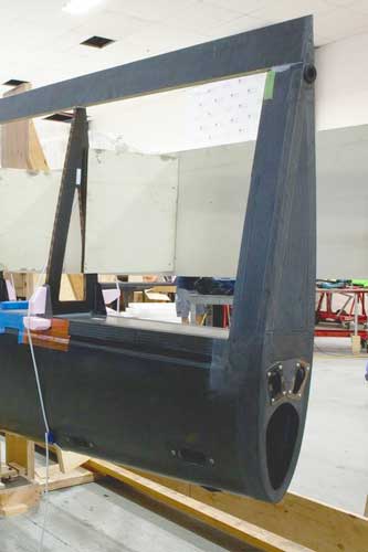

j'estime que c'est la solution quasi parfaite pour un mat-aile, elle a été choisie par les concepteurs de L'Eagle Class 53.

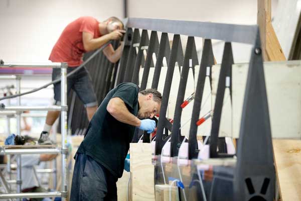

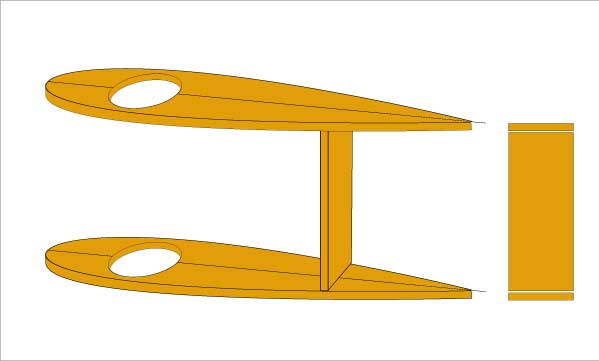

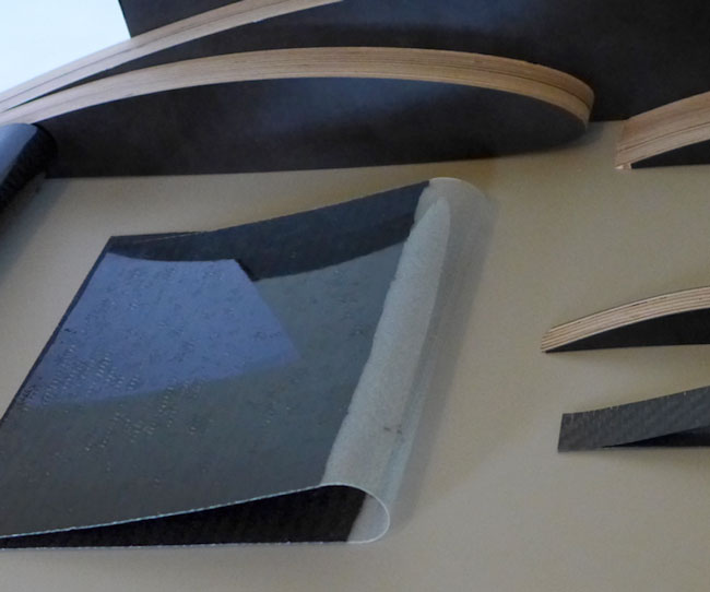

➡ des cambreurs en sandwich façon aile Class C/ AC45/72/etc
Les nervures du volet du proto qui a servi de test pour l'élaboration de l'aile hybride de l'Eagle.
Cette technique me parait pour l'instant la plus attractive si l'on convoque la découpe numérique qui permet de réaliser très rapidement de nombreuses pièces.
Forte homogénéité, simplicité des cambreurs.
Très grande liberté laissée pour le profil de l'aile.

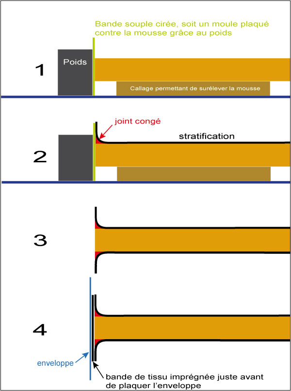

Je vois 2 méthodes possibles :
- Découpe numérique directement dans les plaques de mousse puis stratification de ces plaques découpés.
Gain notoire de résistance. Très bonne adhérence cambreurs/enveloppe.
Mais augmentation tout aussi notoire du devis horaire.
Je n'hésiterais pas à choisir cette solution si je savais que j'allais être aidé par deux trois bénévoles… :D
La stratification des mousses-cambreurs ne demande pas d'être un stratifieur chevronné.

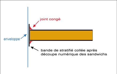

-Fabrication de grand panneau de sandwich, puis découpe numérique
Fabrication d'une grande plaque de stratifié monolithique dans laquelle on découperait des bandes de petite largeur qui recouvriraient en les dépassant, ces chants, via collage.
Un petit joint congé par la suite pour améliorer cette jonction des peaux du sandwich.
Grande rapidité d'exécution mais niveau d'adhérence cambreurs/enveloppe à tester .
Je vais donc fabriquer une portion de volet suivant ce principe et le placer à l'extérieur pour évaluer le collage.
1 - une solution permettant un gain de poids manifeste serait d'opter pour un maillage important de tubes de petites section, à la façon tour Eiffel/ Grue/etc…
Beaucoup d'assemblages, beaucoup de temps.

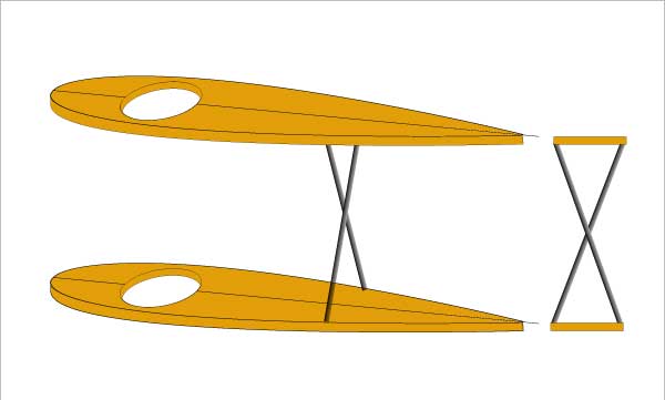

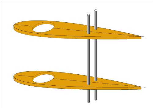

2 - deux à trois tubes carbones, de diamètre plus important, traversant verticalement tous les cambreurs.
Les trous dans les cambreurs seraient bien sûr effectués via découpe numérique.
Montage rapide. Devis de poids acceptable. Ma solution favorite !
3 - Intercaler des rectangles de sandwich entre les cambreurs.
Cela permet de fabriquer soi même mais beaucoup de découpes et assemblages.
4 - Une plaque de sandwich, rectangulaire, sur toute la hauteur du volet qui traverse les cambreurs. Du coup en 2 parties. Solution souvent adoptée en construction de petit avion.
Collages des parties arrières des cambreurs, voir stratification d'angle.
Excellente rigidification du volet, mais fragilisation de la partie arrière du volet.
Comme pour la variante précédente, Cela permet de fabriquer soi même mais beaucoup de découpes et assemblages.
La structure interne des volets pourrait se résumer ainsi :

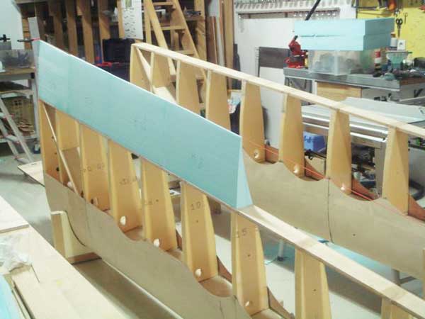

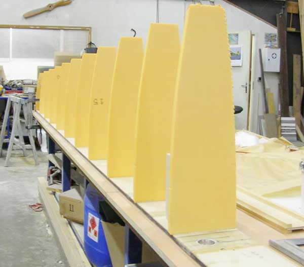

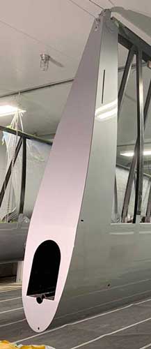

Les nervures de l'aile de l'avion MAG 1 (longueur hors tout 7,60m)
Les nervures de l'aile de l'avion MAG 2
Les nervures de l'avion Spacek SD-1 (longueur 4,42m)
Les nervures de l'avion Souricette
Les liens :
http://dieselis001.canalblog.com/
http://mag.01.pagesperso-orange.fr/MAG%20ph%20ailes.htm
http://www.sdplanes.fr/spacek-sd-1/techniques/
https://pouguide.org/nervures-en-polystyrene
Les mousses en polystyrène extrudé se déclinent en des densités plus importantes lorsqu'elles sont destinées à l'isolation des sols. Leurs résistances à la compression sont meilleures. Leurs couts sont plus élevés.
J'ai contacté les fabricants des petits avions de tourisme, exposés plus haut, les SD-Planes et les MAGs.
Les deux utilisent pour les nervures une mousse en polystyrène extrudé de densité d'environ 30kg/m3, ce qui correspond à des mousses relativement basiques.
je pense donc que la gamme dédiée dallage/sol, en 30-35kg/m3 sera bien adapté. Le coût serait d'environ 7 euros le m2 pour des plaques de 3cm d'épaisseur.

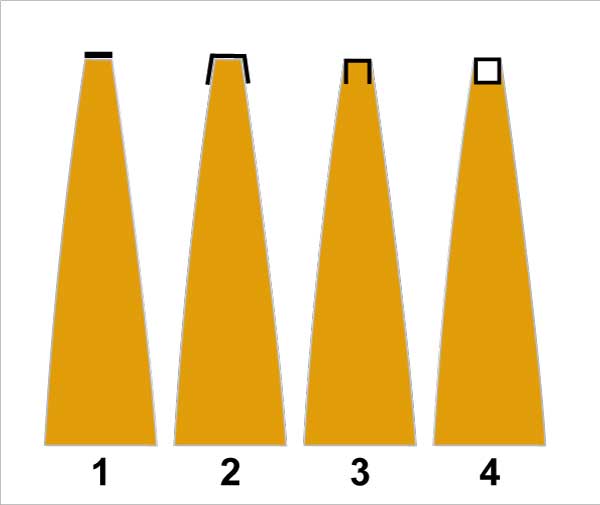

Plusieurs solutions possibles:
La version 1 : un plat. Très facile à fabriquer mais manquant vraiment de raideur, de résistance pour l'usage qui lui est réservé.
La version 2 : idéale puisque le profil épouse parfaitement le bord de fuite. Le collage de l'enveloppe est ainsi optimisé. Et puis Le profilé est enchâssé dans les cambreurs, son maintien est très bon. C'est celle choisie pour l'aile du catamaran Eagle. Gros défaut: elle nécessite une fabrication dédiée, donc un moule, donc beaucoup de temps.
La version 3 (qui découle de la version 4 que Jeremy m'a présenté): à mon goût, la plus adaptée car des profils de ce type sont commercialisés. Ce ne serait que du montage. Profilé également enchâssé dans les cambreurs. Défaut: l'enveloppe ne pourra pas se plaquer au mieux sur le profilé, entre les cambreurs, que si l'on ajoute une matière pour combler le petit espace (un enduit léger par exemple).
La version 4 : elle procure une très grande raideur mais le niveau d'adhérence, de liaison, avec les cambreurs est faible. Il faudrait rajouter des strats d'angle entre l'arrière du cambreur et le profilé.
Elle présente aussi le défaut de la version 3 (intercaler de l'enduit)
Le bord de fuite du volet de l'aile du catamaran Eagle Clas 53
L’extrémité des bords de fuite des volets-avants des ailes rigides des AC45 n'a pas à soutenir le volet arrière, il est rigidifié par un plat des deux cotés.

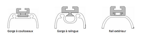

C'était un point pour lequel aucun choix ne me satisfaisait,
La meilleure, rail + chariot à bille, étant d'un coût un peu trop élevé.

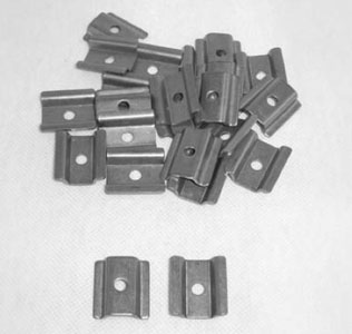

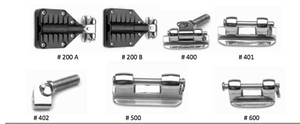

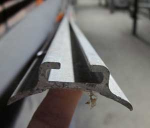

Et puis Alain Oriot, concepteur d'une aile souple, m'a signalé l'existence d'un système de rail venant des USA, souvent utilisé dans le monde du multi pour son efficacité avéré et son coût moindre.
Ce système a été mis au point par Tides marines pour s'adapter sur des gorges de mats en alu et obtenir ainsi de meilleur résultats sans passer par une fixation de rails en alu (+chariot), plus compliqués à installer.
"Chaque rail est usiné sur mesure, dans du Polyéthylène à très haut degré de polymérisation, pour s’adapter au millimètre près à la longueur de guindant et au profil de la gorge du mat de chaque client"
"Le rail est extrudé en une seule pièce ne justifiant aucune maintenance et limitant les poids dans les hauts : 500 gr/m
Insensible à l’eau de mer et aux UV, le rail est disponible pour des longueurs de guindant allant jusqu’à 19 mètres"

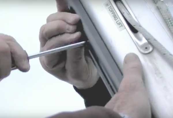

Via la vidéo au lien ci dessous vous aurez une idée de la vitesse à laquelle peut descendre votre GV (même si cela a été réalisé par vent très très modéré) :
https://youtu.be/G0iFS1L-B6U?t=180
La surface sur laquelle viendrait se fixer le rail étant plane,
ce serait le cas de figure suivant qui serait adopté:

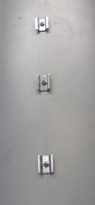

Un système qui nécessite l'adjonction de cavaliers en inox à fixer en préalable.
Image Image
Voyons les tarifs:
En cette année 2019, le coût est de 135 euros HT par mètre, rail + coulisseaux inclus. Aille ! !
Avec mes quasi 20 mètres de bord de fuite des 2 volets, le devis est de 3000 euros TTC !
C'est peut être moins couteux qu'un système de rail + chariot à billes, cela n'en reste pas moins d'un prix de revient élevé.

19 cambreurs
- Le volet-avant de l'AC 45 Artemis (les ailes des AC45 font 21,5m de hauteur)
29 cambreurs - Distance les séparant: environ 71cm
- Le volet-avant de l'AC 45 Oracle:
28 cambreurs - Distance les séparant: environ 74cm
- Le volet-avant de l'AC 45 français Groupama:
29 cambreurs
- Le volet-avant du Class C Groupama (hauteur de l'aile 13m)
20 cambreurs - Distance les séparant: environ 62cm
À la vie de ces chiffres, on peut estimer que 60cm serait la bonne moyenne pour le volet avant du Freedom
et un peu moins pour le volet arrière.
6 - L'enveloppe du volet
Messagepar Laurent » 06 Sep 2019, 11:08
Deux solutions
- 1 - Hormis le bord d’attaque: Utiliser un film polyester d'entoilage thermorétractable dédié aile, fuselage, empennage, d'avion.
Rapide à poser à l'aide d'un fer chauffant dédié, et d'un pistolet à air chaud.
Parmi les tops du moment, les films Oratex semblent être très fiables, ainsi les modèles Oratex UL600 MK3 et UL6000 sont garanti 10 ans.
C'est un de ces films, qu'a retenus le chantier qui a revu l'aile de l'Eagle Class 53 tout récemment.
Prix: environ 50 euros TTC le m2 (tarif 2019) pour le UL600 MK3 (environ 60gr/m2 non recouvert)
environ 67 euros TTC le m2 (tarif 2019) pour le UL6000 (environ 100gr/m2 non recouvert)
Avec un tel coût, voilà une solution que je suis obligé d'écarter.
- 2 - Fabriquer l'enveloppe, y compris le bord d'attaque, à partir d'un tissu (ou plus) de verre E, minimum taffetas 48gr/m2 ou 86gr/m2, imprégné de résine époxy.
Idéalement ce serait un mixte verre-carbone, ou mieux kevlar-carbone.
Prix du tissu: entre 5 à 6 euros le m2
Prix de la résine pour 1 m2 de ces tissus environ 1 euros !
Autant dire que cette solution serait nettement plus économique.
Le carbone entrera en jeu pour du renfort. Et si le budget évolue dans le bons sens, il pourrait aussi servir pour l'enveloppe.
Je verrais bien le stratifié encollé au mastic colle polyuréthane ou MS Polymère.

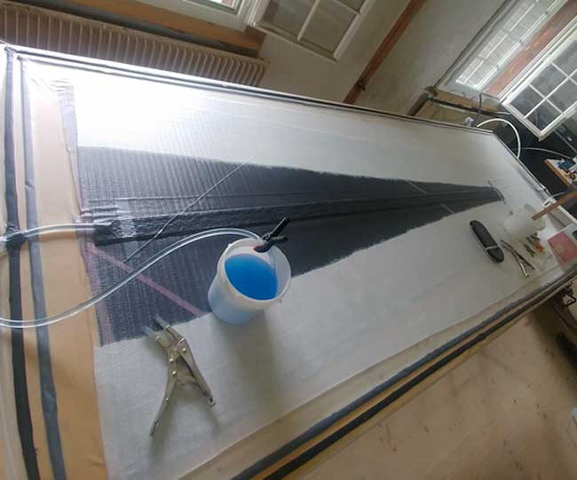

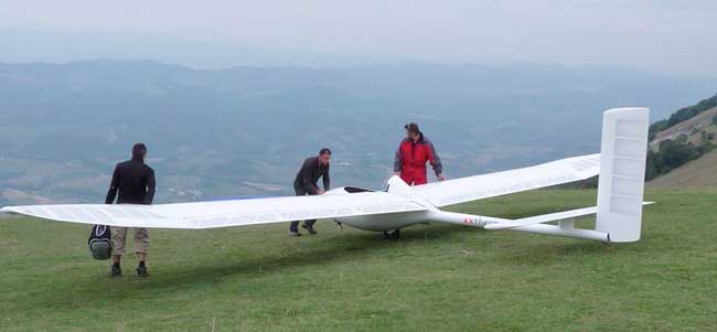

Un exemple d'enveloppe en stratifié validée par une entreprise suisse:
J'ai découvert récemment un site internet informant qu'une "petite entreprise suisse a développé une méthode de fabrication rapide et facile à déployer pour produire un deltaplane rigide digne de la concurrence."
Les ailes de ce petit planeur sont recouvertes d'une enveloppe en stratifié.
"Dans cet exemple, un pli en fibre de verre agit comme le moule flexible, avec des plis de carbone supplémentaires ajoutés. Le BFM permet de produire les peaux d'ailes sous forme de coques sans soudure du bord de fuite au bord de fuite, sans épissure au nez du profil aérodynamique. Les bords de fuite sont joints, humides à humides."
Certes ce stratifié ne peut se poser sur des surfaces peu développables sinon il faut réaliser un moule.
J'ai donc tendance à penser que le monde de l'aviation est lui aussi guidé par des choix conservateurs, mais, pour aller cependant dans son sens, il faut avouer que la pose/dépose d'un film rétractable s'avère facile et rapide.
Le bord d'attaque du volet rigide sera recouvert d'un stratifié plus épais. Il participera ainsi un peu à l'effet poutre.
Le reste sera recouvert d'un stratifié fin.

Pour les peaux en stratifié sur les avions : le problème majeur en aéronautique est le poids. ;)
Les ailes de planeur modernes sont en composite sandwich.
https://www.alexander-schleicher.de/as-33-mit-grossen-schritten-zum-prototyp/
Les pales des éoliennes sont également construites en composite.
Messages: 317
Re: Mon projet d'aile - le point - vers l'hybride
Messagepar Laurent » 15 Sep 2019, 13:14
Les film polyester d'entoilage thermorétractable vont de 60 à 100gr par m2.
Avec un tissu verre de 48gr/m2 ou 86gr/m2, on peut obtenir quasiment le même devis de poids.
L'aspect choix conservateur est sans doute tout relatif. La raison principale, à mon avis, est que les films rétractables peuvent à tout moment s'enlever facilement, un nouveau film peut être posé avec peu de préparation. En cas d'intervention sur la structure interne, voilà une facilité qui a son importance.
Ce coté durable/jetable facilement, est évidemment ce que retiennent tous les concepteurs/fabricants d'ailes rigide type Class C/AC45…etc…pour qui 60 euros du m2 est un détail…
Le choix de l'enveloppe en stratifié complique donc les interventions en cas de travaux sur la structure interne: ce n'est pas un défaut qui peut m'arrêter. L'enveloppe-stratifié peut se découper afin de pratiquer une ouverture permettant d'opérer l'intérieur de la bète. Une nouvelle plaque peut être collée pour recouvrir l'ouverture pratiquée. Ce n'est peut être pas très classes, ces futurs éventuels pansements, mais comme qui dirait, je m'en fous un peu vu que les performance et la solidité n'en seront pas altérées.
De même on peut envisager d'ajouter quelques trappes d'accès aux zones sensibles (fixés par velcro par exemple).
Messagepar Eric » 15 Sep 2019, 21:33
Je vais être plus technique. :(
Je vais commencer par les ailes entoilées.
Les ailes des avions légers sont composées d'un bord d'attaque et de parties plus ou moins développables plates.
Le bord d'attaque doit résister aux impacts, de la grêle par exemple, à des vitesses de plus de 200km/h. Il n'est pas entoilé mais réalisé dans des matériaux plus dur (contreplaqué par exemple). Il peut être marouflé avec une toile non rétractable avant d'être enduit et peint.
Le reste de l'aile (le dessus et le dessous de l'aile) est constitué d'une structure de nervures dense entoilée sous tension. Avant c'était de la toile de lin qui était tendu par un enduit. Cela a été remplacé par de la toile polyesther thermorétractable (15%) ou un film thermorétractable. La toile ou le film sont collés en périphérie et sur les nervures puis tendu par chauffage (>100°) de façon à ce que la toile ne vibre pas et maintienne le profil. Ensuite, dans le cas de la toile, il y a un enduit et une peinture. Dans le cas du film il n'y a pas de traitement ultérieur.
Pour les ailes en composite, la peau est fabriquée comme une coque de bateau sur moule avec un gelcoat, des tissus de verre, carbonne... En général la peau est ensuite doublée par une mousse pour produire une structure sandwich.les efforts sont repris par un (ou plusieurs) longeron (poutre) sur lequel la peau est collée.
Il n'est donc pas question d'utiliser une toile ou un film (et encore moins une toile de verre (non tendue) résine) pour réaliser le bord d'attaque (ce qui correspond à la partie avant de ton mât). Il faut quelque chose de plus résistant pour pouvoir subir les impacts avec la grêle, les insectes, les oiseaux... à grande vitesse.

Messagepar Laurent » 18 Sep 2019, 10:31
Je vais être plus technique. :mrgreen:
Un stratifié de bibiais verre 400gr/m2 d'1m2, avançant à 6 nœuds au dessus de la mer peut sans la moindre difficulté affronter une pluie cinglante de grêlons.
Une rencontre avec un oiseau: :shock: euh… on parle bien ici de nautisme ! et non d'aviation !
Un voilier, ça n'a pas grand chose à voir avec un avion.
Les enjeux entre l’aéronautique et le nautisme, surtout mon Freedom, ne sont pas (du tout) les mêmes.
Si j'ai bien compris la vitesse de croisière d'un avion de tourisme tourne autour des 180-250km/h. Voilà une contrainte supplémentaire assez colossale, comparée aux 6 à 8 noeuds (14km/h) de vitesse limite du Freedom35.
D'autres part, le bord d'attaque des ailes d'avions fait office de raidisseur conjointement à la poutre qui lui succède. Avec les mâts déjà présents du Freedom, je n'ai pas besoin de cet apport structurel d'autant plus que je dois faire vraiment au plus léger. Les mât du Freedom 35 sont un peu trop lourds. j'ai obligation de faire très très léger. Il ne faudrait pas dépasser le poids de GVs qui auraient la surface des volets. C'est quasi impossible.
Un autre argument de poids : opter pour une enveloppe rigide plus ou moins structurelle, en sandwich, oblige à passer en mode fabrication plus compliquée (fabrication de moules) et surtout plus couteuse. ici il ne s'agit plus d'utiliser des ames en mousse low cost mais des produits dédiés composite puisqu'on entre dans la courbe. Les mousses type styrodur de densité appropriée ne peuvent être courbée. Les mousses adaptées vendues par les fournisseurs composites sont d'un coût là aussi trop important.
J'estime que j'ai à concevoir un volet qui ne serait qu'une transposition d'un volet souple porté par un mât (façon Matin Bleu) dont on remplacerait le tissu Dacron par un stratifié, léger pour toute la partie en arrière du bord d'attaque et plus épais pour ce dernier. La structure interne demanderait cependant d'être rigidifié, également par des éléments les plus légers possibles. Il me semble que pour l'instant, la solution des tubes carbones verticaux permettent le meilleur gain de poids.
Dit autrement: une aile composée de nombreux cambreurs [ame Styrodur/ peau-stratifié], rigidifiée par des tubes carbone verticaux, et recouverte d'un stratifié faisant office de Dacron rigide, me parait très fiable, de fabrication rapide, tout en étant très accessible d'un point de vue économique.
"Il n'est donc pas question d'utiliser" la technique du sandwich pour réaliser le bord d'attaque.

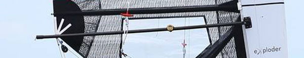

7 - Ajout du wishbone
Messagepar Laurent » 14 Déc 2019, 16:46
Je reviens un instant sur le catamaran Eagle 53 et son bimini rigide dont le dessus accueille un rail de GV très long permettant un bon contrôle de la voile tout en laissant un bel espace vacant dans le cockpit.
Le contrôle est d'autant plus efficace que sur ces catamarans très rapides à vent apparent adonnant, les GV sont peu souvent très débordées.
Sur mon Freedom 35, il n'y aura pas de rails.
j'ai donc pensé à ajouter des wishbones afin de conserver un peu de maitrise sur ces plans ces GV à fonction de volet arrière
Aux USA, les wishbones sont bien plus présents qu'en Europe.
Voici par exemple une flotille de Nonsuch 22 au portant:
Ces wishbones ont pour avantage de supprimer le hale-bas de bôme classique. Ce qui, dans ma recherche de simplification, n'est pas un détail.
Les voici à l’œuvre sur un Freedom 35 à la voilure fort intéressante d'ailleurs puisque les guindant de GV sont transfilés sur les mâts :
Mais avec une aile hybride, le principe diffère quelque peu.
Le wishbone doit se fixer en extrémité de bord de fuite du volet rigide avant.

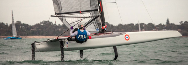

En voici justement un exemple via le class A, Exploder, doté d'un mât-aile de section importante,
et d'un demi-wishbone histoire d'alléger :
L’immense majorité des catamarans de Class A sont équipés de mât "normaux", mais ces wishbones sont souvent présents. Il permettent, vous l'avez peut être déjà deviné, de libérer de l'espace pour le passage du barreur d'un bord à l'autre, pendant le virement, tout en augmentant la surface de voilure par le bas. Le point d'écoute est placé plus haut, on peut ainsi obtenir une chute en diagonale et une bordure au plus près du trampoline.
À priori, il y aura 2 bandes de ris par GV sur les ailes hybrides du Freedom 35.
Le troisième ris étant remplacé par le seul volet rigide en fonction.
La difficulté étant alors de permettre le passage de 2 bosses de ris (de point d'écoute) + la bosse de réglage de creux de la GV, sur le wishbone, puis retour via le volet vers le pieds de mât puis le cockpit.
Ajouté à cela les deux bosses de ris de guindant, voilà ce que je considère comme une des plus grandes difficultés dans la conception de l'aile hybride: rendre le système de réduction, le plus simple possible, fonctionnel, fiable.

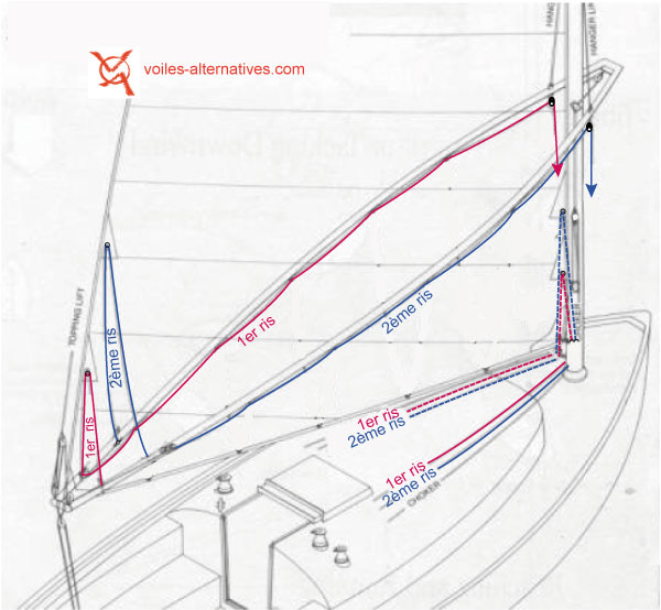

Voyons comment cela se passe sur le Nonsuch:
À priori, d'après ce que j'ai pu glaner sur la toile, la prise de ris est plutôt simple et facile sur les Nonsuchs.
La procédure est assez proche de celle pratiquée pour une GV/Marconi sur bôme à prise de ris dit semi-automatiques (2 bosses par ris). seul le trajet des bosses diffèrent.
Un Nonsuch 22 sous ris
Le parcours des bosses
Sur un wishbone modifié

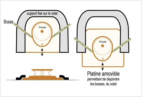

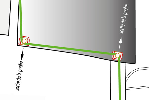

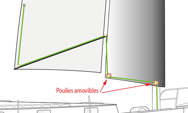

On peut concevoir une fixation du wishbone sur le volet, facilement démontable.
Il faudrait imaginer un mode de désolidarisation assez rapide des bosses qui parcourent le volet.
On pourrait imaginer des poulies sur le volet, détachables, en mode express.
Suivant ce principe là par exemple:
Le parcours d'une bosse de ris:
Dès lors que la GV est dégagée du rail du volet, que le wishbone est déboité et que les poulies en question sont extraites des boitiers, plus rien n’empêche le volet de pivoter à sa guise. Il se pourrait même que cette opération de libération du volet s’avère une opération assez rapide.
C'est pour l'instant la seule solution qui s'offre à moi.
Celui qui en trouverait une plus simple serait béni des dieux ad vitam æternam ! :D

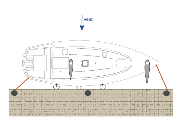

Messagepar Laurent » 14 Déc 2019, 22:18
Bonjour Armand
je conçois très bien qu'on puisse avoir des doutes quant à la réalité du terrain avec ces volets rigides toujours à poste. En mon esprit subsiste toujours une pointe de scepticisme.
1 - les volets rigides délestés de leur GV pourront tourner librement et cela sans restriction de rotation. C'est un impératif siné qua non.
Cette condition remplie, il n'y aurait plus grand chose à craindre hormis par petite brise où les volets pourraient se mettre bout au vent avec plus de difficulté si le niveau de friction des paliers n'est pas assez faible. Cela pourrait ainsi crée de la portance.
Avec un vent fort, la mise en drapeau est franche.
2 - la compensation limitée à 16% permet d'obtenir un volet en drapeau dont la prise au vent ne posera pas de problème par tempête. Un profil Naca à l'épaisseur minimal, à savoir peu supérieur au diamètre du mât, est censé créer moins de fardage que ce même mât sans le volet.
3 - les arrivées sur quai ou ponton se feront obligatoirement avec les GV affalées et retirées des volets rigides.
4 - ce qui m'interpelle le plus, c'est la longueur de la section du volet rigide du mât avant du Freedom 35 (environ 1,50m en arrière du mât). Faudra faire gaffe lors d'arrivée sur quai avec bord élevé et vent transversal.
J'assume les futurs risques.

8 - Les extrémités du volet
Messagepar Laurent » 22 Déc 2019, 20:55
Voyons voir quelques exemples:
Coté bordure
Eagle Class 53
Class C Orion
Class C Hydros
Class C Groupama
Coté tête
Eagle Class 45

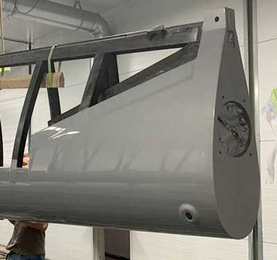

Ces deux premières photos montrent le haut du volet avant que l'aile ne retourne chez Forward Composite.
On y voit un renfort central, un genre d'équerre qui répartit les efforts sur la section mât en D.
Ci dessous, la tête du volet après réfection chez Forward.
Le renfort central semble toujours là. Mais une partie de l'enveloppe passe en mode rigide. Sans doute les efforts en torsion demandaient cet apport structurel.
AC 45 US

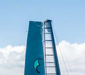

La quasi totalité des têtes de volet des AC45 sont de ce type.

Quelle raison pousse le choix d'avoir le mat a 16% de la corde de profil de l'aile ?
Si ma mémoire me fait pas défaut, sur un avion, généralement le point d'application de la portance se trouve au 1/3 de la corde de profil. Si on place le mat a cet endroit est-ce que cela n'aiderait pas a l'équilibre du bateau par le fait que le centre de poussée vélique se trouverait sur l'axe du mat ?
Je pense bien qu'il y a une raison pratique et logique a placer le mat sur ces 16%, mais je ne saisi pas quoi.
laurent74
Messages: 21
Inscription: 24 Juin 2017, 17:45
Messagepar Laurent » 03 Mai 2020, 14:15
L'explication est peut être meilleure, dans ce que j'ai écrit en présentation du catamaran Eagle Class 43:
" bateau à l'arrêt, en drapeau 24H sur 24, on laisse exposé un profil très porteur aux aléas du vent et de circonstances qui peuvent s'avérer imprévues et problématiques. Les concepteurs préconisent de ne pas dépasser 16% de compensation (partie du mât en avant de l'axe de rotation) pour être certain que le volet rigide ne pose pas de problème, en drapeau sans GV, avec des vents supérieurs à 50 nœuds.
"The books say you can go as high as twenty, even twenty one percent, but with that much, the Wing would gocrazy in strong winds, flutter like a flag. At sixteen percent, we know this particular Wing- at least this one –is rock stable when it’s weathervaned in at least fiftyknots of wind." par Jim Brown
"Les livres disent que vous pouvez aller jusqu'à vingt, voir vingt et un pour cent, mais avec cela, l'aile devient folle par vents violents, battant comme un drapeau. À seize pour cent, nous savons que cette aile - du moins celle-ci - est très stable quand elle est exposée à au moins cinquante nœuds de vent."

9 - La bordure du volet
Messagepar Laurent » 29 Mai 2020, 21:07
Le volet, tournant autour d'un mât fixe, doit être maintenu verticalement:
- Soit il est suspendu par le haut : solution qui oblige à renforcer cette partie d'où augmentation de poids, peu salutaire pour la sécurité.
- soit il est posé sur une embase fixée sur le mât. C'est la solution qui s'impose d'emblée.
Pour réduire le frottement au niveau de cette embase, je pense à un espèce de roulement très rudimentaire composé de deux bagues en ertalon dans lequel on creuserait un sillon circulaire apte à recevoir des billes en inox.
Cela me semble la solution la plus adaptée afin que le volet puisse pivoter très facilement même par vent très modéré.
À suivre.
