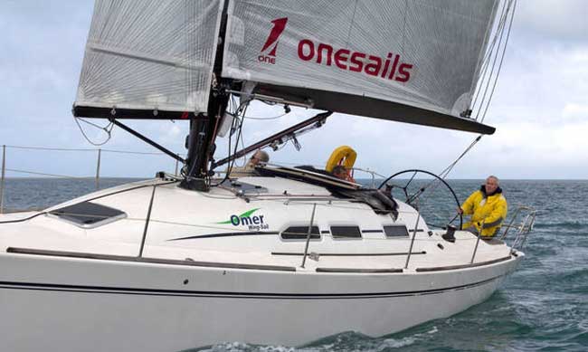

L'aile développée par Guy Beaup, pour lui même et Beneteau, s'avère sans doute ce qui se se fait de mieux pour l'instant en terme de rapport efficacité/simplicité. Mais j'ai toujours pensé qu'on pouvait faire mieux.
Un autre point affecte toutes ces déclinaisons d'aile souple: malgré l'étarquage par le haut et donc la mise en tension de l'enveloppe-tissu, les plis, les déformations, restent difficiles à totalement résorber.
L'aile prototype, à deux éléments épais et effet de fente,
conçue et réalisée par Alain Oriot et Yvan Le Goff,
Une très belle réussite et beaucoup d'ingéniosité.

Autre déclinaison: l'aile Omerwing. Le mât, rotatif et traversant, devient une sorte de bipode au dessus du pont. Le balestron est différent. La partie en avant du mat (bord d'attaque) est séparée de celle en arrière. Cette dernière est plutôt un genre de bôme avec vit de mulet et hale-bas. Des vérins latéraux commandent l'angulation avec la partie avant et donc le niveau de cambrure. Il faut actionner les vérins aux virements de bord.
Les vérins en action sur cette vidéo:
https://youtu.be/1Qu_ZgQcr8k?t=93
