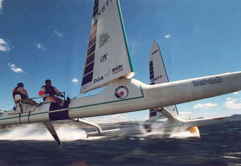

Étonnant : des ailes sans voiles d'avant ... des foils ... j'aimerais fort avoir des infos sur les performances de l'engin ...

Très belle photo, merci Laurent.
Ils sont un peu avares de renseignements sur les moyens de contrôle des voiles ... dommage.

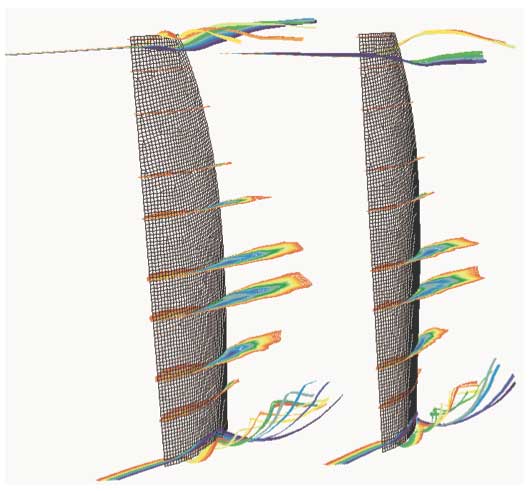

Comme vous pouvez le remarquez, les ailes sont particulières puisque de section asymétrique afin d'optimiser l'amure unique.
Comme beaucoup de ces bolides dédiés au record, d'ailleurs.
Des études ont été faites concernant les voiles en parallèle.
je vous en propose deux, en anglais, qui abordent cette question.
Deux PDFs écrits par plusieurs auteurs français (dont deux en commun), sur le même sujet, au contenu légèrement différent :
Viscous Optimization of Interacting Lifting Surfaces
Analysis, Design and Optimization of Navier-Stokes Flows around Interacting Sails
