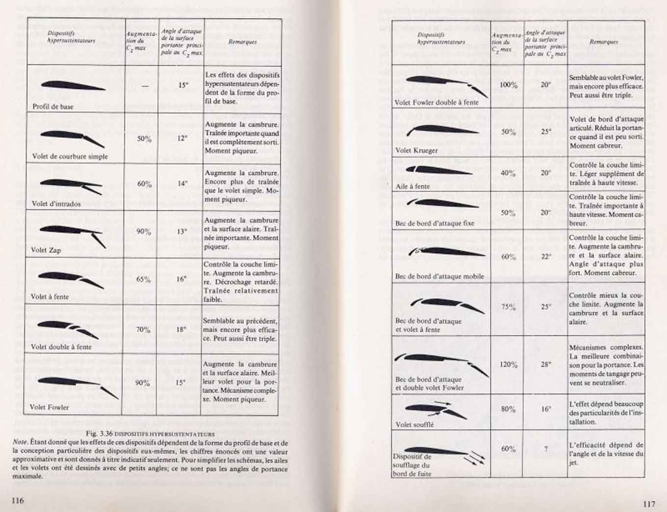

Je pensais me souvenir de chiffres inférieurs quant aux augmentations de portance via des dispositifs hypersustentateurs.
Il n'en est rien.
Evidemment, penseront certains !
Donc j'ai refait des recherches sur internet et suis tombé sur cette image, celle d'un tableau/comparatif très détaillé.
j'en ai tiré une image plus grande mais la qualité d'origine fait que cela reste d'une lisibilité plutôt mauvaise.
UN CONSEIL : ouvrez l'image dans une nouvelle fenêtre ou onglet, vous obtiendrez un format plus grand.

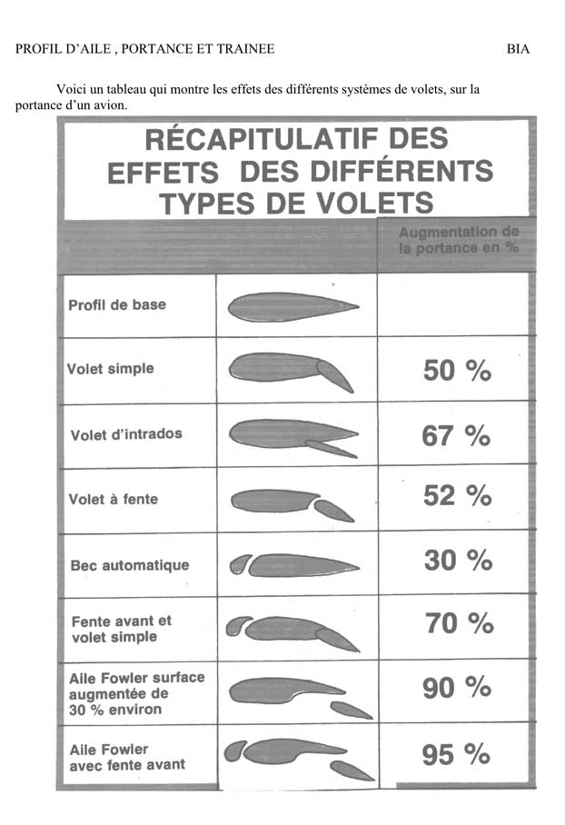

D'autres part, le tableau ci-dessous a été tiré d'un PDF que j'avais oublié au fin fond d'un disque dur. Je vous le soumet ici même et dans le fil dédié aux traités d'aérodynamique.
Profil d'aile, portance et trainée

Une remarque sur les tableaux de Laurent : il faudrait vérifier les sources, mais il me semble clair que l''amélioration de portance citée pour certains profils tient compte de l'augmentation de surface. De l'ordre de 5% pour les becs de bord d'attaque mobiles, de30% (cité sur le tableau du bas) pour les volets Fowler.
Du coup, ne sont utiles à comparer pour nos usages que les volets "simples".
Et je suis surpris de voir que la différence d'efficacité indiquée pour un volet à fente par rapport à un volet de courbure classique n'est que de 1,5% (tableau du bas) à 10% (tableau du haut)...
Le fait que ces calculs soient faits pour des profils dissymétriques explique peut être une aussi faible différence, mais elle reste étonnante.
