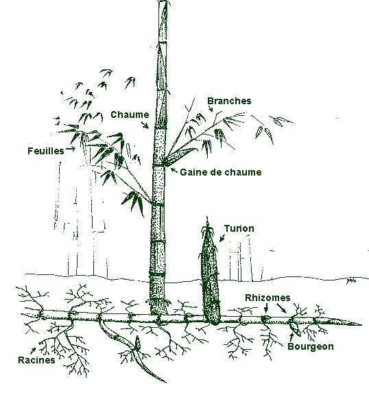

Figure 1 : Les différentes parties du bambou
Le rhizome est le système racinaire qui détient les réserves nécessaires à la croissance de la plante. On distingue deux sortes de propagation : la sympodial et la monopodial. La première forme une touffe plus ou moins dense de rhizomes courts et épais. La deuxième, dite traçante, génère des rhizomes longs et minces.
Autour des nœuds du rhizome se développent les racines et bourgeons. Certains bourgeons vont se développer et sortir de terre sous forme de turions enveloppés par une gaine protectrice. En se développant, ils forment des chaumes (cannes), généralement creux et constitués de nœuds et d’entrenœuds. Cette alternance constitue différents caissons au moyen de diaphragmes (fig. 3).
